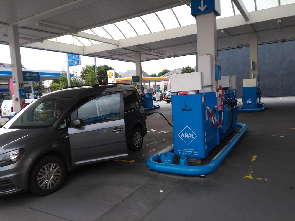

Bij het tanken te Merl bij Aral had ik een probleem: er was een gaslek in de aanvoerslang, dus deze van de gaspomp naar de wagen. Is dit gevaarlijk? Is er kans op brand of ontploffing, bijvoorbeeld door een vonk bij het starten?
Voor alle duidelijkheid: ik zette het tanken stop via de noodknop en verwittigde de aanwezige bediende, welke alle pompen onmiddellijk stillegde uit veiligheidsoverwegingen.
Waarschijnlijk was er meer gas aangerekend dan effectief in mijn tank terechtkwam. De verantwoordelijke 'vergoedde' mij: ik kreeg de tankbeurt volledig gratis.
Persoonlijk toch een bedenking: tanken bij een onbemand station (zoals overal in Frankrijk) houdt een zeker risico in.

ik had ooit een lek door een aardgasbuis die wordt gevoed met aardgas van 25mbar (standaard huisaansluiting L-gas) en het was direct opmerkbaar want die geur van het THT-additief (odorisatie van aardgas) is heel straf; met zeep-schuim heb ik dit lek getraceerd en het ging over een of twee gasbellen per seconde;
nou op 200bar zal het nog straffer moeten zijn;
Geur merk je ook goed op als er gas ontsnapt bij het afkoppelen.
