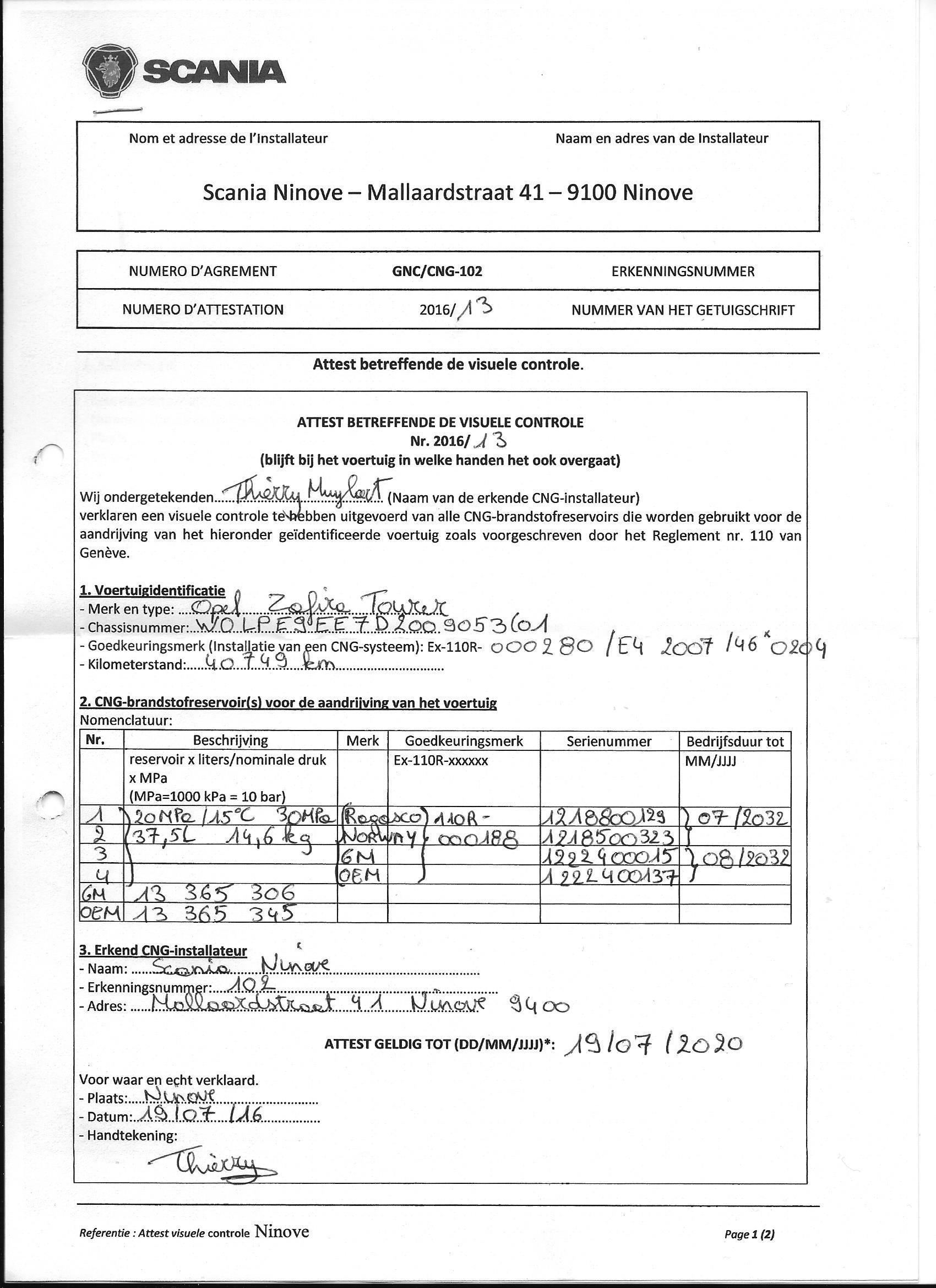

Je vergelijking klopt niet , Een benzinetank heeft 1 atmospherische ( van Atmosphere in het frans ) druk . Ik heb nameljk mijn opleiding ( soms met lange ij ), genoten in het frans .Sorry voor de spelfouten maar je zult het er moeten mee doen . Je benzinetank heeft dus 1 atmospherische druk , je cngtank heeft 200bar druk( testdruk 300kgr , die zal dus wel een dikkere wand hebben dan je benzinetank en bijgevolg een kleinere inhoud hebben of een grotere buitenmaat . In hoever is 1kgr gas = 1,5L benzine ? In volume ? 1kgr gas = > 1000Lieter = > 1m³ ?? In gewicht ? 1L gas = 0,000833kgr = 0,001m³ ?? Go for it , we kunnen nog bijleren .??
Zoals ik al zei :15 kg in een tank van 30 liter/200 bar kan niet,
Om terug te komen op de tittel van dit onderwerp : hoeveel liter in mijn tank: 15 kg in een tank van 30 liter/200 bar kan niet,? Ik tank 25 kg in 150 litertank/200 bar (4x37.5 L) of 0,166666 kg/litertank/200 bar, ? In jouw geval heb je een 30 litertank en zou daar dan 4,999 kg/200 bar ingaan .? Dit is eerder een tank van een porsche cayenne of iets dergelijks, om die auto's groen te maken en om de fiscus om de tuin te leiden op het gebied van wegenbelasting, cadeautje van Mister Weyts ?♂️ voor de monseigneurs onder ons.?. Ik veronderstel dat je niet tot deze kliek behoort en dat je CNG-inhoud wat groter is ? . Volgens mij heb jij 3 tanks van 30 liter en dan klopt de rekening wel. (3x4,9999=15 kg).??
Ik zou eerder in 2de optrekken tot 30km/uur , eens aan de 30 kun je verder rijden in 3de , krijg ik een helling , dan moet ik ofwel terugschakelen of naar 45km/u gaan anders krijgt hij het moeilijk , op ccontrol rij ik in 5de aan 55km/u of 6de aan 65km/u maar dan volledig plat , dit zijn minima. Oha rij ik in elke versnelling bij optrekken uit stilstand tot 2500t/min en schakel ik op , Ik heb een opel 150pk , ik kan schakelen zonder dat de ccontrol uit het geheugen gaat . Dit heeft me al veel pv voorkomen. Zoals hierboven aangehaald , rij je met cng , dan moet je vergelijken met een benzine wat rijden betreft en met diesel wat verbruik betreft. Op de snelweg 4,5kgr/100km , rond de kerk 6-7kgr/100km. Mijn auto weegt 1650kgr. En is zowat mijn beste ooit (10 auto's)
(TGI :Hangt af van de druk. Aan atmosferische druk is dat een zielige 0.027kg, oftewel 27 gram. ) De atmospherische druk word dan wel genomen op zee-niveau en is in samenspraak aangenomen als 1 atmospheer hoe hoger hoe minder druk , hoe lager hoe meer druk. Zo zit je op 20meter onder zee-niveau op 3 Kgr druk , maar dit terzijde. Want dat was de vraag niet,? Bij mij gaat er 25kgr in , in 4 tanks. eenmalig 28kgr. Hoeveel dit is in liter weet ik niet zeker , maar als ik in mijn geval een vergelijk moet maken zou mijn verbruik in benzine , 2.5L/100km zijn . Ik heb ooit de vraag gesteld aan de gas leverancier eandis of ze me een prijs konden geven voor aardgas , in kgr uitgedrukt , maar ik kreeg een bot antwoord dat ze daar niet aan meededen omdat hun gas voor huishoudelijk gebruik bestemd was en niet om de cng wagen mee te vullen???? In bijlage mijn 4 tanks gemeten tijdens de privé controle bij Scania Ninove.
