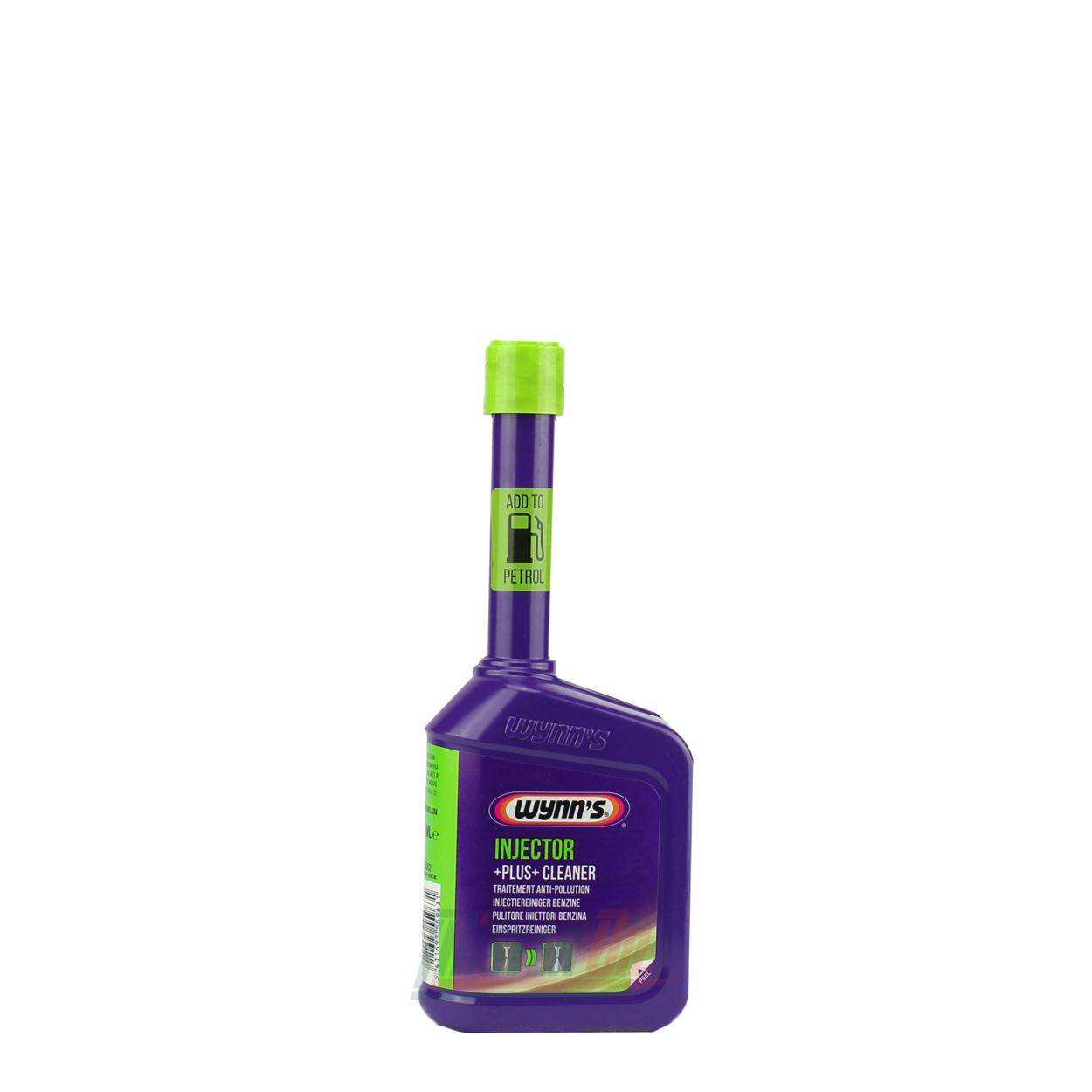

Ik tank steeds benzine 95, zoals gezegd bij de aankoop van de wagen. Dus 98 mag ook en is in principe beter?!
Deze morgen heb ik een pulletje 'injectoren reinigen' gebruikt. Denk dat dit een goed begin is als het een injectoren-probleem is.
Hiermee is er al 50 km gereden, zonder problemen.
Tis nog afwachten hoe het verder zal gaan.
Ik hou jullie op de hoogte.
Mvg & dank voor de reacties
Francis
