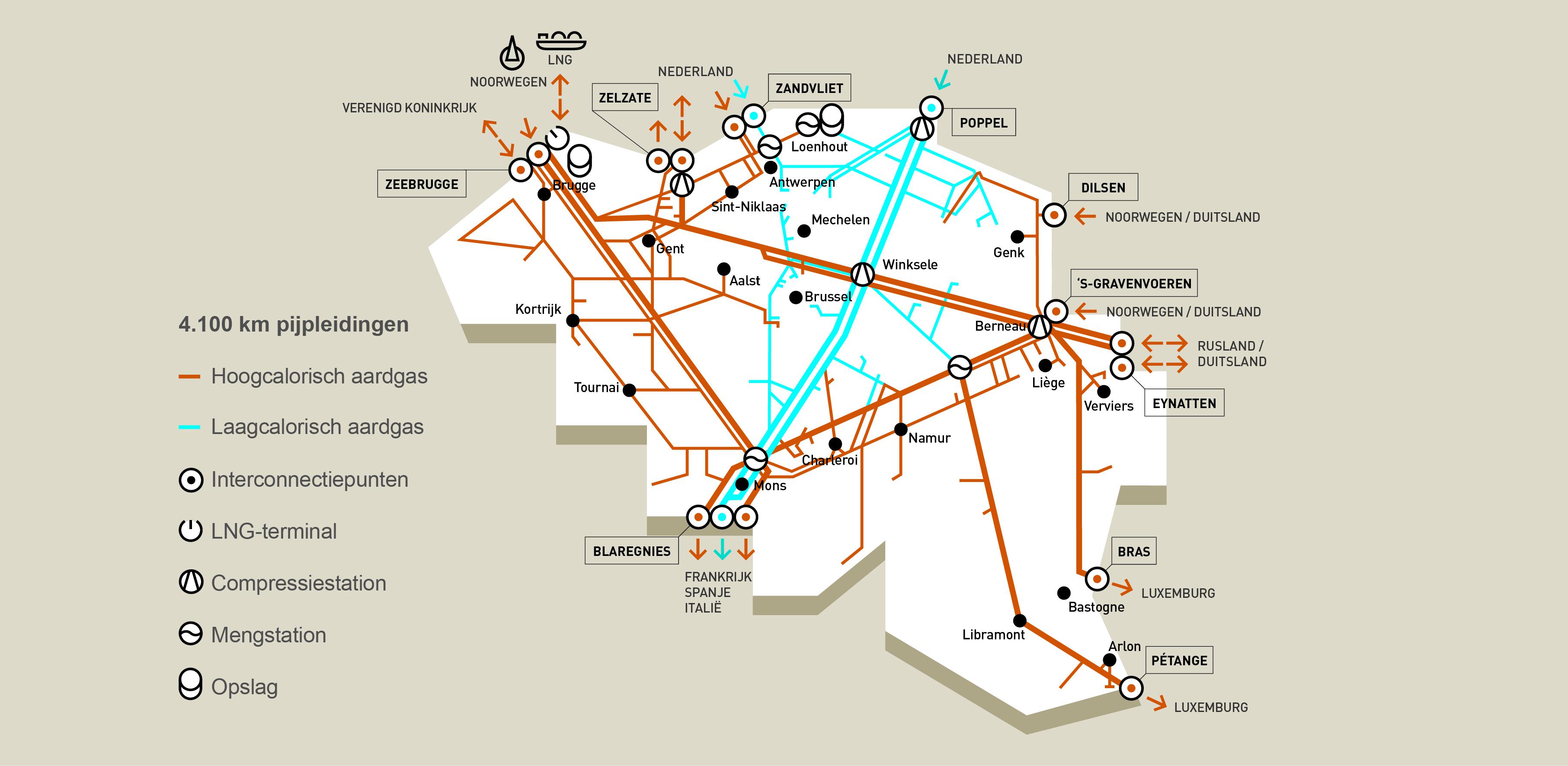

Koen C Geplaatst: 24 mei 2019 Geplaatst: 24 mei 2019 (aangepast) 1 uur terug, GiovanniB zei: Ik hoop toch dat er iets zal inzitten want ik heb gelezen dat in bepaalde gevallen de motor af en toe benzine nodig heeft: bij -10 graden om te motor op te warmen Quote Levering is gepland tussen juli - aug. - De vermoedelijke weersvoorspelling voor juli - augustus 2019 : zonnig en af en toe een bui, bij een temperatuur van + 20 à + 30 °C ? . Oef ? - Roeselare = H-gas (prijs je gelukkig). Eender waar : Romac, Dats24, Pitpoint, etc. Dan kan je zo'n 10 à 15 % meer afstand afleggen t.ov. van L-gas. Ik dacht dat er ook ergens in de streek waar je woont, H+ gas wordt geleverd aan een goede prijs ? Nog beter om langer te rijden met één tankvulling. Ruwweg wordt er L-gas geleverd in bijna de hele provincie Antwerpen en groot deel van Vlaams en Waals Brabant. Stilletjesaan wordt daar overgeschakeld op H-gas tegen 2029. https://www.google.com/search?q=kaart+planning+omschakeling+aardgas+België&client=firefox-b-d&tbm=isch&source=iu&ictx=1&fir=hOuRTz1-Q1JqiM%3A%2CTWRyigw5KxQZwM%2C_&vet=1&usg=AI4_-kQBUX7_x0NExqdjfHMJd9qBnyUb8A&sa=X&ved=2ahUKEwiovJvAsbTiAhUEalAKHQT1BBIQ9QEwBXoECAkQDA#imgrc=hOuRTz1-Q1JqiM: https://drive.google.com/file/d/0B6ZOJ0r5ZKXZMEFqSG1MTHNMYWs/view - Benzine : tank 98 E5 : verbruikt minder dan 95 E10, prijsverschil is er amper, en de 98 E5 blijft langer "goed" dan de 95 E10. Namelijk 1 jaar tov 1/2 jaar. Tank gewoon vol nadat je uit de garage bent gereden. Als het lampje van de reserve gaat branden, kan je een tijd nadien opnieuw voltanken. De reserve is ruim voldoende om 60 à 80 km tegen een rustig tempo af te leggen (op enkel benzine) en ruim voldoende om die momenten dat het motormanagement het nodig acht benzine te gebruiken ipv aardgas. - Als CNG rijder is het de bedoeling dat je zoveel mogelijk op CNG rijdt. En dus aardgas gaat tanken van zodra je kan. Niet wachten totdat die helemaal op is. Maar ook niet overdrijven : als er maar 1 balkje of 1 streepje weg is, hoef je nog niet te gaan tanken. 24 mei 2019 aangepast door Koen C 1 Lancia Ypsilon 0.9 Gold TwinAir CNG "Ecochic" '14 Gemiddeld verbruik : 4.6 kg L-gas of 3.6 kg H-gas / 100 km - 6.1 l Euro 98 / 100 km (verkocht in Okt 2024 na +/- 165.000 km) Lancia Y 1.2 LS 8v '01 Gemiddeld verbruik : 6.0 à 6.5 l Euro 98 / 100 km Lancia Y10 1.1 LX i.e. "Appia" '91 Gemiddeld verbruik : 6.2 à 7.0 l Euro 98 / 100 km (rond de kerktoren) Mazda 2 Homura '24 Gemiddeld verbruik : l 4.7 à 5.0 / Euro 98 / 100 km
GiovanniB Geplaatst: 24 mei 2019 Geplaatst: 24 mei 2019 7 minuten geleden, Koen C zei: Ruwweg wordt er L-gas geleverd in bijna de hele provincie Antwerpen en groot deel van Vlaams en Waals Brabant. Inderdaad. Wij mogen onze blijkbaar gelukkig prijzen. Niet tanken in Antwerpen en Brussel dus ?

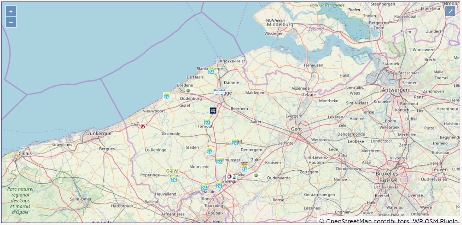

muscles Geplaatst: 24 mei 2019 Geplaatst: 24 mei 2019 @GiovanniB Hier een overzicht van de huidige toestand van de CNG-stations in West-Vlaanderen: https://cng.muscleboykanan.com/vlaanderen/west-vlaanderen/ 1 Beheerder van CNG Tankstations in België Cars & Wallpapers | Škoda Octavia Combi 1.4 G-Tec (2 september 2015 - 22 november 2019 | 270.073 km mee afgelegd), rijdt nu rond in Griekenland ! Seat Tarraco 2.0 Xcellence LPG

Jan Robert Geplaatst: 24 mei 2019 Geplaatst: 24 mei 2019 er is een dats 24 in roeselare, en daardichtbij torhout, ingelmunster, tielt; zie plan muscles je zit in west vlaanderen echt niet verlegen om een cng station te vinden, en het is allemaal H gas app voor belgie: ngva.be, Pitpoint
muscles Geplaatst: 24 mei 2019 Geplaatst: 24 mei 2019 22 minuten geleden, Jan Robert zei: er is een dats 24 in roeselare, en daardichtbij torhout, ingelmunster, tielt; zie plan muscles je zit in west vlaanderen echt niet verlegen om een cng station te vinden, en het is allemaal H gas app voor belgie: ngva.be, Pitpoint In Ingelmunster zijn er gewone benzinestations van Esso, Q8 Easy, Texaco en Total maar geen enkele van die stations verkoopt op dit ogenblik CNG. Hetgeen je op de kaart van West-Vlaanderen ziet staan, is het Dats24-station van Izegem. Daar is wel CNG te koop. Beheerder van CNG Tankstations in België Cars & Wallpapers | Škoda Octavia Combi 1.4 G-Tec (2 september 2015 - 22 november 2019 | 270.073 km mee afgelegd), rijdt nu rond in Griekenland ! Seat Tarraco 2.0 Xcellence LPG

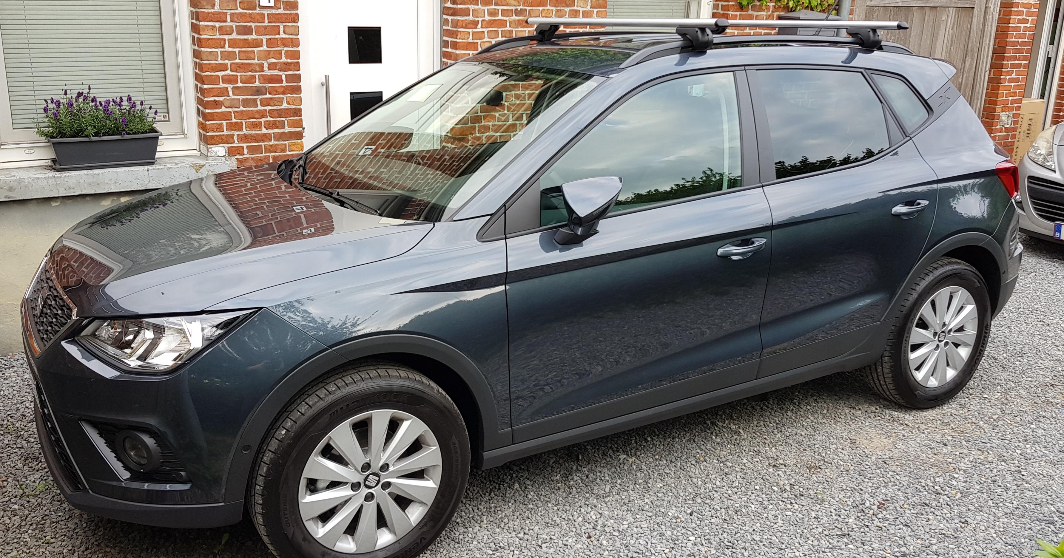

Populair bericht pieterdc Geplaatst: 27 mei 2019 Populair bericht Geplaatst: 27 mei 2019 Vandaag mijn seat Arona TGI FR in ontvangst genomen. Juist nog de CNG sticker bevestigen 6
muscles Geplaatst: 27 mei 2019 Geplaatst: 27 mei 2019 1 uur geleden, pieterdc zei: Vandaag mijn seat Arona TGI FR in ontvangst genomen. Juist nog de CNG sticker bevestigen Allee, toch iemand die voor een rode auto gekozen heeft ?! Dat gaat heel goed samen met de letters en cijfers van de nummerplaat ? ?. Proficiat met de aankoop van je CNG-auto en ik wens je heel veel reisplezier en rijplezier toe. Beheerder van CNG Tankstations in België Cars & Wallpapers | Škoda Octavia Combi 1.4 G-Tec (2 september 2015 - 22 november 2019 | 270.073 km mee afgelegd), rijdt nu rond in Griekenland ! Seat Tarraco 2.0 Xcellence LPG
