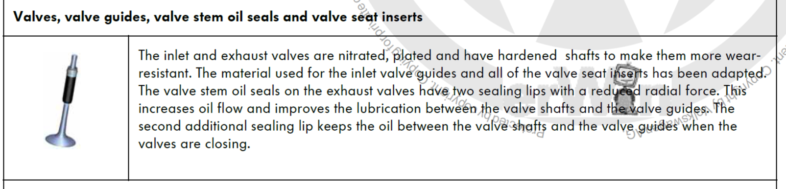

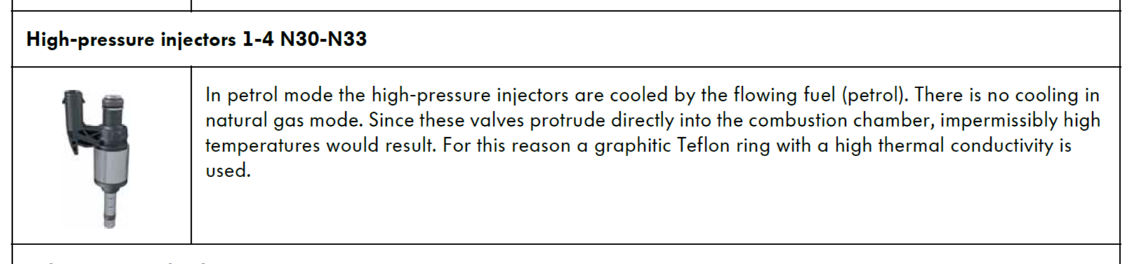

Gastanker Geplaatst: 3 augustus 2019 Geplaatst: 3 augustus 2019 10 uren geleden, jkb.dnf zei: De kleppen van elke VW-motor zijn héél sterk. En voor directe injectie sowieso, want de temperaturen kunnen altijd hoger oplopen en ze worden nooit gesmeerd of gekoeld door benzine. Ik weet dus niet in hoeverre mate deze nog veel verstevigd zijn, want ze zijn al van degelijk materiaal. Die zijn wel degelijk nog verder aangepast: 10 uren geleden, jkb.dnf zei: De benzine-injectoren daarentegen, zijn exact dezelfde bij een TSI- als TGI-motor. Zeker? Bron: Self-study Programme 528 The Natural Gas Drive in the Golf/Golf Estate TGI BlueMotion Design and Function De moeite om eens te googelen! 1

jkb.dnf Geplaatst: 3 augustus 2019 Auteur Geplaatst: 3 augustus 2019 9 hours ago, Gastanker said: Die zijn wel degelijk nog verder aangepast: Ik ga er ook vanuit dat die verder zijn aangepast, zoals ik heb gezegd. Lees de zin die je zelf quote nog eens opnieuw: ik vroeg me af in welke mate ze nog verder verstevigd zijn, als in: hoeveel meer moeite ze hebben moeten doen, want de kleppen zijn bij de TSI's (en vrijwel elke VAG-motor), al heel stevig en zeker bestand tegen gas. 9 hours ago, Gastanker said: Zeker? Ja. Ik zal altijd aangeven als ik van iets onzeker ben (of die informatie niet delen) en ook toegeven als ik fout ben. Ik ben ook niet de persoon die de dokter verbetert met wat ik op het internet las. Ik heb de 1.4 TGI met eigen ogen al 'open' gezien (alsook de eerste en tweede generaties 1.4 TSI, wel enkel de modellen met enkele turbo, niet de twins). Ik geef toe (en beklaag) dat ik de klep- en zittingsituatie toen niet heb bekeken, dus ik bevestig er niets over. Ik geloof wel dat ze visueel ook anders zijn. De injector daarentegen is hetzelfde partnummer tussen benzine en gas! Toegegeven: misschien niet op alle modellen (dit weet ik niet), maar wel op de modellen waarvoor ik het heb kunnen inkijken (enkel VW, maar ik denk niet dat ze voor Skoda méér moeite gaan doen dan voor VW zelf). Er was zelf een model (Caddy (Maxi?), denk ik), waarbij één injector meteen kapot was, hoogstwaarschijnlijk niet gas-gerelateerd. Die is vervangen door een injector op voorraad die anders in een TSI ging, werkt perfect en zit er nog steeds in na zoveel tienduizende kilometers (30 of 40 duizend). Maar opnieuw mist iemand het punt van het verhaal: ze hadden de dikste pluim als ze een CNG-DI-motor konden maken i.p.v. een GDI met gasinjectoren. Ze moesten dan wel de ULB-afstelling voor CNG kunnen vinden (als dat probleemloos kan met een gasvormige brandstof) en kinderziektes kunnen altijd, maar je hebt dan wel een supermoderne CNG-motor die voor is op de rest. 10 hours ago, Gastanker said: De moeite om eens te googelen! Wat écht de moeite is, is om zelf op onderzoek uit te gaan. Heel fijn en vooral leerzaam. Op Google aansturen om betrouwbare informatie te vinden is al iets, maar vooral op vlak van alternatieve brandstoffen (gasvormig: LPG, CNG of LNG, maar ook elektrisch) wordt je overladen met vage, incomplete en soms gewoon verkeerde informatie. Sommigen zijn over-enthousiast, anderen zijn dan weer goed om de brandtsoffen in een slecht daglicht te plaatsen. Neutrale informatie en vooral studies vinden, is niet altijd makkelijk. 10 hours ago, Gastanker said: Je zou ook kunnen stellen dat het voor bepaalde mensen moeilijk blijkt om een zin te schrijven die wysiwyg is en geen verdere interpretatie behoeft! Tiens, de exacte zin(nen) die gequotet werden, lijken mij nochtans doodnormale, Nederlandstalige zinnen, nog net niet in kinderwoordjes uitgedrukt. Technische uitleg is een ander verhaal, maar het kan natuurlijk ook dat door het verkeerd lezen / interpreteren sommigen zich op hun teentjes getrapt voelden ... Technisch snap ik dat niet iedereen meekan, daar is niet iedereen in geïnteresseerd. Het is ook verkeerd van mij om er vanuit te gaan dat mensen die een specifieke wagen kopen, al zeker op CNG (toch iets aparts nog), automatisch ook weten wat ze hebben gekocht en wat de technische verschillen zijn.
