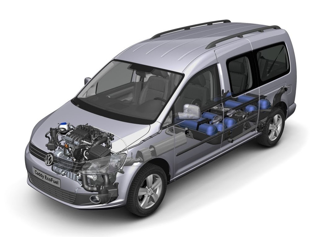

muscles Geplaatst: 12 januari 2018 Geplaatst: 12 januari 2018 Op deze officiële foto van de VW Caddy kan je ook heel duidelijk zien dat er beschermkappen onder de aardgastanks zitten. Ik zou het toch eigenaardig vinden dat die er pas gekomen zijn vanaf een bepaald bouwjaar. Beheerder van CNG Tankstations in België Cars & Wallpapers | Škoda Octavia Combi 1.4 G-Tec (2 september 2015 - 22 november 2019 | 270.073 km mee afgelegd), rijdt nu rond in Griekenland ! Seat Tarraco 2.0 Xcellence LPG
Populair bericht MaXX99 Geplaatst: 13 januari 2018 Populair bericht Geplaatst: 13 januari 2018 Ik ben er deze namiddag eens even voor op de knieën gegaan en bij mij zit de kap er in alle geval wel ! De wagen is van 05/2017... 3
Kris81 Geplaatst: 14 januari 2018 Geplaatst: 14 januari 2018 Ik bevestig ook dat de cng-tanks van mijn caddy, aangekocht in april 2017, afgedekt zijn door een zwarte plastic kap. Dit is standaarduitrusting. Een beschermkap onder de motor is een optie. 1
