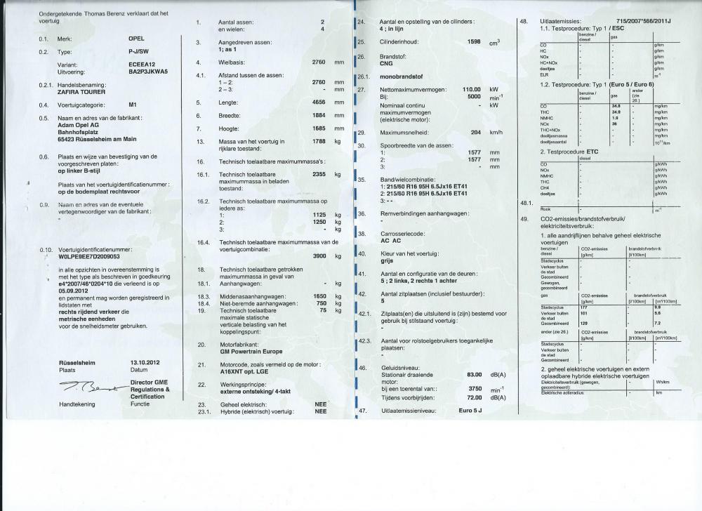

2 uren geleden, Ivivke zei:
De motor is bij opel een 1600 en ik mag dan trekken tot 1650kg geremd/700kg ongeremd
Wow !  Dat is veel !
Ben je wel zeker dat de CNG versie zoveel mag trekken ?
De Astra op CNG (1400 cc turbo) mag maar 750 kg geremd trekken (volgens de brochure : http://nl.opel.be/content/dam/Opel/Europe/belgium/nscwebsite/nl_BE/11_Brochure_Library/Astra/ASTRA-SPECS-NL.pdf )
De niet-CNG versies met 1400 cc turbo motor bijna het dubbele : iets meer dan 1400 kg (1403 tot 1450 afhankelijk van model).
Edit : volgens de brochure http://nl.opel.be/content/dam/Opel/Europe/belgium/nscwebsite/nl_BE/11_Brochure_Library/Zafira/ZAFIRA-SPECS-NL.pdf  kan de 1600 cc Ecoflex motor op CNG (110 kW) bij de Zafira inderdaad 1650 / 1500 kg geremd trekken.
Bijna hetzelfde als de 1600 cc Ecoflex (147 kW)  die 1650 / 1550 kg geremd mag trekken (het 2e getal is geldig voor de 7-zits versie, vermoed ik).
Mmmh, lijkt me sterk dat de CNG zo goed als evenveel mag trekken. :/
Fout in de brochure ?
Vraag bij de dealer maar eerst het gelijkvormigheidsattest of iets dergelijks voordat je je handtekening zet :) .
Maar voor jou speelt het (nog) niet zo'n belangrijke rol omdat je de trekhaak niet gaat gebruiken voor een zware aanhanger / caravan.

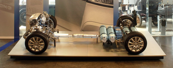

 ja ze verzekerden dit ons omdat ze zulk model al verkocht hadden. Zij hebben hun tanks onderaan de koffer achteraan t.o.v. sommige deels in de koffer zelf.( bij ons ligt dat idd een deel waar de extra rij zou komen, dus snapte ik dat verhaal) en zij hebben idd een kleinere tankhoeveelheid cng tov de caddy.
Omdat deze zo liggen kan er evenwel geen fietsendragersysteem ( dat bij hun in de bumper schuift ) bij, wel een trekhaak en omdat het een 1600 is kon hij deze getallen trekken :) .
Hoe meer ik erover lees, hoe meer ik denk dat zij toch net iets meer kunnen bieden dan onze huidige wagen ... ( is wel een 4000 euro duurder ook natuurlijk :( )
Hierop zie je ook dat alles onderaan ligt, niets dat binnen de carrosserie ligt lijkt me...  .
