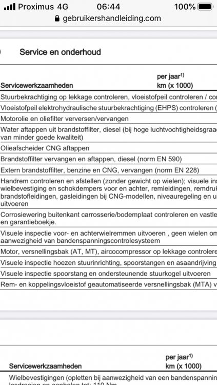

  1. Dit is wat ik gevonden heb op een online handleiding van zafira. @bert007hoeveel km staat er op u zafira. In het boekje staat het aftappen en filter onder 60000 km wat ik net bereikt had. als het werken zijn buiten het gebied wat onder druk staat zouden ze er wel aan mogen werken. Is een beetje een grijze zone vertelden ze bij de aankoop van de wagen ??

  4. Gaat inderdaad over een opel zafira. Over dat matsen ?daar heb ik ook vermoedens over daarom dat ik de vraag hier stel. Ik heb dezelfde vraag al eens gesteld bij van meenen in eeklo en zij vertelden dat er niets specifiek aan moest gebeuren . natuurlijk morgen weet ik meer maar dan krijg ik de factuur onder mijn neus geduwd dus wil liever met meer kennis naar daar gaan .
