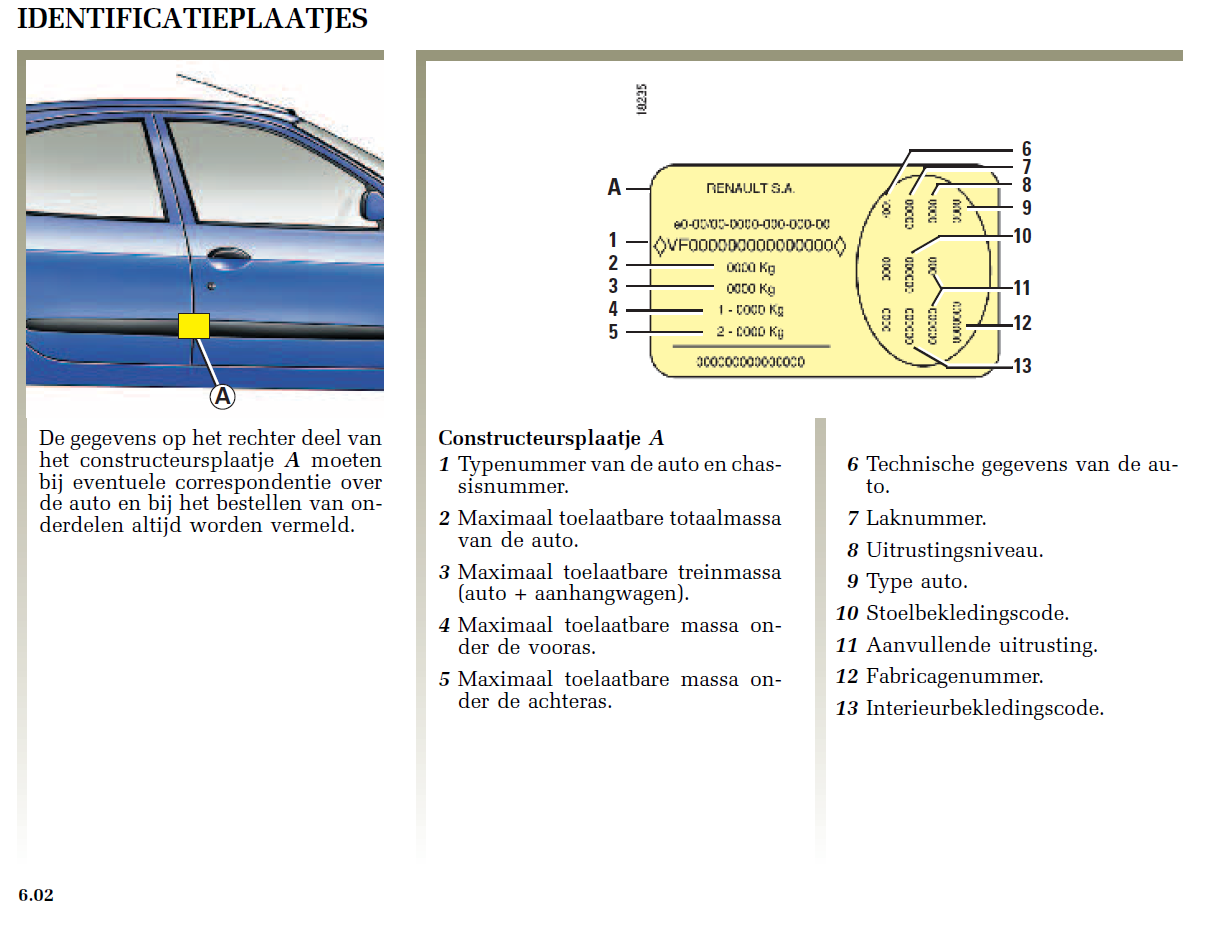

Koen C Geplaatst: 23 oktober 2019 Geplaatst: 23 oktober 2019 Het lijkt me ook eigenaardig. Je kan ook eens kijken op je identificatieplaatje : daar staat op wat de MTM van de toegelaten sleep (aanhanger) is. Indien er "nooit iets" mag getrokken worden, zou er niets staan ingevuld op die plaats (of zelfs "Nihil" ?) Op de tekening hieronder : lijn No 3 Een beetje tekst uit de wegcode : https://www.wegcode.be/wetteksten/secties/kb/tech/129-art10 : 2. Identificatieplaat Op een plaat die op een gemakkelijk te bereiken plaats aan het voertuig moet gelast of geklonken worden of op een plastic zelfklever die zichzelf vernietigt bij het verwijderen, moet de fabrikant of de gemachtigde met onuitwisbare tekens vermelden : hetzij 1° : het merk en het type van het voertuig; het chassisnummer; het nummer van het proces-verbaal van goedkeuring voor voertuigen onderworpen aan de typegoedkeuring; de M.T.M. van het voertuig en van de sleep voor personenauto's. Ingeval de personenauto niet kan worden gebruikt voor het slepen van een aanhangwagen wordt "Nihil" geschreven in het vak voorbehouden voor de aanduiding van de M.T.M. van de sleep. De gegevens van deze identificatieplaat moeten in één van de landstalen zijn opgesteld. hetzij 2° de hierna vermelde gegevens en in aangegeven volgorde : de naam van de fabrikant; het nummer van het goedkeuringscertificaat; het chassisnummer; de maximale toegelaten massa van het voertuig; de maximale toegelaten massa van de sleep; de maximale toegelaten massa voor elk van de assen, vermeld in volgorde van voor naar achter. Lancia Ypsilon 0.9 Gold TwinAir CNG "Ecochic" '14 Gemiddeld verbruik : 4.6 kg L-gas of 3.6 kg H-gas / 100 km - 6.1 l Euro 98 / 100 km (verkocht in Okt 2024 na +/- 165.000 km) Lancia Y 1.2 LS 8v '01 Gemiddeld verbruik : 6.0 à 6.5 l Euro 98 / 100 km Lancia Y10 1.1 LX i.e. "Appia" '91 Gemiddeld verbruik : 6.2 à 7.0 l Euro 98 / 100 km (rond de kerktoren) Mazda 2 Homura '24 Gemiddeld verbruik : l 4.7 à 5.0 / Euro 98 / 100 km

Jan Robert Geplaatst: 23 oktober 2019 Geplaatst: 23 oktober 2019 Die waarden moet je ook op het gelijkvormigheidsattest vinden, dat is in ieder geval het eerste wat bij de keuring van de trekhaak wordt nagekeken.

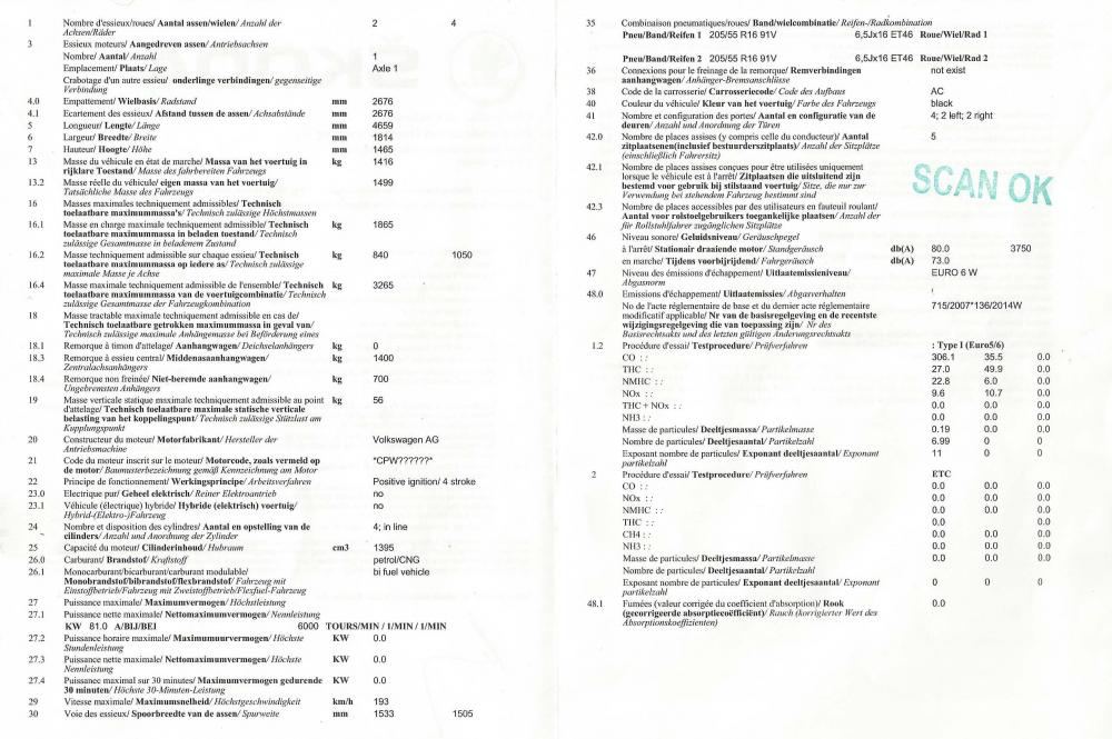

MarcV Geplaatst: 23 oktober 2019 Auteur Geplaatst: 23 oktober 2019 Bedankt allemaal. Ik heb het gelijkvormigheidsattest er bij genomen. Volgens wat ik hier kan zien staat er wel een gewicht vermeldt bij de MTM voor o.a. een niet-beremde aanhangwagen te trekken. Verder ben ik hier technisch een leek in. Dus hierbij een foto van de betreffende cijfers: Wat is jullie gedacht? Ik ben inderdaad van plan me ook eens op een ander te informeren, zal eens horen bij Carloma.
Koen C Geplaatst: 23 oktober 2019 Geplaatst: 23 oktober 2019 Je Skoda mag maximum 1.865 kg wegen : lading, volle brandstoftank, CNG-tanks, bagage, passagiers, chauffeur, hond, etc allemaal inbegrepen. Je Skoda weegt "leeg" maar rijklaar (volle benzinetank, verkeersdriehoek, etc) 1.463 kg. Dus al je honden, passagiers en bagage mogen in totaal maar 402 kg wegen (jas en schoen en inbegrepen ). Maar ! Goed nieuws ! Je mag er een ongeremde aanhangwagen aanhangen van zomaar even 700 kg ! (daar kan wel wat bagage in). Of een geremde aanhangwagen van 1.400 kg ! Wow, dat is al een stevige caravan. Wel opletten dat de kogeldruk (= dissel op de koppeling) maar 56 kg mag zijn (een beetje meer kan echter geen kwaad). Buiten al die getallen hierboven, is er ook nog het maximum "gewicht" (massa is het correct woord) dat op elke as mag rusten. Ik denk dat dit 840 kg en1050 kg is (wat voor en achter is zie je ook op het gelijkvormigheidsattest). Lancia Ypsilon 0.9 Gold TwinAir CNG "Ecochic" '14 Gemiddeld verbruik : 4.6 kg L-gas of 3.6 kg H-gas / 100 km - 6.1 l Euro 98 / 100 km (verkocht in Okt 2024 na +/- 165.000 km) Lancia Y 1.2 LS 8v '01 Gemiddeld verbruik : 6.0 à 6.5 l Euro 98 / 100 km Lancia Y10 1.1 LX i.e. "Appia" '91 Gemiddeld verbruik : 6.2 à 7.0 l Euro 98 / 100 km (rond de kerktoren) Mazda 2 Homura '24 Gemiddeld verbruik : l 4.7 à 5.0 / Euro 98 / 100 km

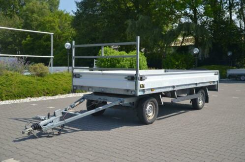

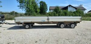

Koen C Geplaatst: 23 oktober 2019 Geplaatst: 23 oktober 2019 (aangepast) Ok, ja gezien... Ik heb een beetje te grote teksten gepost, daardoor zag ik de vorige niet direct meer... Op dat gelijkvormigheidsattest, bij punt 18.1 staat : Remorque à timon d'attelage / Aanhangwagen / Deichselanhängers. Dat mag de Octavia niet trekken. Ik vroeg mij af wat voor "aanhanger" dat dan is ? In het Duits en Frans eens opgezocht. Daar wordt dus zo'n aanhanger met "losse" dissel mee bedoelt. In het Nederlands ook gekend als "schamelwagen" (maar niet bij de uitgever van het gelijkvormigheidsattest ?) 23 oktober 2019 aangepast door Koen C Lancia Ypsilon 0.9 Gold TwinAir CNG "Ecochic" '14 Gemiddeld verbruik : 4.6 kg L-gas of 3.6 kg H-gas / 100 km - 6.1 l Euro 98 / 100 km (verkocht in Okt 2024 na +/- 165.000 km) Lancia Y 1.2 LS 8v '01 Gemiddeld verbruik : 6.0 à 6.5 l Euro 98 / 100 km Lancia Y10 1.1 LX i.e. "Appia" '91 Gemiddeld verbruik : 6.2 à 7.0 l Euro 98 / 100 km (rond de kerktoren) Mazda 2 Homura '24 Gemiddeld verbruik : l 4.7 à 5.0 / Euro 98 / 100 km

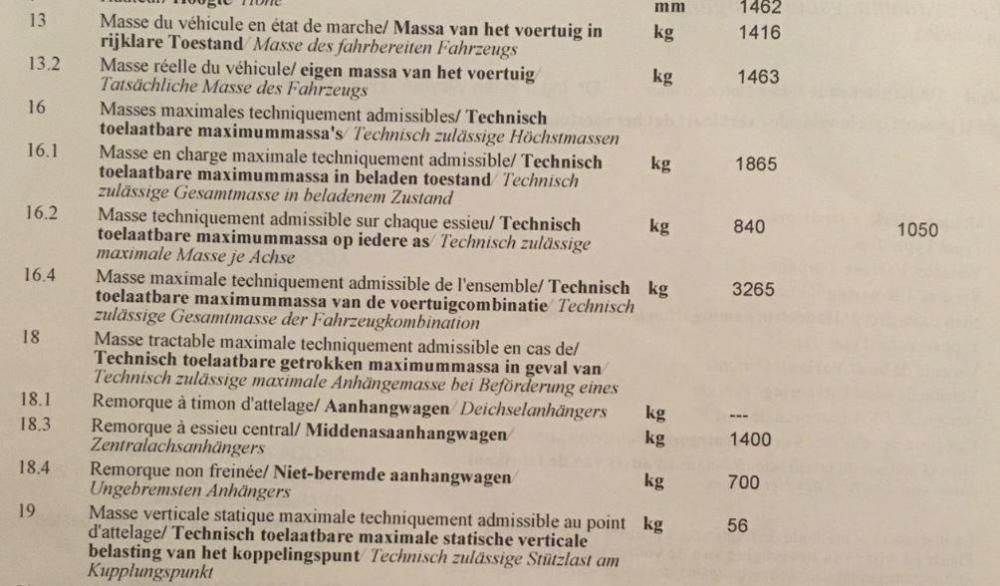

MarcV Geplaatst: 24 oktober 2019 Auteur Geplaatst: 24 oktober 2019 12 uren geleden, Koen C zei: Ok, ja gezien... Ik heb een beetje te grote teksten gepost, daardoor zag ik de vorige niet direct meer... Op dat gelijkvormigheidsattest, bij punt 18.1 staat : Remorque à timon d'attelage / Aanhangwagen / Deichselanhängers. Dat mag de Octavia niet trekken. Ik vroeg mij af wat voor "aanhanger" dat dan is ? In het Duits en Frans eens opgezocht. Daar wordt dus zo'n aanhanger met "losse" dissel mee bedoelt. In het Nederlands ook gekend als "schamelwagen" (maar niet bij de uitgever van het gelijkvormigheidsattest ?) De dealer heeft inmiddels ook geantwoord. Deze blijft bij standpunt dat op de Octavia technisch wel een trekhaak geplaatst kan worden maar dat deze niet gekeurd kan geraken omdat bij 18.1 geen gewicht is ingevuld.. Intussen heb ik voor verduidelijking de importeur gecontacteerd. Ik wil uiteraard mogelijke miserie bij de keuring vermijden. Een vraag nog m.b.t. de benaming van verschillende types aanhangwagen zoals hierboven: Zijn er andere octavia G-Tec eigenaars (evt mét trekhaak) die een kopie van hun COC willen plaatsen? Staat bij hen achter 18.1 dan wél een gewicht ingevuld? Tenslotte nog even dankjewel voor alle bovenstaande reacties. Fijn om zo verder geholpen te worden!
muscles Geplaatst: 24 oktober 2019 Geplaatst: 24 oktober 2019 35 minuten geleden, MarcV zei: Een vraag nog m.b.t. de benaming van verschillende types aanhangwagen zoals hierboven: Zijn er andere octavia G-Tec eigenaars (evt mét trekhaak) die een kopie van hun COC willen plaatsen? Staat bij hen achter 18.1 dan wél een gewicht ingevuld? Ik heb een trekhaak af-fabriek (afneembaar) en op mijn COC staat bij 18.1 : 0 kg, en mijn trekhaak is goedgekeurd zowel in Heers als in Tienen. 1 Beheerder van CNG Tankstations in België Cars & Wallpapers | Škoda Octavia Combi 1.4 G-Tec (2 september 2015 - 22 november 2019 | 270.073 km mee afgelegd), rijdt nu rond in Griekenland ! Seat Tarraco 2.0 Xcellence LPG
Koen C Geplaatst: 24 oktober 2019 Geplaatst: 24 oktober 2019 De 18.3 en 18.4 zijn de "normale" / "gewone" aanhangwagens : karretjes voor naar het containerpark te rijden (zowel met enkele als dubbele as - zolang die maar in "het midden" staan) , caravans van klein naar groot. Maar dus geen "schamelwagen", want dat is 18.1. Ik denk dat de dealer ongelijk heeft.... Goed dat je de importeur ook de vraag stelt (en ook eens vragen aan een (deftig) bedrijf dat trekhaken installeert). Lancia Ypsilon 0.9 Gold TwinAir CNG "Ecochic" '14 Gemiddeld verbruik : 4.6 kg L-gas of 3.6 kg H-gas / 100 km - 6.1 l Euro 98 / 100 km (verkocht in Okt 2024 na +/- 165.000 km) Lancia Y 1.2 LS 8v '01 Gemiddeld verbruik : 6.0 à 6.5 l Euro 98 / 100 km Lancia Y10 1.1 LX i.e. "Appia" '91 Gemiddeld verbruik : 6.2 à 7.0 l Euro 98 / 100 km (rond de kerktoren) Mazda 2 Homura '24 Gemiddeld verbruik : l 4.7 à 5.0 / Euro 98 / 100 km

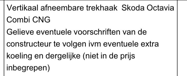

MarcV Geplaatst: 26 oktober 2019 Auteur Geplaatst: 26 oktober 2019 Intussen ook een andere dealer contacteert met de vraag om een offerte te maken voor een trekhaak & mijn COC mee gestuurd. Deze gaf als antwoord dat hij op basis van mijn chassisnummer zag dat er geen trekhaak gemonteerd mag worden.. Carloma heeft overigens wel offerte geleverd. Staat wel een vermelding bij dat de voorschriften van de fabrikant m.b.t. Koeling moeten worden gevolgd. Ik ga daar dan toch eens proberen langs rijden ook om feedback te vragen rond de antwoorden van beide dealers. ook reactie van de importeur af te wachten.
Lange_666 Geplaatst: 26 oktober 2019 Geplaatst: 26 oktober 2019 (aangepast) Als er "officiëel" geen trekhaak gemonteerd mag worden (en dit heeft een reden), ga je het dan toch laten doen? Koeling zal al zeker niet het probleem zijn. Eerder niet beschikbare ophangpunten (reeds ingenomen door iets anders). 26 oktober 2019 aangepast door Lange_666
