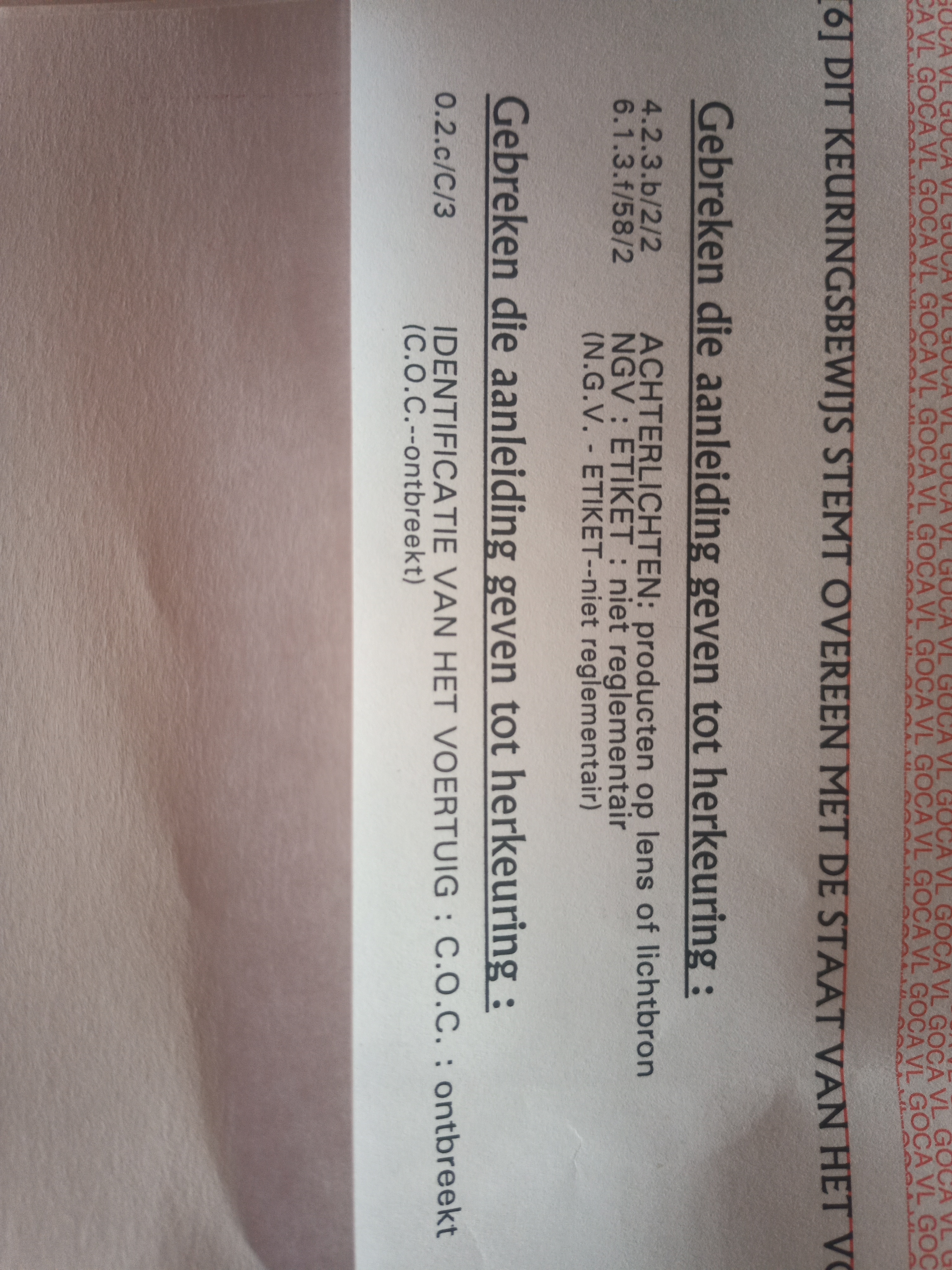

    Ja, in België is dat inderdaad nog nodig. Snappen wie snappen kan. Zeker het verhaal van de sticker. Dat maakt me eigenlijk nog het meeste boos. De verkoper van de wagen heeft inderdaad het voertuig ingevoerd, verkocht zonder trekhaak zodoende is dit document niet nodig. Daar ik als koper na de verkoop een trekhaak er op gezet heb om + 750 kg te trekken heb ik dat document wel nodig. Maar daar kunnen zij niet meer aan geraken in Zweden. Ik vrees dat er niets anders op zit om bij Skoda, alle, D'Ieteren, 200 euro neer te leggen voor dat befaamde document. Eerder gaan ze in de keuring ook niet tevreden zijn. Toppunt van al, moest ik nu gewoon gezegd hebben, het is voor een fietsendrager of aanhanger -750kg was dit goed... Zoals eerder gezegd. Snappen wie snappen kan...

    Hierbij de foto. Inderdaad, m'n achterlichten zit een folie op. Dat moet ik ook aanpassen. Maar effectief de sticker geeft aanleiding tot herkeuring.

    Gekocht bij Vamauto. De 2 vermeldingen staan op het keuringsdocument. Reden voor herkeuring. - sticker niet correct - ontbrekend COC doc In het boekje gezocht naar de kogeldruk door de controleur maar niet gevonden. Die deed z'n best. Maar de stationschef deed heel moeilijk. Dus als iemand mij aan een document van soort COC met kogeldruk kan helpen... Graag. Het mocht ook een kopie zijn zei de eerste controleur. Betreft de Skoda Octavia 3 combi 1.5 motor.

    Vandaag ook dergelijke sticker gekregen bij de keuring van m'n Skoda. Ik heb een trekhaak laten zetten waardoor terug volledige keuring kreeg. Als minder aangename verrassing eveneens een rode kaart. De Europese CNG sticker was niet goed. En er ontbrak een COC document voor de juiste kogeldruk bepaling, ingevoerd voertuig uit Zweden. Dus zullen we de onnozele keuring maar de goesting geven en een rechthoekig stickertje plakken... Op een witte auto. 🙄🙄🙄
