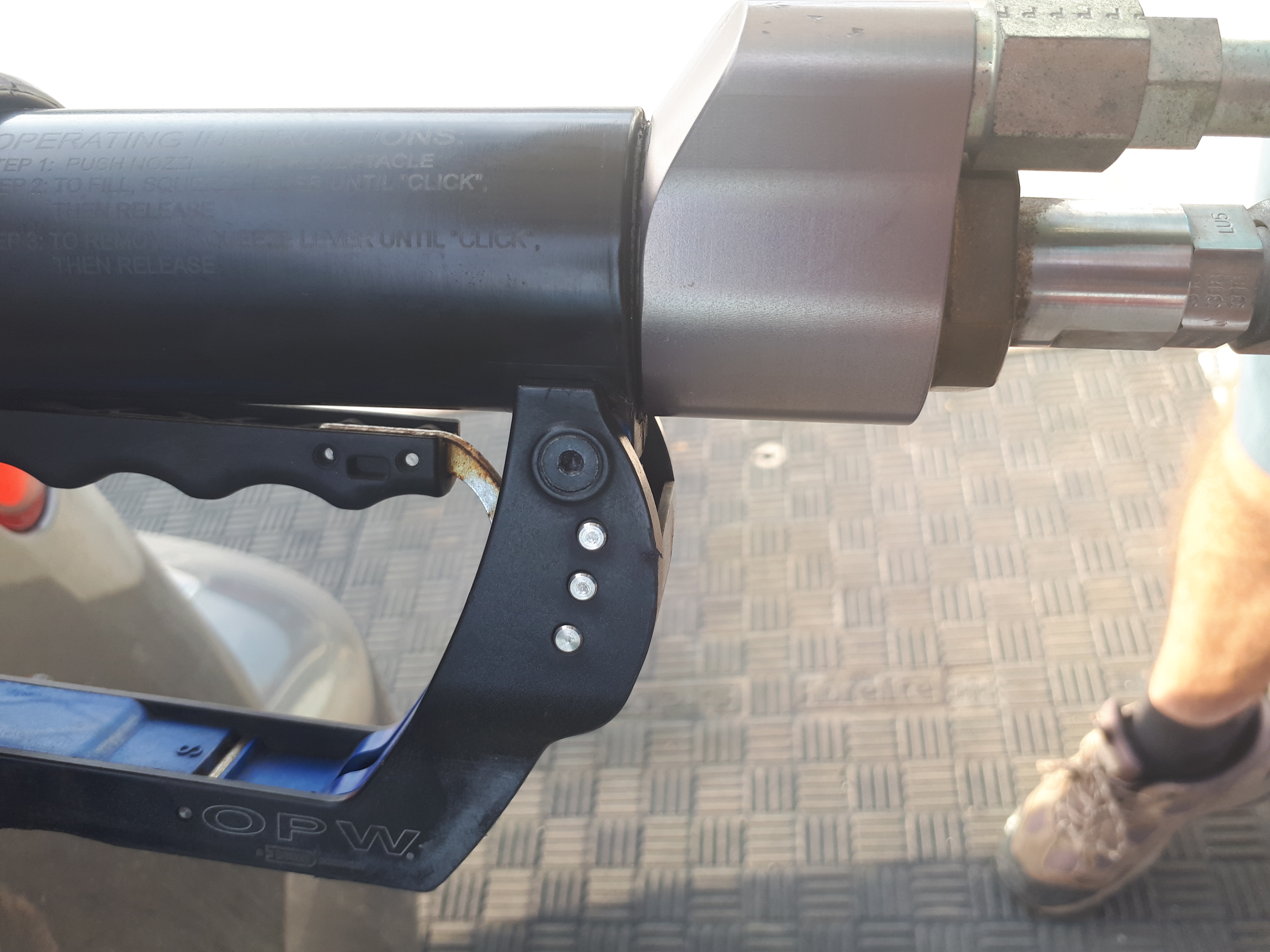

Populair bericht Speedy g Geplaatst: 6 september 2020 Populair bericht Geplaatst: 6 september 2020 (aangepast) Gisteren getankt met romac kaart bij air liquide in Saint-quentin & fauverney. In saint-quentin wel een probleem aan pomp nr 4. De release van de koppeling blokkeerde en dus konden we niet meer loskoppelen van de pomp na onze tankbeurt. Normaal trek je even aan de hendel, hoor je een klik en dan psssst en kan je losmaken. Zat volledig vast. Stonden daar mooi. Noodnummer gebeld van air liquide. Met uitleg van de technieker een vijsje gevonden dat ik met de hand moest kunnen losvijzen zei hij. Gelukkig zat er op mijn multitool in mijn fietsbagage een passende inbus. De op een na kleinste nodig gehad. Met het losdraaien van de schroef konden we plots ontkoppelen. Wel tamelijk ver moeten draaien. Daarna schroef terug vast gedraaid. Zonder multitool hadden we dat nooit losgekregen. Stonden daar dan mooi op een zaterdagavond laat... Is overigens hetzelfde systeem als bij dats bij in belgie, maar release systeem is anders. Denk dat ik voortaan standaard zo een inbusje in de auto leg... Vergeten foto te nemen. 6 september 2020 aangepast door Speedy g 1 2 1

kaert Geplaatst: 7 september 2020 Geplaatst: 7 september 2020 On 9/6/2020 at 9:47 AM, Speedy g said: Gisteren getankt met romac kaart bij air liquide in Saint-quentin & fauverney. In saint-quentin wel een probleem aan pomp nr 4. De release van de koppeling blokkeerde en dus konden we niet meer loskoppelen van de pomp na onze tankbeurt. Normaal trek je even aan de hendel, hoor je een klik en dan psssst en kan je losmaken. Zat volledig vast. Stonden daar mooi. Noodnummer gebeld van air liquide. Met uitleg van de technieker een vijsje gevonden dat ik met de hand moest kunnen losvijzen zei hij. Gelukkig zat er op mijn multitool in mijn fietsbagage een passende inbus. De op een na kleinste nodig gehad. Met het losdraaien van de schroef konden we plots ontkoppelen. Wel tamelijk ver moeten draaien. Daarna schroef terug vast gedraaid. Zonder multitool hadden we dat nooit losgekregen. Stonden daar dan mooi op een zaterdagavond laat... Is overigens hetzelfde systeem als bij dats bij in belgie, maar release systeem is anders. Denk dat ik voortaan standaard zo een inbusje in de auto leg... Vergeten foto te nemen. Heb j n idee welke maat v inbus je nodig had?

Speedy g Geplaatst: 11 september 2020 Geplaatst: 11 september 2020 Op 7/9/2020 om 13:02, kaert zei: Heb j n idee welke maat v inbus je nodig had? Eens nagekeken. Is 2mm. 2
Speedy g Geplaatst: 24 september 2020 Geplaatst: 24 september 2020 Op 11/9/2020 om 15:17, Speedy g zei: Eens nagekeken. Is 2mm. Bij deze nog een foto. Deze moest ik een heel eind losdraaien alvorens het pistool loskwam. 2

Populair bericht kaert Geplaatst: 11 oktober 2020 Populair bericht Geplaatst: 11 oktober 2020 Ter info, Net terug v rit nr de buurt v Biarritz: 1) Charleroi _Z op steenweg richting Rocroi Total ec card 0,97€ 2) Auxerre, rue de la pleine des Eles : werkt alleen met een badge, afgesloten met slagbomen. 3) Moneteau, Av. Luxembourg : mijn Romac tankkaart werd niet aanvaard, Romac is ingelicht...op terugweg 2 okt werkte nog niet. 4) Bourges, rue Edmond Jonleux : Engie pomp met weinig druk en hoge prijs 1,26€ ; midden centrum Bourges, in de hoek v grote parking en busdepot. 5) Limoges, A20 alleen richting N -> dus 10 km rondrijden, 1,1€ ec card 6) Bordeaux, rocade W Av. trois cardineaux, ec card terminal staat 50m verder, wie zoekt die vindt. 7) Castets, rue des mousquetaires, ec card, bij beide nozles hendels waren verplooid en stuk-> bijna de inbus moeten gebruiken. 8) St vincent de Tyrosse, rue de la coterie, Endessa hoge druk, ec card, 1,02€ 9) Cestas, Romac card werkt niet [card not on list]. Had 1 v/d 2 rond Auxerre gewerkt, dan had ik volledig op CNG kunnen rijden, In totaal toch ong. 2 u extra bezig met rond te rijden en tanken... 't is een hobby 2 2
