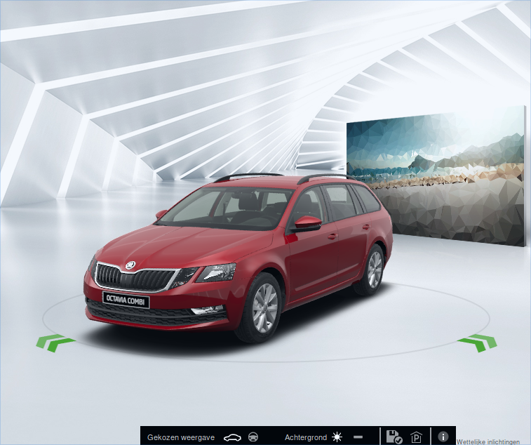

wakodream Geplaatst: 29 januari 2018 Geplaatst: 29 januari 2018 Groetjes aan al de aardgasrijders, Neen, geen Combi meer. Wel nog DSG. Eenmaal automaat, altijd automaat zei ooit een verkoper, en ja hij had groot gelijk. Het is gewoon zalig om niet in de olie te moeten roeren. Waarom dit rood... keuze van 't vrouwke : de autowereld is grijs/wit genoeg. Vrij gedurfd: want wij hebben deze 2018 kleur bekend via zo'n "bol" bij de dealer. Heeft iemand deze autokleur al in echt gezien? zo ja waar? 2
JoBé Geplaatst: 29 januari 2018 Geplaatst: 29 januari 2018 Niet live, maar wel zo : LMGTFY 1 2016 Audi A3 g-tron 1.4 S-line S-tronic 2019 NIU NGT ( E-scooter ) 2020 Opel Grandland X 1.6 hybrid 4 "Ultimate"
muscles Geplaatst: 29 januari 2018 Geplaatst: 29 januari 2018 47 minuten geleden, wakodream zei: Vrij gedurfd: want wij hebben deze 2018 kleur bekend via zo'n "bol" bij de dealer. Heeft iemand deze autokleur al in echt gezien? zo ja waar? Ik heb gisteren op de Skoda Car Configurator twee screenshots gemaakt van de Combi in Velvet Red. Ik weet echter niet welke velgen jij gekozen hebt. 1 Beheerder van CNG Tankstations in België Cars & Wallpapers | Škoda Octavia Combi 1.4 G-Tec (2 september 2015 - 22 november 2019 | 270.073 km mee afgelegd), rijdt nu rond in Griekenland ! Seat Tarraco 2.0 Xcellence LPG
