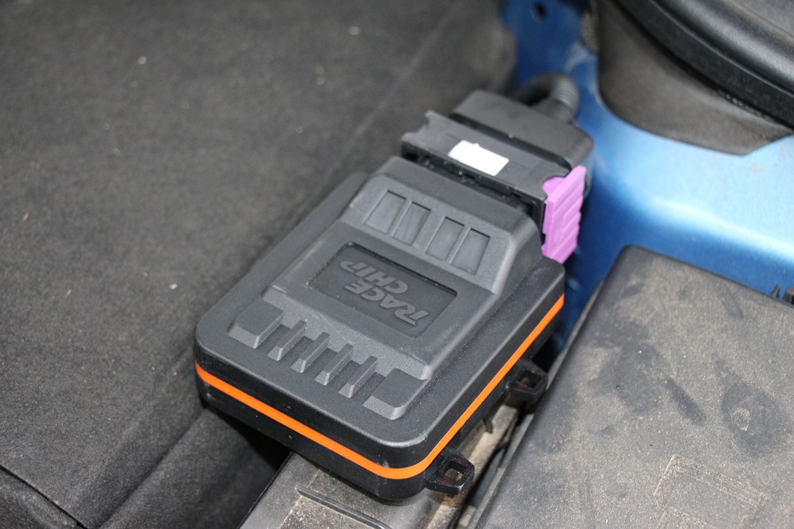

Aardgasrijder Geplaatst: 28 september 2017 Auteur Geplaatst: 28 september 2017 @Brembos, onderstaande video en 2 foto's met watermerk komen van racechip. Installatievideo: Installation video VAG TB 1.4 TS(F)I (starting 2012) Er zit ook een instructiehandleiding bij met info over kabel A en kabel B, zodat je je niet kan vergissen. Eerst koppel je de kabel van de turbo los en koppel je daar de juiste kabel aan vast. Dan maak je de 2 klemmen los van de luchtfilter, zodat je de luchtfilter kan loskoppelen en er af nemen. Je ziet dan hetgeen je op foto 2 kan zien, daar koppel je dan wederom de juiste kabel aan. Je plaatst de luchtfilter terug en leidt de kabels deftig om. Dit heeft me even tijd gekost om te zien hoe ik dit het beste kon aanpakken. De volledige installatie duurder 30 minuten, maar ik was vooral veel tijd kwijt hoe ik best de kabels kon wegwerken op een nette manier. Ik vind het best goed meevallen Het resultaat kan je zien in onderstaande foto's. Ik heb de box zo geplaatst dat ik er altijd makkelijk aan kan om een instelling te wijzigen als ik dit nodig acht. 1 Beheerder van Aardgasrijder.be Skoda Octavia Combi 1.4 TSI G-tec (2014-2018) VW Touran 1.4 TSI Ecofuel uit 2010 (2018-2021) Peugeot 508 SW 2.0 BlueHDI (2021-2025) Citroën C4 Grand Picasso Exclusive 1.6 e-HDI (7pl) (2018-2025) Skoda Scala 1.0 TSI (2025 - ) Skoda Kodiaq 1.5 TSI (2025 - )
Lange_666 Geplaatst: 28 september 2017 Geplaatst: 28 september 2017 Ben je van plan deze te laten zitten als je op onderhoud gaat of die telkens te verwijderen?
Brembos Geplaatst: 28 september 2017 Geplaatst: 28 september 2017 Bedankt voor de uitgebreide beschrijving. Ik wacht nog even jouw langetermijnervaringen af vooraleer er één te kopen. Indien het verbruik werkelijk lager blijkt te zijn, dan is dit, vooral voor de hogere reikwijdte, een interessante optie.
