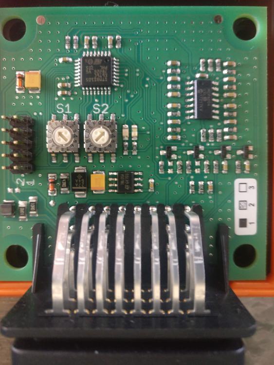

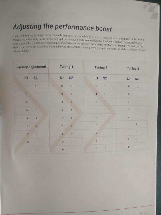

Aardgasrijder Geplaatst: 18 september 2017 Auteur Geplaatst: 18 september 2017 Ik heb zonet de instelling van 1 naar 3 gezet (dit wil zeggen verhoging van de waardes). Tot nu toe geen foutmeldingen en nu merk ik ook meer vermogen op CNG Duidelijk voelbaar dat er meer koppel is en dat de wagen nog soepeler schakelt. 2 Beheerder van Aardgasrijder.be Skoda Octavia Combi 1.4 TSI G-tec (2014-2018) VW Touran 1.4 TSI Ecofuel uit 2010 (2018-2021) Peugeot 508 SW 2.0 BlueHDI (2021-2025) Citroën C4 Grand Picasso Exclusive 1.6 e-HDI (7pl) (2018-2025) Skoda Scala 1.0 TSI (2025 - ) Skoda Kodiaq 1.5 TSI (2025 - )

Aardgasrijder Geplaatst: 19 september 2017 Auteur Geplaatst: 19 september 2017 Ik heb besteld bij Racechip Deze versie voor de Golf 7 heb ik besteld voor mijn Octavia http://www.racechip.nl/chiptuning/volkswagen/golf/7-au/1.4-tgi-81kw/index.php Binnenkort kunnen jullie de verbruikscijfers opvragen, alleszins kan ik dus wel al melden dat de standaardinstelling iets meer koppel bijbracht op CNG, maar op benzine ik veel meer power voelde. Nu staat de box op stand 3 (van 4) en voelt mijn wagen echt wel zeer vlot aan op CNG, veel extra koppel en trekt dus ook makkelijker op bij lage(re) toeren. Vooral data laatste ervaar ik als zeer positief, want soms merkte ik bij lage toeren dat de wagen zeer traag aan zijn toeren geraakte om snelheid te maken (ja ik rij soms als een bompa ). 1 Beheerder van Aardgasrijder.be Skoda Octavia Combi 1.4 TSI G-tec (2014-2018) VW Touran 1.4 TSI Ecofuel uit 2010 (2018-2021) Peugeot 508 SW 2.0 BlueHDI (2021-2025) Citroën C4 Grand Picasso Exclusive 1.6 e-HDI (7pl) (2018-2025) Skoda Scala 1.0 TSI (2025 - ) Skoda Kodiaq 1.5 TSI (2025 - )

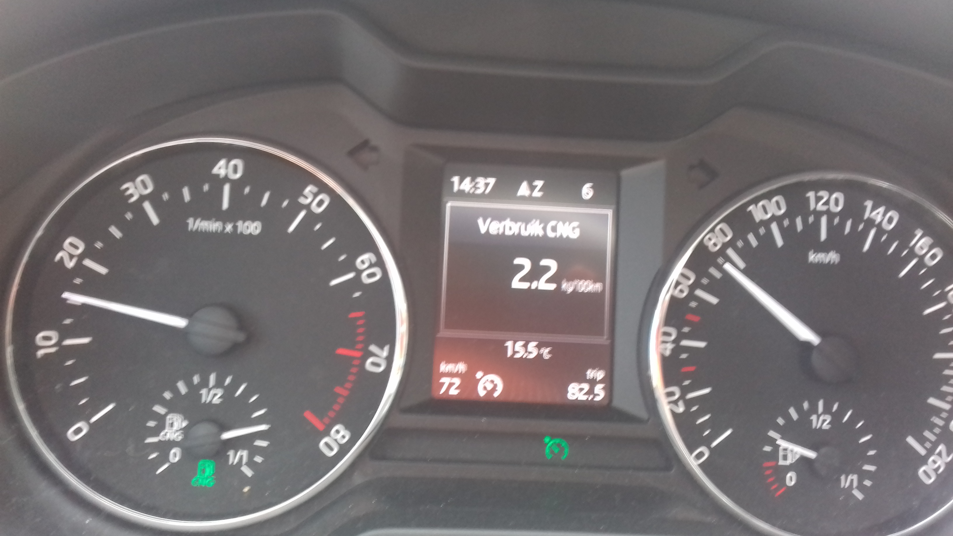

Aardgasrijder Geplaatst: 19 september 2017 Auteur Geplaatst: 19 september 2017 27 minuten geleden, Lage Emissie Zone zei: Binnenkort gaan er veel positieve reacties volgen na het plaatsen van jou ervaring. Opvallend is dat ze een brandstofbesparing tot 1 liter per 100 km beloven, als dit bij aardgas 1 kg per 100 km besparing zou opleveren dan zijn dit wel erg mooie cijfers! Dat staat bij iedere wagen en is dan ook bullsh*t Het vermogen is wel meer, het verbruik zal niet veel verschillen hoor, ik heb deze ochtend mijn dagelijkse rit afgelegd met +0.1 kg op de teller, dus het verbruik is op dit moment gelijk, maar dit kan ik pas beoordelen na 3-4-5 tankbeurten. Vorige keer heb ik niet volledig volgetankt wegens een onderbroken tankbeurt. Beheerder van Aardgasrijder.be Skoda Octavia Combi 1.4 TSI G-tec (2014-2018) VW Touran 1.4 TSI Ecofuel uit 2010 (2018-2021) Peugeot 508 SW 2.0 BlueHDI (2021-2025) Citroën C4 Grand Picasso Exclusive 1.6 e-HDI (7pl) (2018-2025) Skoda Scala 1.0 TSI (2025 - ) Skoda Kodiaq 1.5 TSI (2025 - )
Aardgasrijder Geplaatst: 19 september 2017 Auteur Geplaatst: 19 september 2017 Vlakke baan Cruise Control op 72 per uur. Beheerder van Aardgasrijder.be Skoda Octavia Combi 1.4 TSI G-tec (2014-2018) VW Touran 1.4 TSI Ecofuel uit 2010 (2018-2021) Peugeot 508 SW 2.0 BlueHDI (2021-2025) Citroën C4 Grand Picasso Exclusive 1.6 e-HDI (7pl) (2018-2025) Skoda Scala 1.0 TSI (2025 - ) Skoda Kodiaq 1.5 TSI (2025 - )
