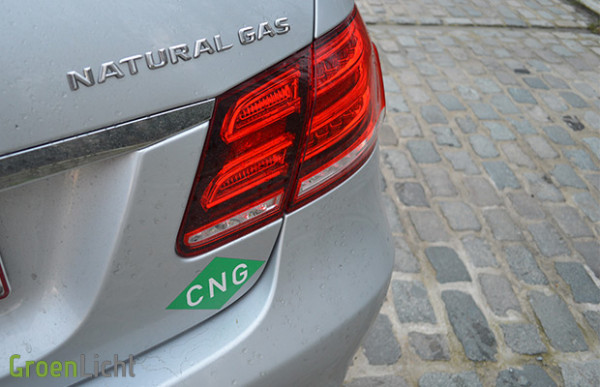

Darmgasrijder Geplaatst: 25 april 2017 Geplaatst: 25 april 2017 Dit had ik bij een Mercedes niet verwacht, zo lelijk. Als ik zo eentje had gekocht dan zou ik zeker kiezen om het type en motoraanduiding weg te laten...

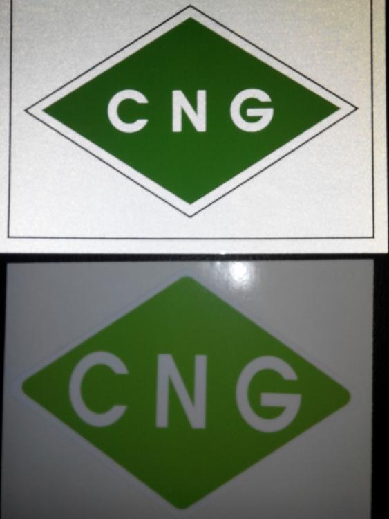

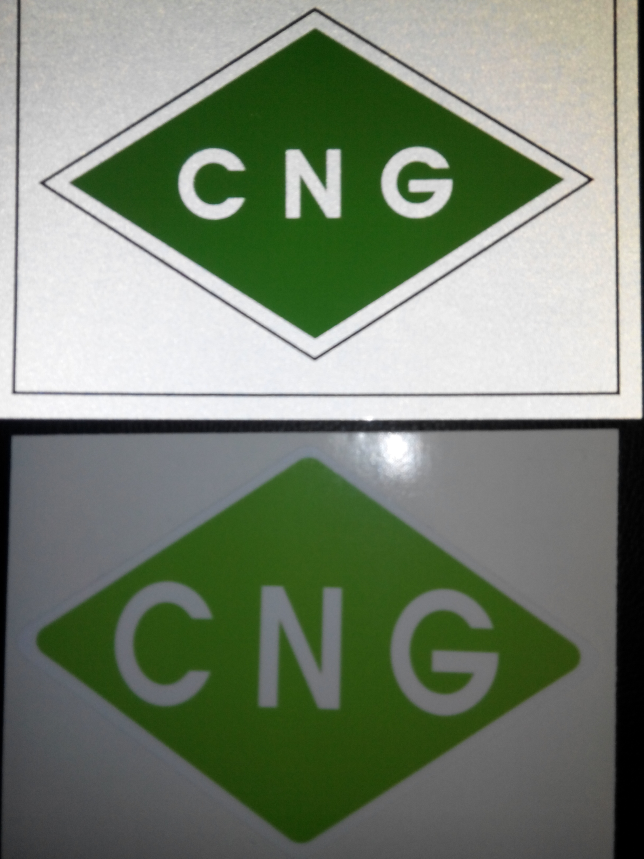

Lage Emissie Zone Geplaatst: 9 mei 2017 Geplaatst: 9 mei 2017 Ter informatie: - bovenstaande sticker is het exemplaar dat je van de garage krijgt. - onderstaande sticker is aangekocht via Aardgasrijder.be VW Caddy Maxi 2017 1.4 TGI (7 personen; bandenspanning 2,7 kg vooraan en achteraan) Gemiddeld verbruik op aardgas; seizoenen: winter / zomer via Total Kallo met H gas: 4,9kg / 100 km. VW Caddy Maxi 2017 1.4 TGI (1 persoon; bandenspanning 2,7 kg vooraan en achteraan) Gemiddeld verbruik ( super 98 + ) zomer augustus: 7,5l / 100km; na 155 km te hebben gereden heb ik bijgetankt.
Aardgasrijder Geplaatst: 9 mei 2017 Geplaatst: 9 mei 2017 Klopt, de Belgische sticker ziet er net hetzelfde uit als de 2de foto, maar dan met een witte rechthoek erom heen. De afbeelding die jij toont is het welgekende ruitje, of zoals sommigen hem noemen 'de huissticker'. Hou er rekening mee dat zelfs de eerste foto van de garage niet conform de wetgeving is De letters C N G zijn te klein. Dit weet ik van een garage die bij mij de stickers aanschaft en ook enkele klanten van de Belgische sticker op aardgasrijder.be Beheerder van Aardgasrijder.be Skoda Octavia Combi 1.4 TSI G-tec (2014-2018) VW Touran 1.4 TSI Ecofuel uit 2010 (2018-2021) Peugeot 508 SW 2.0 BlueHDI (2021-2025) Citroën C4 Grand Picasso Exclusive 1.6 e-HDI (7pl) (2018-2025) Skoda Scala 1.0 TSI (2025 - ) Skoda Kodiaq 1.5 TSI (2025 - )

Lage Emissie Zone Geplaatst: 9 mei 2017 Geplaatst: 9 mei 2017 6 uren geleden, Aardgasrijder zei: Klopt, de Belgische sticker ziet er net hetzelfde uit als de 2de foto, maar dan met een witte rechthoek erom heen. De afbeelding die jij toont is het welgekende ruitje, of zoals sommigen hem noemen 'de huissticker'. Hou er rekening mee dat zelfs de eerste foto van de garage niet conform de wetgeving is De letters C N G zijn te klein. Dit weet ik van een garage die bij mij de stickers aanschaft en ook enkele klanten van de Belgische sticker op aardgasrijder.be Ik heb een idee, als ik nu eens langskom bij de technische keuring en het daar gewoon vraag of ze me zouden afkeuren met die sticker? Anders heb ik er straks al 3 met CNG erop. @Darmgasrijder, je hebt volkomen gelijk, wat voor een apenland is dit eigenlijk. VW Caddy Maxi 2017 1.4 TGI (7 personen; bandenspanning 2,7 kg vooraan en achteraan) Gemiddeld verbruik op aardgas; seizoenen: winter / zomer via Total Kallo met H gas: 4,9kg / 100 km. VW Caddy Maxi 2017 1.4 TGI (1 persoon; bandenspanning 2,7 kg vooraan en achteraan) Gemiddeld verbruik ( super 98 + ) zomer augustus: 7,5l / 100km; na 155 km te hebben gereden heb ik bijgetankt.
Aardgasrijder Geplaatst: 9 mei 2017 Geplaatst: 9 mei 2017 @Lage Emissie Zone het is afhankelijk van het keuringsstation. Door een groot aantal wordt het gedoogd, er zijn er enkelen die de sticker afkeuren. Volgens de letter van de wet, is enkel de rechthoek rechtsgeldig, echter als je de beschrijving leest mag de ruit ook, de ruit is opgenomen in een Europese tekst. "In het Europese wettelijk kader is de richtlijn UN ECE R110, Revision 2 (d.d. 19-08-2013) opgenomen. Annex 6 stelt de exacte afmetingen, kleuren en tekst vast" hieraan voldoet het ruitje. Leuk weetje Wetgeving Nederland: (bron AMT.nl http://amt.nl.s3-eu-central-1.amazonaws.com/app/uploads/2015/04/attachment-001_1421251784338.pdf ) “Personenauto’s, bestelauto’s en vrachtauto’s hoeven geen identificatie te voeren om aan te geven dat ze op CNG rijden. Alleen bussen voor het vervoer van personen moeten dat. De labels komen uit de Verenigde Staten, daar zijn ze bedoeld om hulpverleners te waarschuwen bij een ongeval. De identificatie wordt ook wel herkenningsteken genoemd. Een bus moet aan de voor- en achterzijde van een herkenningsteken voorzien zijn. Verder moet elke deur aan de rechterzijde aan de buitenkant van identificatie voorzien worden. Soms zijn vrachtauto’s ook van een sticker voorzien. Dat gebeurt op vrijwillige basis en is niet voorgeschreven. Dat geldt ook voor personenauto’s en bestelauto’s. Een autofabrikant of –importeur heeft de volledige vrijheid om een label op het voertuig te plakken.” In Duitsland? Welke CNG-sticker? Wij rijden zonder ... Beheerder van Aardgasrijder.be Skoda Octavia Combi 1.4 TSI G-tec (2014-2018) VW Touran 1.4 TSI Ecofuel uit 2010 (2018-2021) Peugeot 508 SW 2.0 BlueHDI (2021-2025) Citroën C4 Grand Picasso Exclusive 1.6 e-HDI (7pl) (2018-2025) Skoda Scala 1.0 TSI (2025 - ) Skoda Kodiaq 1.5 TSI (2025 - )

Lage Emissie Zone Geplaatst: 9 mei 2017 Geplaatst: 9 mei 2017 Ik heb net in mijn straat een wagen zien rondrijden met exact dezelfde sticker als deze die ik bij de garage heb meegekregen. De verkoper wou de sticker kleven waar ik bijstond maar ik heb resoluut gezegd: laat maar, ik ga die later zelf kleven. Al een geluk dat ik dat heb gezegd.. VW Caddy Maxi 2017 1.4 TGI (7 personen; bandenspanning 2,7 kg vooraan en achteraan) Gemiddeld verbruik op aardgas; seizoenen: winter / zomer via Total Kallo met H gas: 4,9kg / 100 km. VW Caddy Maxi 2017 1.4 TGI (1 persoon; bandenspanning 2,7 kg vooraan en achteraan) Gemiddeld verbruik ( super 98 + ) zomer augustus: 7,5l / 100km; na 155 km te hebben gereden heb ik bijgetankt.
Lage Emissie Zone Geplaatst: 12 mei 2017 Geplaatst: 12 mei 2017 De CNG codering aanwezig op mijn sticker van de garage is te klein, deze van Aardgasrijder is conform de Europese regelgeving en de ruitjes van beide stickers passen perfect op elkaar, het is dus mogelijk om de ene op de andere sticker te kleven, of de keuring dat goed gaat vinden is iets anders. 1 VW Caddy Maxi 2017 1.4 TGI (7 personen; bandenspanning 2,7 kg vooraan en achteraan) Gemiddeld verbruik op aardgas; seizoenen: winter / zomer via Total Kallo met H gas: 4,9kg / 100 km. VW Caddy Maxi 2017 1.4 TGI (1 persoon; bandenspanning 2,7 kg vooraan en achteraan) Gemiddeld verbruik ( super 98 + ) zomer augustus: 7,5l / 100km; na 155 km te hebben gereden heb ik bijgetankt.
