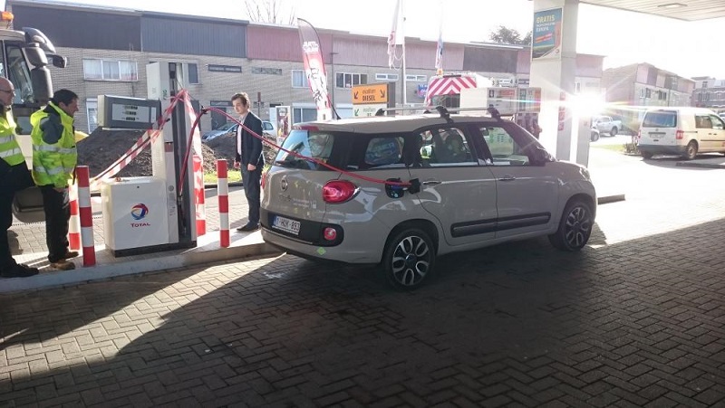

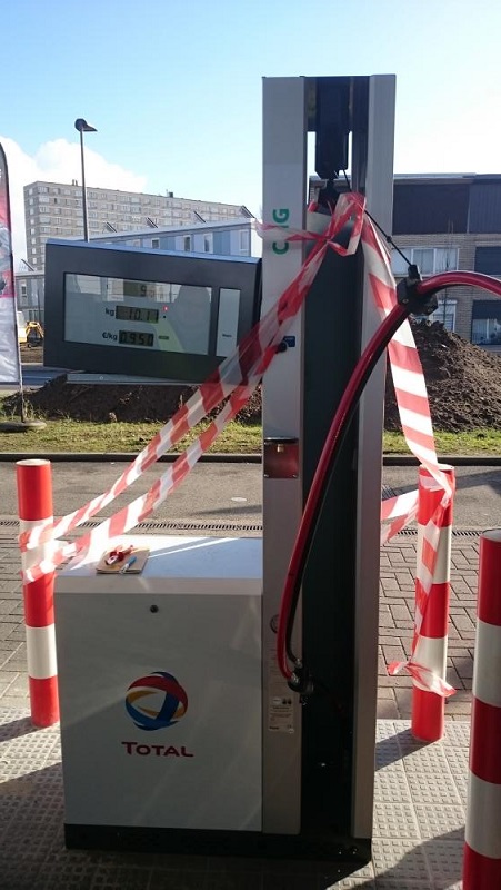

Hey,
ben er net gaan 'proeftanken' :)
Even overlopen : het is H-gas en staat momenteel 0.95 euro/kg. Zoals je op de foto's kan zien is het nog een voorlopige opbouw in de tankinstallatie. De werkwijze is nu zoals in Kallo, maar dan met een draaiknop om te starten en stoppen. Maar deze ging in de loop van maart vervangen worden naar een 'gewoon' pistoolversie zoals bij dats24 en met een drukknopversie ....
Vanaf vrijdag a.s. kan je er normaal gaan tanken zoals iedereen :)
Mvg,
Ive en Annemie
ps: ik krijg de laatste foto niet gedraaid?
