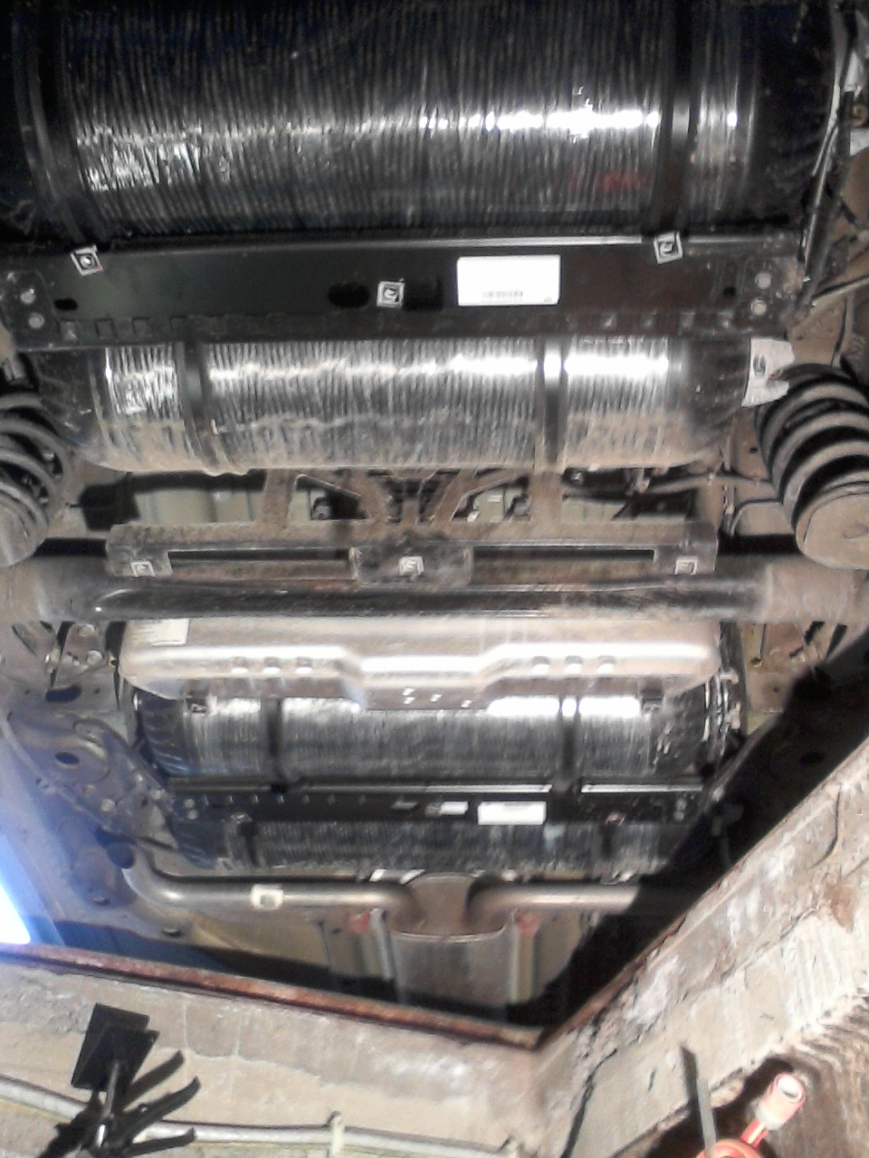

CNGarni Geplaatst: 21 september 2016 Geplaatst: 21 september 2016 Die laatste foto ziet er echt, echt niet fraai uit...zou deze tank gewoon bloot liggen (zonder plaat?) Het effect na 4 jaren blootstelling (al dan niet met plaat) aan weer en wind of zou het veel langer zijn? Zou een interval van 4 jaren te breed genomen zijn in België? Misschien beter om de 2 jaren controle? (Niets belet je om dat te doen, los van de wetgeving...) En een likje verf en coating gaat niet zo heel erg veel doen. Wrijving, krassen, steenslag (via de gaten in de bodemplaat), etc...genoeg om de coating te verzwakken.
Aardgasrijder Geplaatst: 21 september 2016 Geplaatst: 21 september 2016 Lijkt me toch op zijn minst dat VW bij het jaarlijks onderhoud voorschrijft om de tanks laten te inspecteren. Dan ben je er snel bij. Ik heb mijn tanks snel bekeken door de kleine openingen (ik lag echt op mijn rug onder de wagen ) Wat me opviel was dat er veel stof en een beetje vuil/zand op lag/aanhing. Niets alarmerends, mijn auto is ook nog maar een jaar oud. 1 Beheerder van Aardgasrijder.be Skoda Octavia Combi 1.4 TSI G-tec (2014-2018) VW Touran 1.4 TSI Ecofuel uit 2010 (2018-2021) Peugeot 508 SW 2.0 BlueHDI (2021-2025) Citroën C4 Grand Picasso Exclusive 1.6 e-HDI (7pl) (2018-2025) Skoda Scala 1.0 TSI (2025 - ) Skoda Kodiaq 1.5 TSI (2025 - )

Bob Geplaatst: 23 september 2016 Geplaatst: 23 september 2016 Het kan dan wel Faber zijn maar je hebt bij faber ook kompoziet én metaal , op de laatste foto lijkt het metaal voor mij en zonder bescherming . .De plaat-bescherming is toch van die aard dat dit tegen een stootje kan en mocht je toch de grond raken dan het je nog de dwarsbalken die de eerste slag opvangen . De beugels zijn bij mij op 40 000km gratis vervangen en de bouten werden terug verzegeld. dit is in de "gewone" garage gebeurd aangezien er niet aan de hoge druk werd geraakt.Volgende donderdag ga ik naar mijn 2de periodiek onderhoud van 40000km. Bob, Opel Zafira 1600 , 150 pk , CNG. 5 plaatsen.40 000 km. Verbruik rond de kerk: 5.3 kg.
Bob Geplaatst: 11 november 2016 Geplaatst: 11 november 2016 Hierbij vraag ik me zelfs af of je zomaar zelf een coating mag aanbrengen voor de tc van Belgie. Welk merk van tanks ik heb weet ik niet juist,ik zal dat eens nakijken,ik weet wel dat de composiettanks niet dezelfde maten hebben van de metalen tanks. Faber is wel een merk die reeds jaaaaren bestaat en die mensen hebben dan ook wel wat ervaring in huis. Noteer dat corrosie zowel aan de buitenkant als aan de binnen kant kan gebeuren door vocht,composiettanks zullen op dit gebied langs de buitenkant mss beter beschermd zijn dan metalen maar de binnenkant is ook metaal. Nu weet ik niet of er in cng-gas veel vocht zit? Het is wel zo dat in Nederland het gas dat privée,door gistingsinstallaties,word toegevoegd op het net onder strenge controle staat,wat bij mij de conclusie dan is dat er ook wat anders kan inzitten dan enkel maar gas? Ik heb nu wel de luxe van een eigen werkput te hebben en met al wat ik hier lees zal die controle toch wat frequenter gebeuren dan nodig/voorgeschreven is. Bob, Opel Zafira 1600 , 150 pk , CNG. 5 plaatsen.40 000 km. Verbruik rond de kerk: 5.3 kg.

Bob Geplaatst: 18 november 2016 Geplaatst: 18 november 2016 Niets houd je ook tegen om er een bescherming onder te (laten) zetten.Het is wettelijk niet verboden,dus toegelaten,maar het zou een reden kunnen zijn van verminderde garantie . Als het degelijk is gedaan heb je dan weer die garantie niet nodig.Ik heb zo eens een probleem-auto gekocht en een nederlandse garage heeft hem voor mij onder handen gepakt , het is mijn beste auto ooit geweest! 1 Bob, Opel Zafira 1600 , 150 pk , CNG. 5 plaatsen.40 000 km. Verbruik rond de kerk: 5.3 kg.
Bob Geplaatst: 28 december 2016 Geplaatst: 28 december 2016 De flessen van de Tourer zijn : Rogasco Norway GM OEM Volume : 37.5L * *Ik denk dat dit watervolume is. Gewicht: 14.6kgr Volgens mij hebben ze hun stock opgekuist ofwel hebben ze 4 merken bij mekaar gezet om te kijken welke eerst naar de filistijnen gaat. Van ondervinding weet ik dat composiet véél langer mee gaat dan metaal,maar je moet ze met zachtheid behandelen. Metaal gaat ook jaren mee maar eens beschadigd spreken we over maanden voor een total loss als er niet ingegrepen word. Bob, Opel Zafira 1600 , 150 pk , CNG. 5 plaatsen.40 000 km. Verbruik rond de kerk: 5.3 kg.
