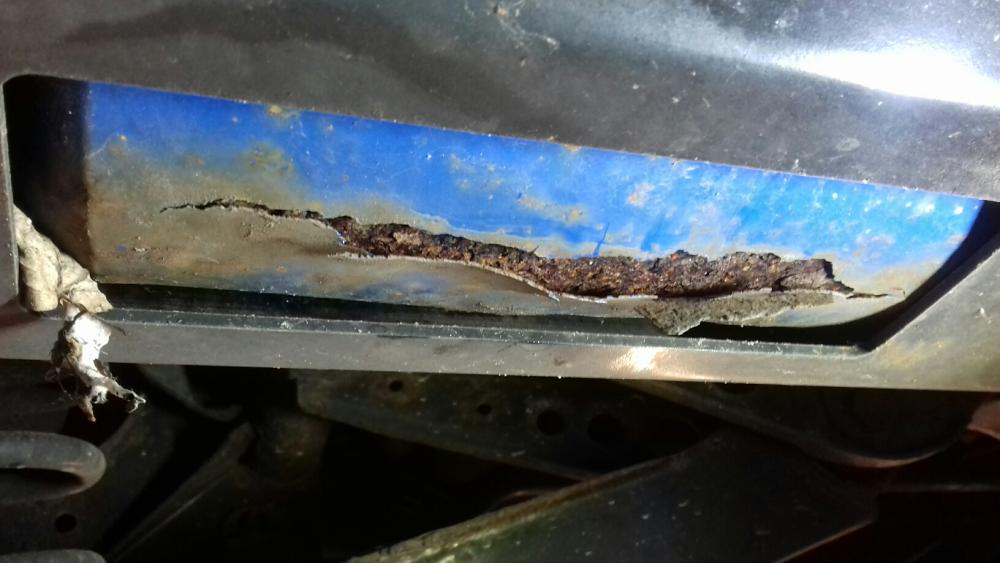

Vandaag een afspraak gemaakt voor de terugroepactie. In de historie terug kunnen vinden dat de achterste gastanks in 2012 zijn vervangen.
Mijn VW Touran 1.4 TSI Ecofuel (Bouwjaar 2012, model 2013) is ingevoerd uit Zweden.
In 2014 is ten gevolge van een terugroepaktie 20V2 van VW (in Zweden) de achterste aardgastank (72L, de grootste dus) vervangen. Of dit zonder kosten is gebeurd weet ik niet.
Op het attest van visuele controle van de aardgastanks bij AGS te Olen staat inderdaad aangegeven dat ik 2 aardgastanks heb uit 2012 en één uit 2014. (3 stuks in totaal op deze auto). Bij de controle werden geen opmerkingen vastgesteld aangaande de tanks.

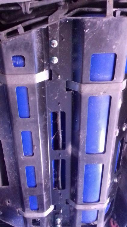

Vandaag zijn er dan 2 nieuwe stalen tanks onder onze Touran geplaatst. De garage merkte nog wel eerst op dat hun instructies hadden om pas te vervangen als er roestvorming was. Bij één tank was inderdaad lichte roestvorming. De nieuwe tanks leken erg op de oude ze hadden alleen niet zo'n zwart beginstuk.
De nieuwe tanks hingen er al onder.
De oude tanks
aangepast door duivelmolen
Dank voor de foto's. Interessant om te zien.
De flessen met de zwarte kop zijn van Faber. Naam, volume, etc is in de kop gestanst.
Heb je misschien kunnen zien wie de leverancier van de nieuwe, volledig blauwe, tanks is?
