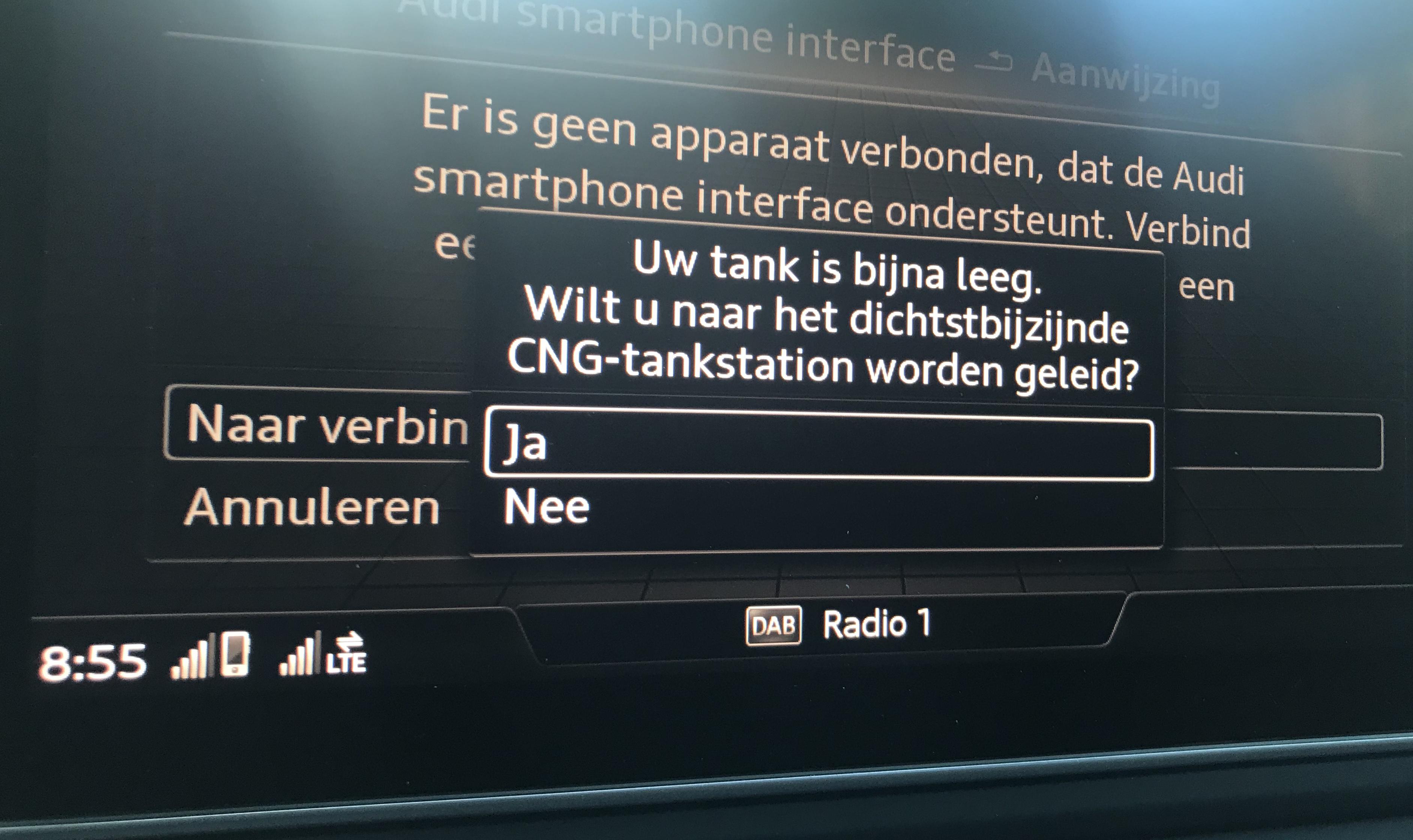

Ik heb vandaag nog eens gechecked en ik krijg op het MMI scherm wel degelijk CNG stations voorgesteld als de cng tank leeg is.
Mijn benzine tank heb ik nog niet leeg gereden, dus daar kan ik niets van zeggen.

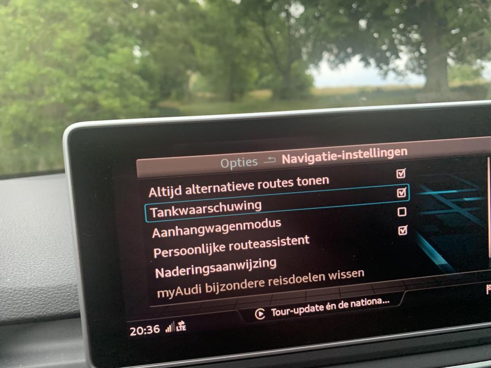

Uitzetten, dan heb je daar geen last van.
Teveel toeters en bellen die je toch "bijna" nooit gebruikt.

Wanneer het CNG-tankniveau laag is, duidt de boordcomputer aan om CNG bij te vullen. Maar de MMI stelt de benzinetank voor :
Wanneer het benzinetankniveau laag is, stelt de MMI CNG voor...

schermen
Cockpit (boordcomputer) : normaal (cng)
MMI : probleem (benzinestation)
