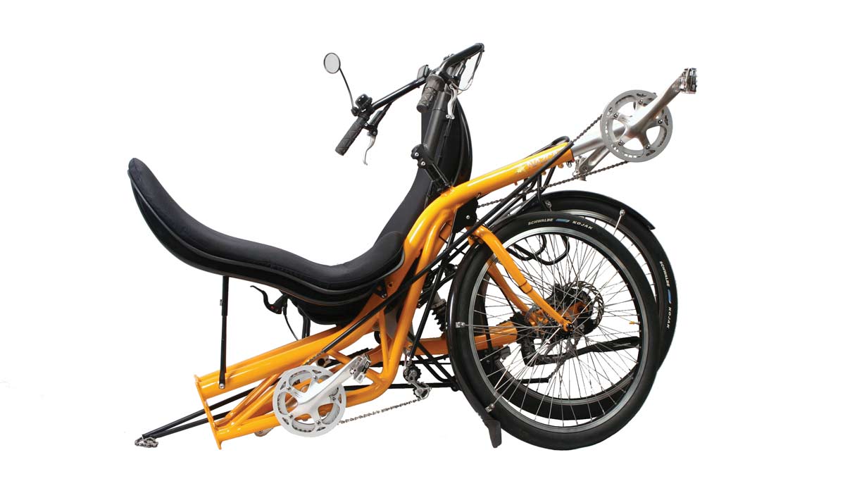

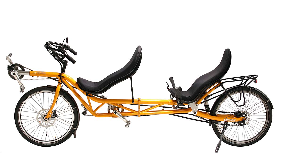

Locobono Geplaatst: 6 december 2017 Geplaatst: 6 december 2017 Ik heb speciaal een Caddy Maxi gekocht om onze ligfietstandem in te vervoeren. De fiets is opgeplooid 170 cm lang en 105 cm hoog, en past in de Caddy als je 1/3 van de achterbank wegklapt. Je kan dus met 4 personen in de auto zitten, er is nog de helft van de koffer beschikbaar en er moet geen zetel uit de auto genomen worden. 1
niko Geplaatst: 6 december 2017 Geplaatst: 6 december 2017 Wanneer wordt de Caddy geleverd? Allee, nog een cng-wagen in onze buurt. Super! Off topic, maar ik vind die tandem een hele mooie fiets, hydraulische schijfremmen en een heel mooi kader, is het van aluminium? Zit er een versnellingsnaaf in het achterwiel en welk? 1 VW GOLF VARIANT 1.4 TGI HIGHLINE LIMESTONE-GREY 7/2016
