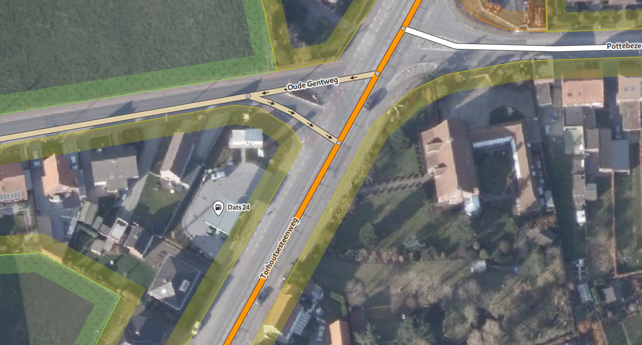

muscles Geplaatst: 21 september 2019 Geplaatst: 21 september 2019 4 uren geleden, Jan Robert zei: stond er iemand achter mij om te vragen of het nog lang ging duren met die cng????? (hij had al benzine getankt en wou weg) Dat is uiteraard ook de schuld van Dats 24: als zij die CNG-pompen apart gezet hadden in Torhout dan moeten anderen niet nodeloos wachten. Ik zie op de luchtfoto (van Agentschap Informatie Vlaanderen) dat er voldoende plaats is / was bij de CNG-installatie zelf. Trouwens, sinds wanneer zijn de straatnamen daar veranderd want Google Maps loopt altijd achter. Bruggestraat is nu Torhoutsesteenweg geworden volgens de gebruikers van OpenStreetMap. Ik vind alleen dit artikel terug in HLN. Beheerder van CNG Tankstations in België Cars & Wallpapers | Škoda Octavia Combi 1.4 G-Tec (2 september 2015 - 22 november 2019 | 270.073 km mee afgelegd), rijdt nu rond in Griekenland ! Seat Tarraco 2.0 Xcellence LPG

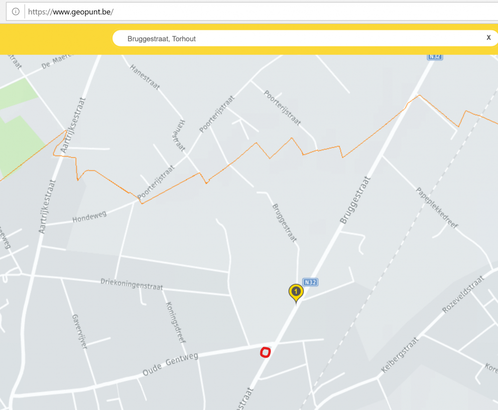

Gastanker Geplaatst: 22 september 2019 Geplaatst: 22 september 2019 12 uren geleden, muscles zei: Bruggestraat is nu Torhoutsesteenweg geworden volgens de gebruikers van OpenStreetMap. Dan gaan de gebruikers van OpenStreetMap hun mening toch eens moeten herzien. Het is nog steeds Bruggestraat tot aan de grens met Zedelgem Daar wordt het Torhoutsesteenweg. Zie Geopunt, de geografische database van de Vlaamse overheid:
muscles Geplaatst: 22 september 2019 Geplaatst: 22 september 2019 1 uur geleden, Gastanker zei: Dan gaan de gebruikers van OpenStreetMap hun mening toch eens moeten herzien. Het is nog steeds Bruggestraat tot aan de grens met Zedelgem Daar wordt het Torhoutsesteenweg. Zie Geopunt, de geografische database van de Vlaamse overheid: Ok, dank je wel. Ik heb het dan maar zelf aangepast want ik ben sinds kort ook een gebruiker van OpenStreetMap. Op het stratenplan van de gemeente Torhout kan je het resultaat al zien. Beheerder van CNG Tankstations in België Cars & Wallpapers | Škoda Octavia Combi 1.4 G-Tec (2 september 2015 - 22 november 2019 | 270.073 km mee afgelegd), rijdt nu rond in Griekenland ! Seat Tarraco 2.0 Xcellence LPG

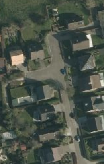

Lange_666 Geplaatst: 22 september 2019 Geplaatst: 22 september 2019 De GEOpunt.be kaarten zijn toch ook niet 100% accuraat. Zo ontbreekt in mijn straat een doodlopend stuk en is de straatnaam nergens te zien (die van de omliggende straten wel). Als je op de straat zelf klikt verschijnt de straatnaam wel in de gegevens, idem voor de percelen. Maar de kaart is zeker niet compleet. Op de luchtfoto staat dat stukje straat er uiteraard wel op. Waarom ontbreekt het dan op de GEOpunt kaart? Zo ook zijn op de "winter" kaarten de bomen heel goed voorzien van bladeren... enz... er is nog werk aan de winkel op Geopunt.
