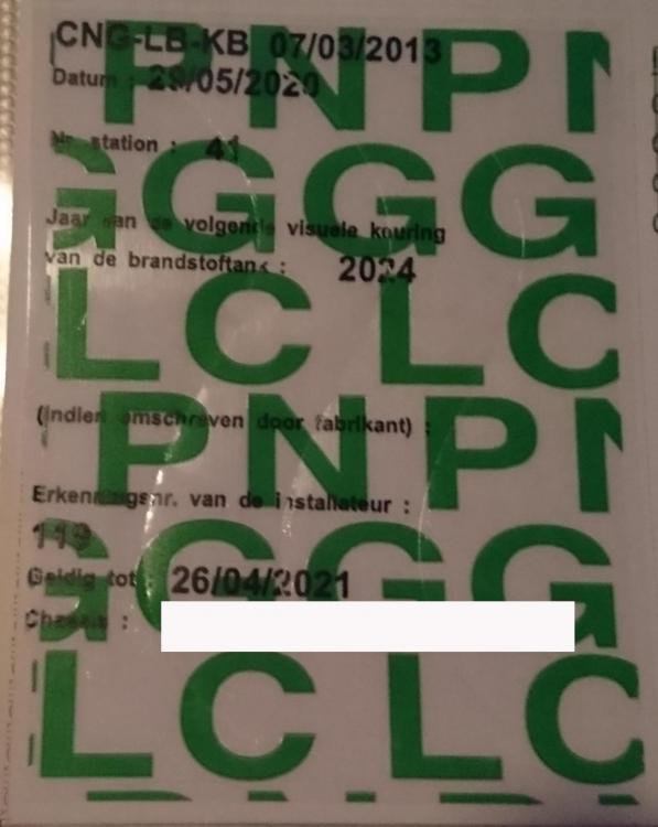

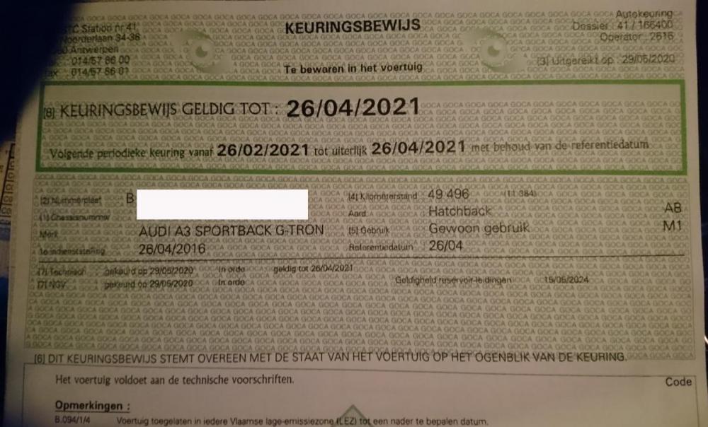

STHO Geplaatst: 28 mei 2020 Delen Geplaatst: 28 mei 2020 Ik had een uitnodiging (groene kaart) ontvangen om mijn wagen te keuren vòòr 30/5/2020. (4 jaarlijkse keuring CNG tanks en 1ste keuring van het voertuig. Hoewel ik nergens expliciet de bevestiging kreeg blijkt het uitstel alleen te gelden voor de gewone keuring en niet voor de 4 jaarlijkse keuring van de CNG tanks. Mijn wagen werd zonder opmerkingen gekeurd. Bij het keuringsattest is tevens een CNG vignet gevoegd dat op de voorruit moet worden gekleefd. Dit CNG vignet was in mijn geval foutief. Er staat als datum voor de volgende keuring 2020 het moet zijn 2024. De vermelde datum van geldigheid is 15/5/2020 het moet zijn 15/5/2024. De datum van keuring is 19/05/2020. Dit is correct Ik heb die anomalieën pas thuis opgemerkt aangezien de tekst in spiegelschrift is afgeprint. Dus ik terug naar het keuringsstation om het vignet te laten corrigeren. Dit bleek na wat opzoekingswerk niet mogelijk wegens een software bug die op het niveau van het keuringsstation niet kon rechtgezet worden. Wat begrijpelijk is. Het is de ontwikkelaar van de software die toch het nodige zou moeten doen. Maar er kon mij niet verzekerd worden dat dit op nationaal niveau zou worden aangepakt. Ik blijf nu wel achter met een foutief vignet. Voor de leesbaarheid heb ik een gespiegelde afbeelding bijgevoegd. Wordt dit nu een rood attest voor de keuring ? Link naar reactie Delen op andere sites Meer opties om te delen...
Aardgasrijder Geplaatst: 28 mei 2020 Delen Geplaatst: 28 mei 2020 @STHO neen want die sticker bekijken ze niet / nooit meer. Ze kijken ook niet na als je deze op de voorruit kleeft. Mijn groene kaart was 2 jaar geleden ook foutief. Ik was gekeurd voor 1 dag ipv 1 jaar dit kon gelukkig wel rechtgezet worden. Via de post heb ik toen een nieuwe groene kaart ontvangen Beheerder van Aardgasrijder.be Skoda Octavia Combi 1.4 TSI G-tec (2014-2018) VW Touran 1.4 TSI Ecofuel uit 2010 (2018-2021) Peugeot 508 SW 2.0 BlueHDI Citroën C4 Grand Picasso Exlusive 1.6 e-HDI (7pl) Link naar reactie Delen op andere sites Meer opties om te delen...
JoBé Geplaatst: 30 mei 2020 Delen Geplaatst: 30 mei 2020 Gisteren in Station 41 ... 2016 Audi A3 g-tron S-line S-tronic 2013 Opel Meriva 1.4 Turbo (140 Pk) Cosmo (2de wagen) 2019 NIU NGT ( E-scooter ) Link naar reactie Delen op andere sites Meer opties om te delen...
