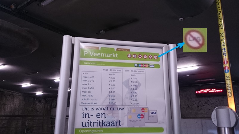

Gastanker Geplaatst: 30 juli 2016 Geplaatst: 30 juli 2016 Nog eens terugkomen op de situatie in Kortrijk: Ingang parking Veemarkt: Zelfs om de toegang voor LPG voertuigen te verbieden voldoet dit strikt genomen niet: Volgens het reeds vermelde KB is dit het enige echt geldige bord: Merk op dat de minimumafmeting 0,4m is! Om goed te zijn zou dit L1 bord dus rechts moeten aangebracht zijn bij de twee andere verbodsborden. Als je binnenrijdt kom je ter hoogte van de slagboom het volgende bord tegen: Hier is geen sprake meer van CNG, enkel nog LPG. Overigens is deze aanduiding uiteraard ook louter informatief, het enige wettelijke bord is dat aan de buitenkant van de inrit. Om dit soort verbodsbepalingen alsnog te 'officialiseren' zouden ze kunnen gepubliceerd worden in het gemeentelijke politiereglement (politiecodex). Dan kan een overtreding bestraft worden met een Gemeentelijke Administratieve Sanctie - beter bekend onder de naam GAS boete... wat wel toepasselijk zou zijn gezien het onderwerp! In het Kortrijkse politiereglement is hierover alvast niets terug te vinden... 1

CNGarni Geplaatst: 12 januari 2017 Geplaatst: 12 januari 2017 Ik heb ook enkele website's van parkings bekeken, er wordt enkel gesproken op een verbod op LPG wagens, zo ook deze op de veemarkt in Kortrijk. Niet erg consequent! http://www.parko.be/content/p-veemarkt
