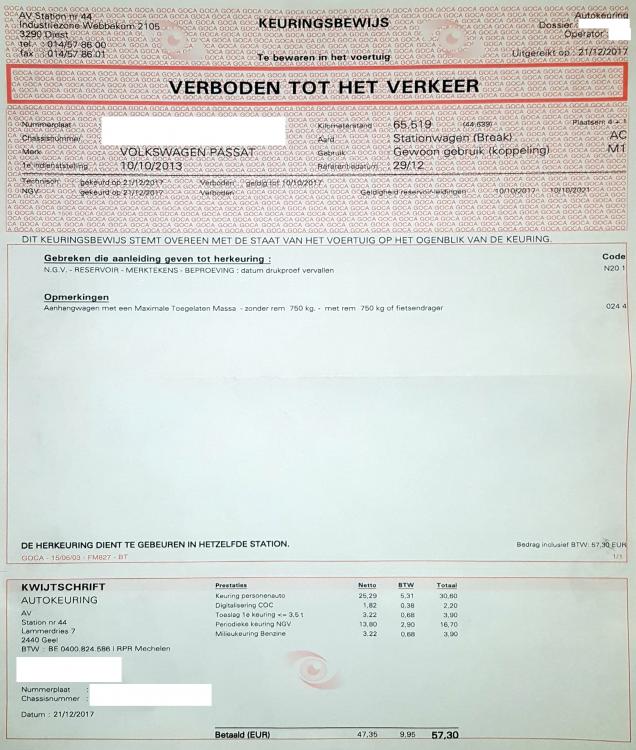

Let op dat u dit niet overkomt: afgekeurd, verboden tot verkeer
Bart Aerts plaatste een topic in Off-topic
Beste mede CNG-chauffeurs, Ik wil er jullie op wijzen dat er blijkbaar bij de Belgische autokeuring nog steeds wat foutjes in hun systeem zitten betreffende de keuring van CNG auto's. Ik ben vandaag lange geweest met alle geldige papieren (die ik gekregen had bij aankoop van deze tweedehandswagen bij een garage) maar bij de autokeuring (in Diest) melden ze mij dat mijn tank gekeurd had moeten worden voor eind oktober dit jaar. Hierdoor heb ik nu een 'verboden tot het verkeer' keuringsbewijs gekregen, alhoewel er op het vorige keuringsbewijs dus niet stond dat deze gekeurd moest worden voor deze datum (dat moest er normaal op staan zij de keurings-chef). Het lijkt dus dat de vorige keuring niet juist gebeurd is of dat ze weer wetten bij ingevoerd hebben zonder een goede regeling. Informeer u dus goed voor u naar de autokeuring gaat, dat u niet hetzelfde probleem krijgt. P.S. de sticker die ik op deze site heb aangekocht (en die conform is volgens de Europese wetgeving) werd door de stations-chef ook gemeld als onwettig... Er is dus weer nog veel werk aan de boeg voor de Belgische autokeuring... Ik ben dus nog wel op zoek naar een goede oplossing voor dit probleem, heeft iemand misschien ervaring met dit probleem en weet deze goede keuringsstations in Limburg of (Oost-) Antwerpen om deze keuring zo snel mogelijk uit te voeren. Alvast bedankt. Groeten, Bart Aerts ---Wordt vervolgd---- 22 antwoorden
