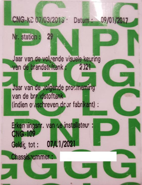

Ik vraag me af hoe wij als gebruiker dit moeten weten. Ik dacht dat bovenstaand label voldoende was.- 22 antwoorden
- verbod
- problemen met keuring
- (en 7 meer)
Let op dat u dit niet overkomt: afgekeurd, verboden tot verkeer
Bart Aerts reageerde op Bart Aerts's topic in Off-topic
Even ter informatie: dit label heb ik dus op mijn auto hangen en dacht ik dat voldoende zou zijn, maar blijkbaar is dit niet het geval. En hier stond dus ook niks van op het keuringsbewijs.- 22 antwoorden

Even een vraag hieromtrent. Ik had wel degelijk een keuring van CNG, want ik had een sticker vooraan rechts op mijn raam waarop stond dat dit gekeurd was en in orde was tot 2021. Maar nu is er blijkbaar voor CNG een verschil tussen keuring van de tanks en keuring van de drukleidingen of ben ik hier verkeerd?- 22 antwoorden
