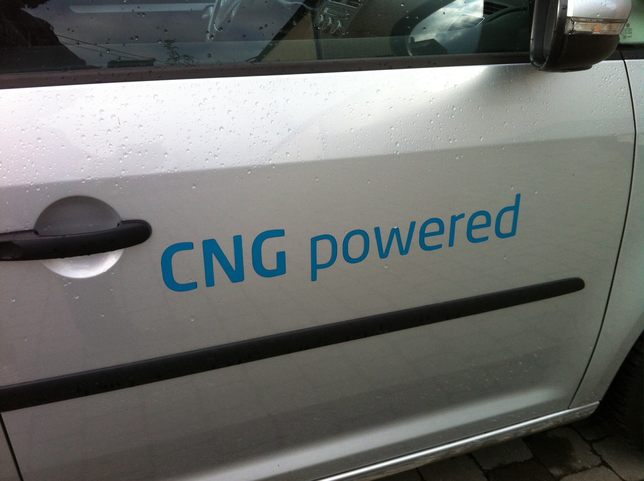

Populair bericht David85 Geplaatst: 6 oktober 2016 Populair bericht Geplaatst: 6 oktober 2016 Ik heb er ook ne mooie hangen :-) 3
Populair bericht Aardgasrijder Geplaatst: 6 oktober 2016 Populair bericht Geplaatst: 6 oktober 2016 Ik ben sinds enkele maanden ook herkenbaar, maar mis op 1 kant van de wagen een puntje op de i 3 Beheerder van Aardgasrijder.be Skoda Octavia Combi 1.4 TSI G-tec (2014-2018) VW Touran 1.4 TSI Ecofuel uit 2010 (2018-2021) Peugeot 508 SW 2.0 BlueHDI (2021-2025) Citroën C4 Grand Picasso Exclusive 1.6 e-HDI (7pl) (2018-2025) Skoda Scala 1.0 TSI (2025 - ) Skoda Kodiaq 1.5 TSI (2025 - )
Bij Geplaatst: 7 oktober 2016 Geplaatst: 7 oktober 2016 moah ge moet ni altijd de puntjes op de i zetten hé Wel een mooie sticker. BMW moto oldtimerfanaat Golf TGI Highline (2015)

stefanmiler Geplaatst: 29 oktober 2016 Geplaatst: 29 oktober 2016 Ik heb na net geen half jaar toch maar de huis-sticker gekleefd. Ik zie het een beetje als een vorm van reclame voor CNG. En uiteraard is het verplicht 2
