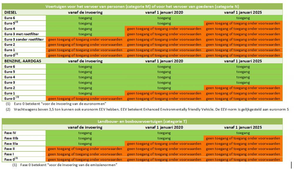

Lage Emissie Zone Geplaatst: 27 december 2016 Geplaatst: 27 december 2016 Na uren zoeken vind ik een cng wagen met 7 zitplaatsen als EURO5 norm. In bijlage is een afbeelding toegevoegd met de toegangsregels voor een lage emissiezone. Om zo lang mogelijk te kunnen rijden ben ik opzoek naar een wagen met de hoogst mogelijke euro-norm. Bestaat er een fabrikant die een voertuig op CNG brandstof aanbiedt met een EURO6 norm en 7 zitplaatsen? 1 VW Caddy Maxi 2017 1.4 TGI (7 personen; bandenspanning 2,7 kg vooraan en achteraan) Gemiddeld verbruik op aardgas; seizoenen: winter / zomer via Total Kallo met H gas: 4,9kg / 100 km. VW Caddy Maxi 2017 1.4 TGI (1 persoon; bandenspanning 2,7 kg vooraan en achteraan) Gemiddeld verbruik ( super 98 + ) zomer augustus: 7,5l / 100km; na 155 km te hebben gereden heb ik bijgetankt.
