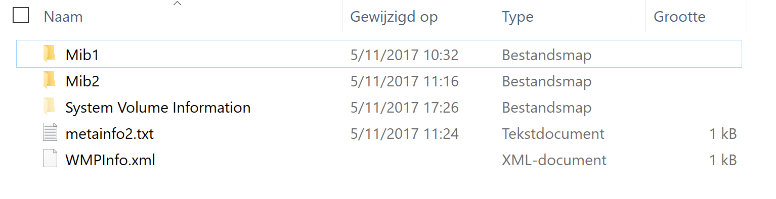

Lange_666 Geplaatst: 5 november 2017 Geplaatst: 5 november 2017 18 uren geleden, Gastanker zei: Heb de update ook geïnstalleerd. Ik begrijp jullie discussie over verschillende files niet goed... Ik vertrek van deze site: http://updateportal.skoda-auto.com/ . Daar het VIN van de wagen invullen en dan krijg ik enkel de file die geschikt is voor mijn wagen. Die wordt door een soort download manager gedownload (één ZIP file, HIGH12_P161_EU.zip, 24GB), vervolgens uitgepakt en gekopieerd naar de SD kaart (min. 32GB). Als er al iets aanwezig is op de kaart dan wordt gevraagd of die gewist mag worden. Dit werkt met om het even welke kaart. Ik heb zelfs geen kaart meegeleverd gekregen met de wagen. Ik vertrek eveneens op die site maar na ingave van het VIN nummer krijg ik twee bestanden aangeboden, een 12GB en een 5GB bestand. Beiden hebben Kaarten als hoofding, bij het eerste staan alle landen bij die een update hebben en bij het tweede bestand staat niks bij. Moet je ze dan alle twee hebben? Vorige twee updates hadden maar 1 bestand in aanbod. Vandaar de verwarring. Voor de rest meldt de pagina ook dat er geen software-update beschikbaar is. Downloaden van de 12 GB duurde zoals gezegd +/- 1u en 25 min (en ik heb een max 200 Mbit downloadverbinding), die van de 5 GB een 23 min. Er wordt net als bij jou gecheckt of er iets op de kaart aanwezig is en of dit weg mag maar dat is volgens mij bullshit want bij een lege kaart vraagt de downloader/installer dit ook. Enkel ging bij mij een nieuwe kaart niet (alhoewel de kaart perfect werkt op de PC e.d.), na installeren en in de wagen gestopt te hebben steeds de melding dat er geen navigatiegegevens opstonden. Bij gebruik van de originele kaart ging het wel. Dan nogmaals 2x geprobeerd met éénmaal de nieuwe kaart en éénmaal met een andere reeds gebruikte, telkens de melding dat er geen navigatiegegevens op stonden. Wat gezocht op 't net en daar gelezen dat een originele kaart nodig was.... meer kan ik er ook niet van zeggen. Dat jij een 24 GB bestand moet downloaden duidt al zeker op een ander toestel, Colombus misschien. De naam van mijn 12 GB bestand is STD2_820_EU1_201718.zip. En er is ook nog een EU2 zip die dus blijkbaar niet dient voor onze versie Amundsen.

Gastanker Geplaatst: 6 november 2017 Geplaatst: 6 november 2017 23 uren geleden, Lange_666 zei: Dat jij een 24 GB bestand moet downloaden duidt al zeker op een ander toestel, Colombus misschien. De naam van mijn 12 GB bestand is STD2_820_EU1_201718.zip. En er is ook nog een EU2 zip die dus blijkbaar niet dient voor onze versie Amundsen. Is bij mij inderdaad een Columbus. De verschillen tussen Columbus en Amundsen moeten dan toch groter zijn dan ik altijd dacht... Op de kaart staan na uitpakken van de zip file de volgende folders: De SD kaart wordt op dat moment enkel als software update herkend. Als ik er iets anders bijzet (radiologo's in een extra folder...) dan kan ik die niet selecteren. Hij zegt gewoon dat er geen SD kaart aanwezig is. Als ik de SD kaart wis wordt ze weer als gewone geheugenkaart herkend. 70/90 heb ik ook nog niet kunnen controleren, ik heb vandaag nog geen wegen bereden die vroeger 90Km/u waren.
