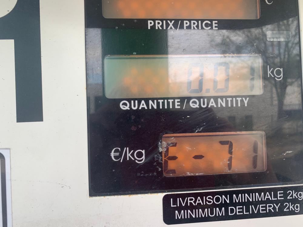

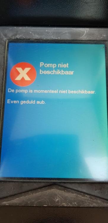

SvenJ. Geplaatst: 19 juli 2020 Delen Geplaatst: 19 juli 2020 Ik ben daarjuist ook gaan proberen tanken en is ook niet gelukt. Volgens mij komt het doordat de noodstop ingedrukt was en wanneer deze dan terug uitgetrokken wordt zou het station terug moeten geactiveerd worden door een technieker voor deze terug werkt. Ik heb op de pomp geen gewone stopknop gevonden om het tanken te stoppen, hoewel deze wel vermeld staat op de uitleg op de pomp Vandaar dat misschien iemand de noodstop heeft ingedrukt. Op de display van de betaalterminal kan je wel stop drukken, dus misschien dat dit dan als gewone stopknop dient? Link naar reactie Delen op andere sites Meer opties om te delen...
Lupuc Geplaatst: 19 juli 2020 Delen Geplaatst: 19 juli 2020 Sven je hebt volkomen gelijk. Die STOP knop is verwarrend. De uitleg aan de zijkant van de pomp komt niet overeen met de situatie aldaar. Vorige zondag werkte de pomp wel maar eens bijna vol bleef het groene licht branden . De compressor in dat huisje draaide volop, maar bijvullen ging niet meer. Op de Noodstop mag je in dat geval niet drukken. Het verwijderen van het pistool stopt de installatie en gaat het groene vullampje uit en krijg je je betaalbewijs. Indien een bestuurder toch de noodstop verkeerdelijk indrukt, moet er zeker een technieker komen. Momenteel tank ik terug Q8 op de Bredabaan in Schoten. Wagen geeft 90% kwaliteit aan . Link naar reactie Delen op andere sites Meer opties om te delen...
