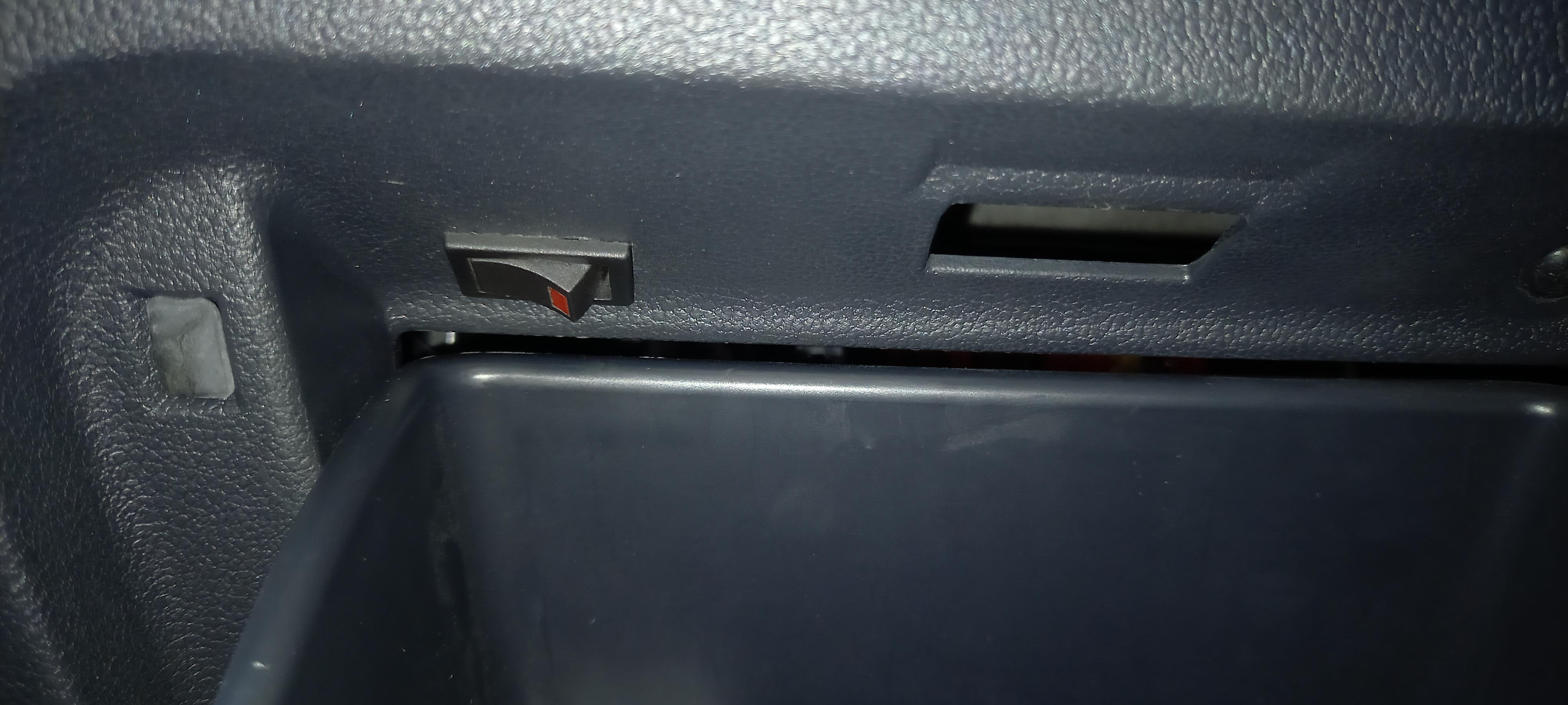

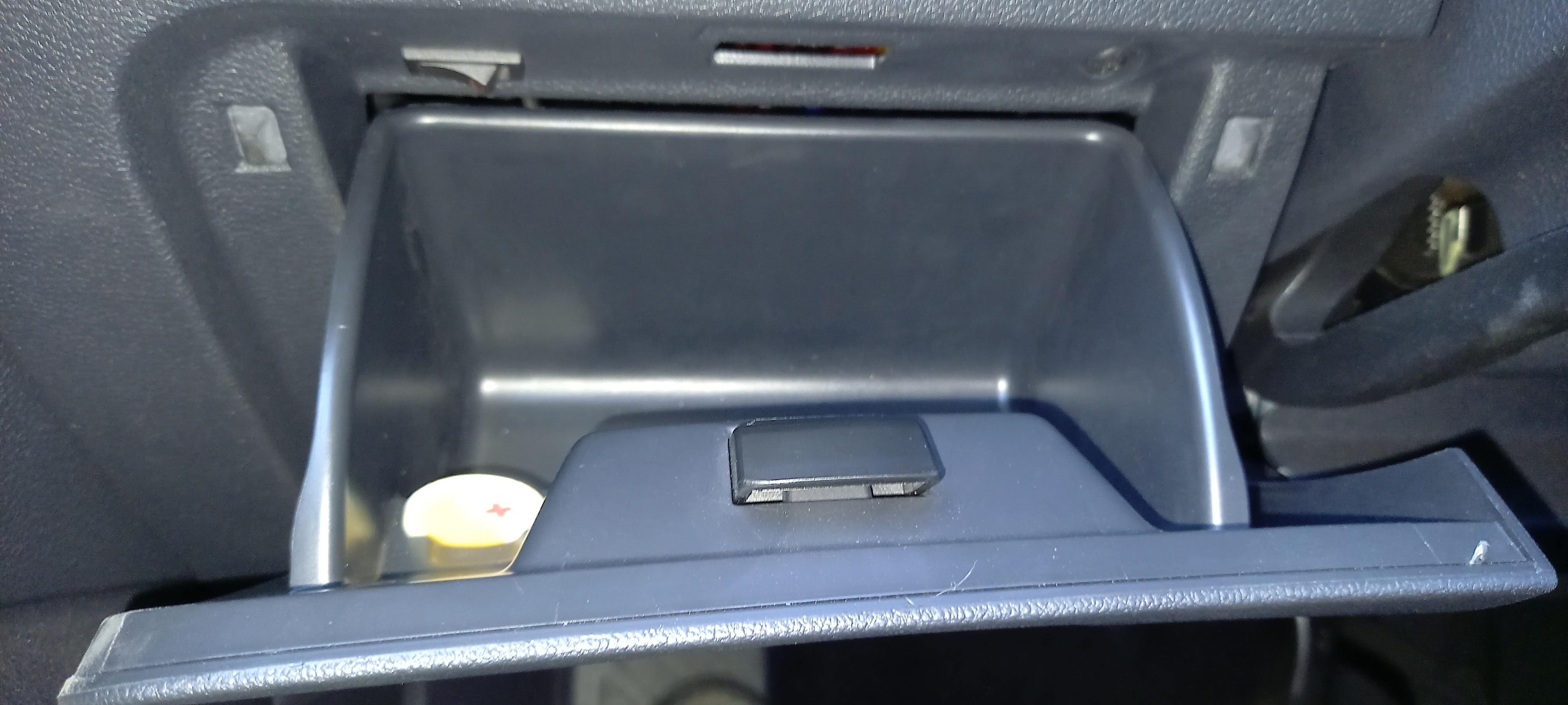

Zoals gezegd schakelaar ertussen laten plaatsen.. Werkt perfect met het omschakelen tussen cng en benz. Maar ik leg wel altijd het contact af om dat te doen. Zodat ik zeker geen foutmeldingen krijg. Knopje zit in het linker kleine kastje, mooi weggewerkt. -

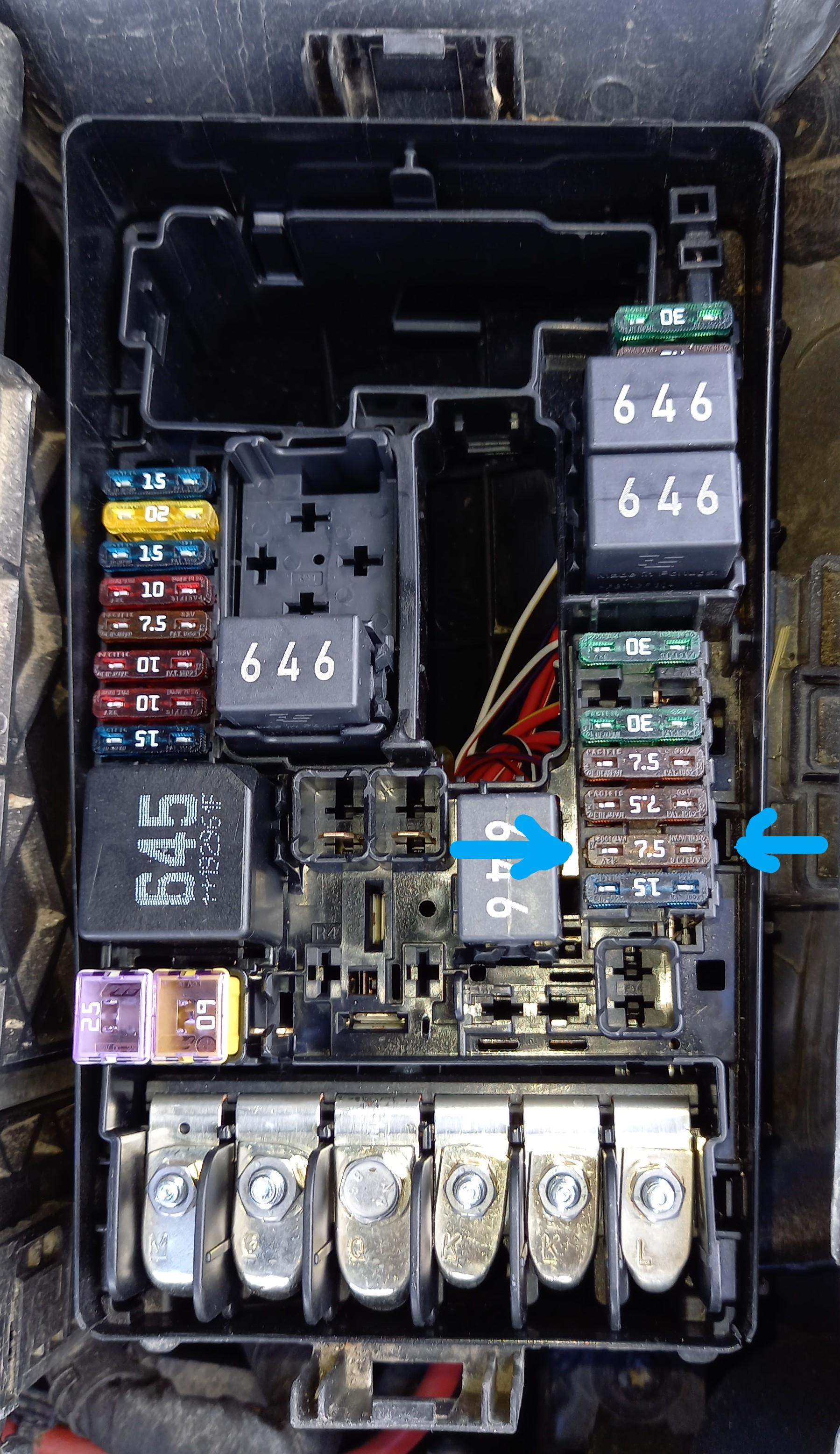

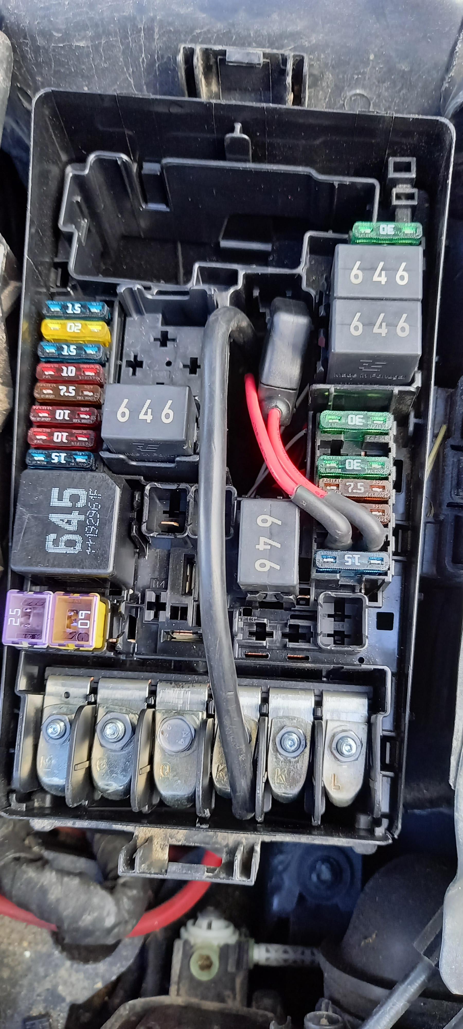

De zekering van de golf is om de kleppen zonderstroom tezetten. Als je de auto start hoor je ze niet meer -
Inderdaad duur knopke, dinsdag laat ik dat installeren.

Dat driehoekje brand ook van mij met de zekering eruit. De 20ste gaat hij binnen om schakelaar er tussen te zetten -

Heb de zekering gevonden van mijn Golf 7 Al uitgeprobeerd en krijg gewoon vermelding zoals de tank bijna leeg is. Zo het stoort mij niet. Is onder de motorkap. -
