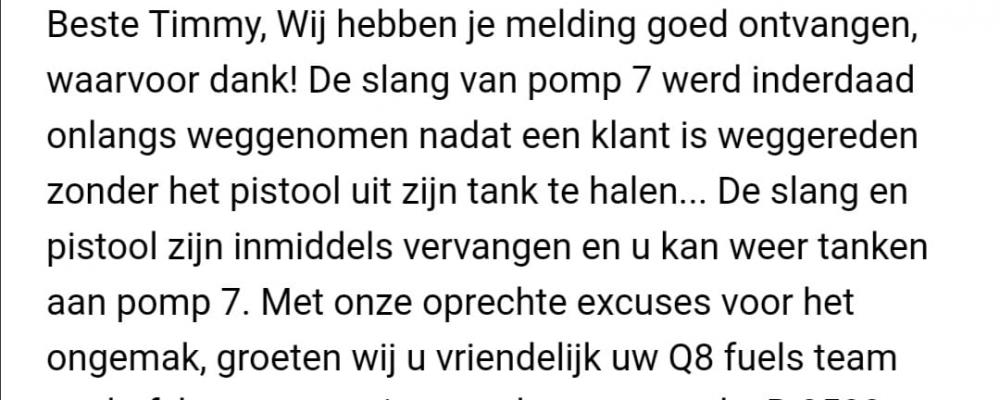

J D Geplaatst: 23 mei 2021 Delen Geplaatst: 23 mei 2021 Defect (geen slang) Link naar reactie Delen op andere sites Meer opties om te delen...
Aardgasrijder Geplaatst: 24 mei 2021 Delen Geplaatst: 24 mei 2021 @J D oei 2 defecte pompen gevonden op je weg 😒 Beheerder van Aardgasrijder.be Skoda Octavia Combi 1.4 TSI G-tec (2014-2018) VW Touran 1.4 TSI Ecofuel uit 2010 (2018-2021) Peugeot 508 SW 2.0 BlueHDI Citroën C4 Grand Picasso Exlusive 1.6 e-HDI (7pl) Link naar reactie Delen op andere sites Meer opties om te delen...
