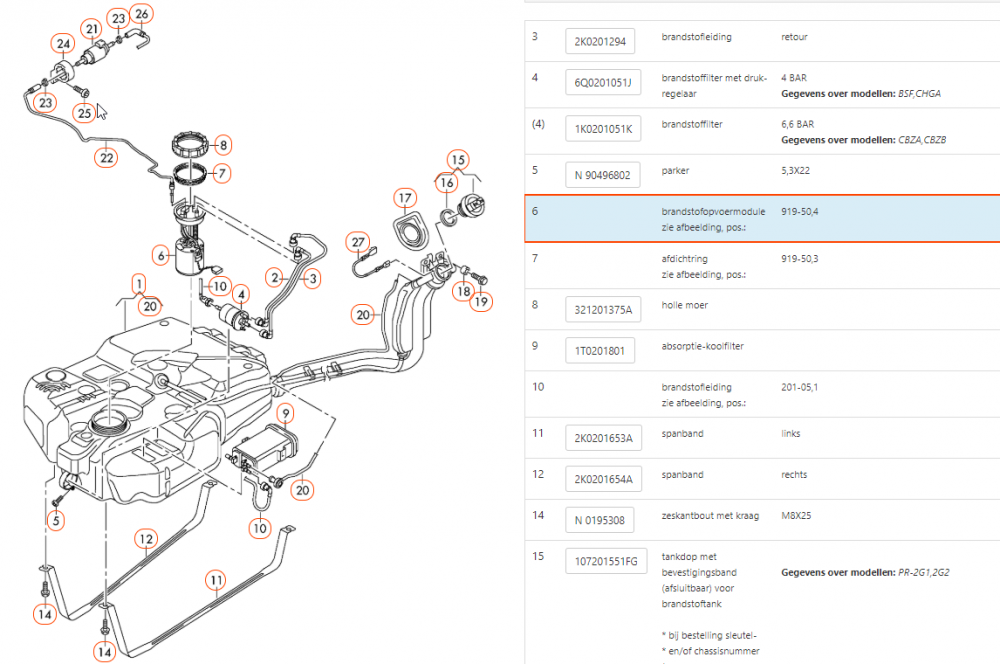

Aardgasrijder Geplaatst: 3 augustus 2020 Delen Geplaatst: 3 augustus 2020 @HERGE even een vraag mbt de benzine. Hoe lang zit de benzine al in je tank? Ververs je deze regelmatig? Welke melding krijg je exact via OBD? Het kan bv. ook zijn dat de benzinefilter vervuild is en hierdoor te weinig benzine toevoert naar je pomp/motor waardoor deze een foutmelding krijgt. Hier alvast wat schema's, heb je je motorcode? http://www.oemepc.com/vw/parts_lst/markt/RDW/modell/CA/year/2015/hg/2/catalog/vw/drive_standart/690/is_main_page/0/lang/h 1 Beheerder van Aardgasrijder.be Skoda Octavia Combi 1.4 TSI G-tec (2014-2018) VW Touran 1.4 TSI Ecofuel uit 2010 (2018-2021) Peugeot 508 SW 2.0 BlueHDI Citroën C4 Grand Picasso Exlusive 1.6 e-HDI (7pl) Link naar reactie Delen op andere sites Meer opties om te delen...

Aardgasrijder Geplaatst: 3 augustus 2020 Delen Geplaatst: 3 augustus 2020 @HERGE Zou het onderdeel 6 kunnen zijn? Nr. 21 is de brandstoffilter. Beheerder van Aardgasrijder.be Skoda Octavia Combi 1.4 TSI G-tec (2014-2018) VW Touran 1.4 TSI Ecofuel uit 2010 (2018-2021) Peugeot 508 SW 2.0 BlueHDI Citroën C4 Grand Picasso Exlusive 1.6 e-HDI (7pl) Link naar reactie Delen op andere sites Meer opties om te delen...

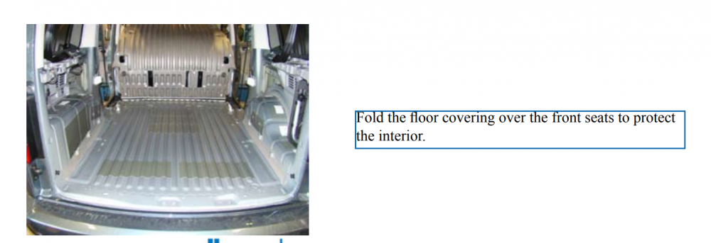

HERGE Geplaatst: 3 augustus 2020 Auteur Delen Geplaatst: 3 augustus 2020 Beste lijkt mij de pomp zelf te zijn. Als ik de informatie over gewone bezineauto's lees dan is het daar een afzonderlijke module die er net voor zit: Weet u of die pomp bereikbaar is onder de vloerbedekking? Of moet de brandstoftank vanonder de wagen? Link naar reactie Delen op andere sites Meer opties om te delen...
HERGE Geplaatst: 3 augustus 2020 Auteur Delen Geplaatst: 3 augustus 2020 Als ik dit zo even bekijk lijkt het me dat de branstoftank er vanonder moet. Link naar reactie Delen op andere sites Meer opties om te delen...
