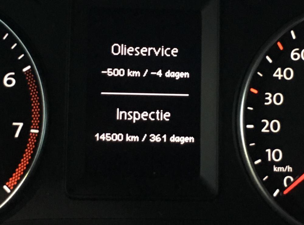

Onze caddy is intussen iets meer als een week op de baan en gaf rond 600km een melding bij het starten in de aard van ‘Olieservice nodig’. Bij instellingen gaan kijken en hier stonden twee aftellers: eentje die aftelde vanaf 15.000 km en eronder eentje die op -600 stond. Heb deze gereset en de melding was weg. Nu kreeg ik deze melding gisteren weer, gaan kijken naar km-stand en deze was rond de 1300 toen. Lijkt dus terug te komen om de 600 km. Is dit iets dat standaard is? Gaat dit blijven terugkomen om de 600 km of heb ik dit misschien verkeerd gereset? ( de 0.0 knop induwen, autosleutel in contact draaien, knop loslaten en bevestigen via boordcomputer).
Neen is niet normaal. Er zal een instelling in je computer moeten aangepast worden.
Even  bezoekje naar de dealer en het zou verholpen moeten zijn.

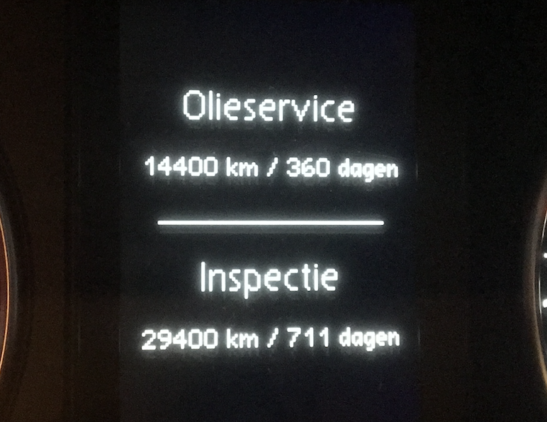

krokodylo, ik heb ook reeds een 1500km met mijn caddy maar nog geen dergelijke melding ontvangen. bij instellingen wordt afgeteld van 15000 voor olie en van 30000 voor onderhoud. misschien betreft het een foute instelling vanuit de garage bij uw caddy.

Problemen zouden opgelost zijn. Nog niet in de auto gezeten ondertussen. Dat van olieservice zou een 0 te weinig zijn geweest bij handmatig ingeven id garage. Dat de taal verandert zou te maken hebben met de sleutels: elke sleutel heeft zijn eigen taal. En bij gebruik van een andere sleutel moet deze dus eerst nog in Nederlands gezet worden.
