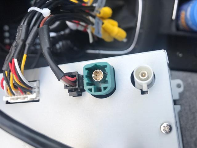

Aardgasrijder Geplaatst: 11 februari 2018 Auteur Geplaatst: 11 februari 2018 Batterij plat... Tja, ik las op internet veel problemen met de inbouw van een RNS510 (origineel VW), deze zou de batterij leegtrekken. Ik heb dus eergisteren de RNS510 in mijn wagen gestopt en stond zonet met een platte batterij Gisteren heb ik de wagen nog gestart en toen startte ie wel nog. Ik was me dus bewust hiervan dat het misschien ook bij mij zou kunnen gebeuren. Blijkbaar is een Chinese variant hier ook het slachtoffer van. Er zit ergens een 'probleem' in de versie van de CAN bus. Deze zou de radio / computer niet volledig sluiten, ook al zet je je radio uit (zwart scherm). Ofwel zit het probleem in de radio, ofwel heb ik nog een andere eventuele boosdoener opgemerkt. Het lampje in het handschoenenkastje brandde niet toen ik de wagen kocht. Eergisteren ben ik beginnen spelen met dat lampje, omdat ik een doorvoer zocht voor mijn USB-aansluiting voor de radio. Ik merkte plots dat het lampje van het handschoenkastje toen wel terug brandde. Ik denk echter dat het niet uitgaat... als ik het handschoenkastje op een kier zet staat het lampje nog steeds te branden. Ik heb het lampje nu losgekoppeld nadat ik even met de wagen ben gaan rijden. Over enkele dagen weet ik als het probleem in de radio zit / CAN bus of het lampje van het handschoenkastje. Wordt dus ongetwijfeld vervolgd 1 Beheerder van Aardgasrijder.be Skoda Octavia Combi 1.4 TSI G-tec (2014-2018) VW Touran 1.4 TSI Ecofuel uit 2010 (2018-2021) Peugeot 508 SW 2.0 BlueHDI (2021-2025) Citroën C4 Grand Picasso Exclusive 1.6 e-HDI (7pl) (2018-2025) Skoda Scala 1.0 TSI (2025 - ) Skoda Kodiaq 1.5 TSI (2025 - )

Aardgasrijder Geplaatst: 13 februari 2018 Auteur Geplaatst: 13 februari 2018 Ik heb een workaround gevonden door de koppeling van 2 zekeringen in de zekeringsbox. Dit weekend test ik het uit. Anders is het ook mogelijk om 1 van de 2 12V kabels die naar de radio lopen door te knippen zei een collega op mijn werk. Beheerder van Aardgasrijder.be Skoda Octavia Combi 1.4 TSI G-tec (2014-2018) VW Touran 1.4 TSI Ecofuel uit 2010 (2018-2021) Peugeot 508 SW 2.0 BlueHDI (2021-2025) Citroën C4 Grand Picasso Exclusive 1.6 e-HDI (7pl) (2018-2025) Skoda Scala 1.0 TSI (2025 - ) Skoda Kodiaq 1.5 TSI (2025 - )

Aardgasrijder Geplaatst: 13 februari 2018 Auteur Geplaatst: 13 februari 2018 Ja, heb ik gecontroleerd, niets verkeerd aan te zien. De radio krijgt 2 X 12V, een dient om het geheugen niet te wissen, de andere dient om continu stroom te geven, het is die kabel die je eventueel kan loskoppelen of losknippen. Het kan ook zo: 1 Beheerder van Aardgasrijder.be Skoda Octavia Combi 1.4 TSI G-tec (2014-2018) VW Touran 1.4 TSI Ecofuel uit 2010 (2018-2021) Peugeot 508 SW 2.0 BlueHDI (2021-2025) Citroën C4 Grand Picasso Exclusive 1.6 e-HDI (7pl) (2018-2025) Skoda Scala 1.0 TSI (2025 - ) Skoda Kodiaq 1.5 TSI (2025 - )
