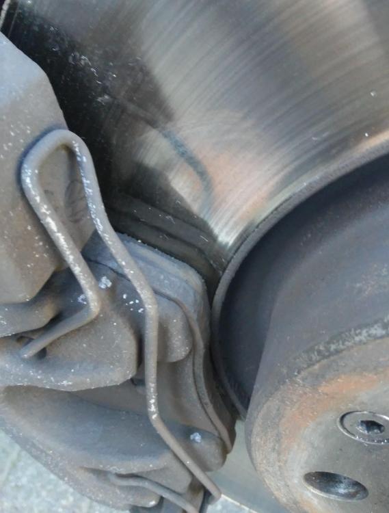

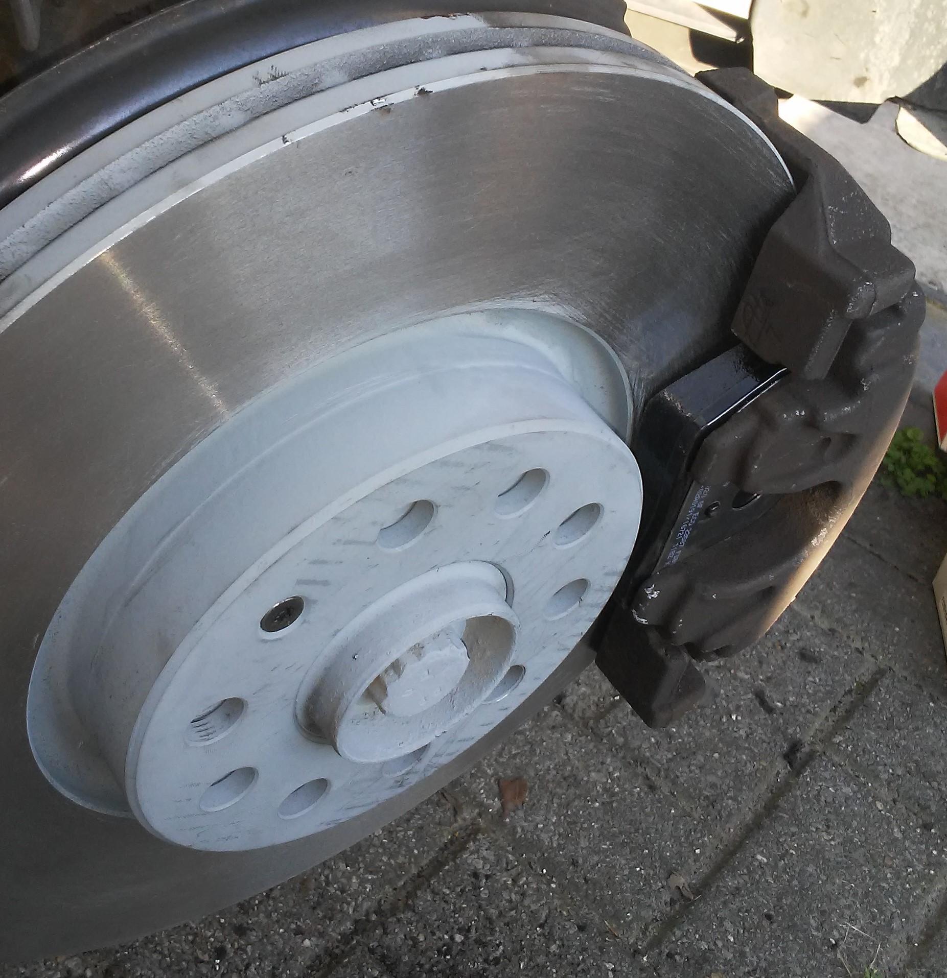

Maar hierbij nog wat info aangaande de vervanging van remschijven en remblokken op de vooras van de Touran (uitgevoerd op 28 juni).
Kost remschijven (diam. 312 mm) en blokkken : 72.23€ + 10€ transportkosten.
