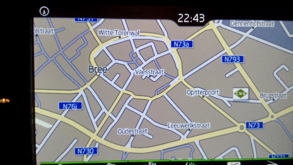

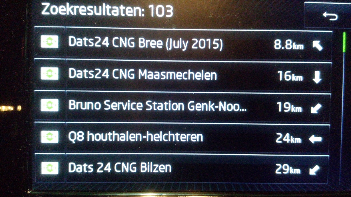

Aardgasrijder Geplaatst: 20 november 2016 Geplaatst: 20 november 2016 @Jesse A @Lange_666 @Gastanker @Herman1946 @ferrarigirl666 Mannekes, tis mij gelukt, ik heb alle pompen in mijn Skoda GPS gekregen. 1 probleem dat ik jullie nog even wil besparen is het feit dat ik nu alle pompen heb, dus ook de toekomstige die er nog niet zijn! Deze moet ik nog filteren om iedereen een hoop frustratie te kunnen besparen (geef me nog even tijd). Een paar fotootjes voor de non-believers onder jullie Onderstaand een aantal pompen van Limburg die dus niet in Skoda, Seat of VW staan. Beheerder van Aardgasrijder.be Skoda Octavia Combi 1.4 TSI G-tec (2014-2018) VW Touran 1.4 TSI Ecofuel uit 2010 (2018-2021) Peugeot 508 SW 2.0 BlueHDI (2021-2025) Citroën C4 Grand Picasso Exclusive 1.6 e-HDI (7pl) (2018-2025) Skoda Scala 1.0 TSI (2025 - ) Skoda Kodiaq 1.5 TSI (2025 - )

Lange_666 Geplaatst: 22 november 2016 Geplaatst: 22 november 2016 Ondertussen geïnstalleerd. Werkt prima. Klein nadeel is wel dat er een overlay is met de reeds aanwezige lijst van CNG stations, er staat dan een dubbel icoon (op te lossen door de originele lijst uit te vinken). 1

Lange_666 Geplaatst: 24 november 2016 Geplaatst: 24 november 2016 @Aardgasrijder: Is het de bedoeling dat deze ook in de POI-lijst komen te zitten zodat je er kan naar zoeken op basis van selectie? Ik had gedacht dat dit een aparte rubriek ging zijn binnen de POI's maar bij mij is dat niet het geval. Ik heb wel de icoontjes op de kaart.
Aardgasrijder Geplaatst: 26 november 2016 Geplaatst: 26 november 2016 Op 24-11-2016 om 19:03, Herman1946 zei: Bedankt voor deze tips en werkwijze.....heb zojuist geïnstalleerd en blijkbaar werkt het ook nog !! VAG Skoda groep mag je wel een bonus uitbetalen !! Had hier zelf al heel wat tijd ingestoken en dikwijls mijn ergernis ge-uit ..... Ik kijk er al naar uit als de volgende maal gevraagd wordt om een CNG tankstation in de buurt te zoeken....nog even wachten( tot de tank laag genoeg staat) Nogmaals dankuwel !!! @Herman1946 wanneer de popup op je GPS komt om een tankstation te zoeken, staan daar enkel de pompen in voor benzine en voor CNG die van VW zijn. Je dient dan de handleiding te volgen zoals je kan zien in het onderstaande filmpje. @Lange_666 bedoel je dit of iets anders? Beheerder van Aardgasrijder.be Skoda Octavia Combi 1.4 TSI G-tec (2014-2018) VW Touran 1.4 TSI Ecofuel uit 2010 (2018-2021) Peugeot 508 SW 2.0 BlueHDI (2021-2025) Citroën C4 Grand Picasso Exclusive 1.6 e-HDI (7pl) (2018-2025) Skoda Scala 1.0 TSI (2025 - ) Skoda Kodiaq 1.5 TSI (2025 - )
