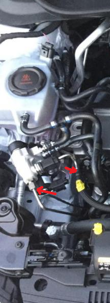

MrFingers Geplaatst: 24 augustus 2018 Geplaatst: 24 augustus 2018 Als je een gasgeur zou ruiken tijdens het rijden (dus in het interieur), zou er misschien een lek aan de ontspanner kunnen zijn, waarna het ontsnappende gas via de ventilatie het bestuurderscompartiment binnendringt. Decomprimerend gas koelt af, wat ook condensvorming van het vocht in de lucht teweeg brengt. Je zou eens, als je gas getankt hebt, het contact eens moeten omzetten zodat het systeem onder druk staat, maar de motor niet aanslaat, en dan eens met een kwastje met zeepwater (gewoon water met wat afwasmiddel in) eens de aansluitingen van de gasdarmen rond de ontspanner en de aansluiting aan het motorblok moeten aanstippen. Als je bellen ziet ontstaan, is er een lek, en is een interventie bij een CNG-gecertifieerd garagist noodzakelijk. 1
