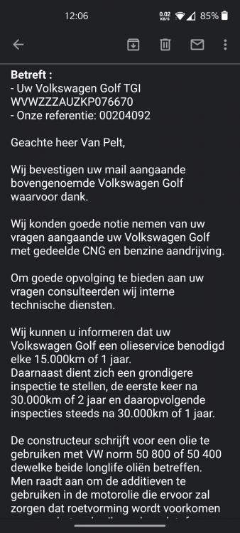

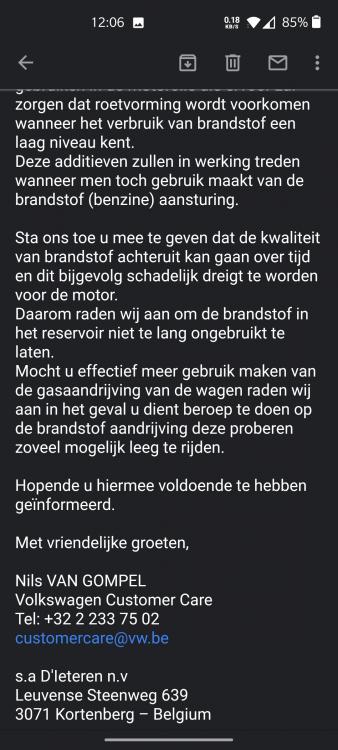

  3. Of jou garage is van mening dat er geen long life olie op moet en hebben er gewone olie in gedaan en deze ook aangerekend aan de correcte prijs .
  4. Als je op onderhoud gaat scannen ze de chassisnummer van u auto . Dan krijgt de garage alle info wat er moet gebeuren en welke olie zij moeten gebruiken .Dus dit is volledig geautomatiseerd door VW zelf, dit is om de mobiliteit garantie te kunnen garanderen van VW . Dus de codes op de officiële VW factuur zijn ook de juiste . Als op de factuur staat dat er long life olie is gebruikt is dit doordat het voorgeschreven is door VW .
  5. Dus de officiële VW Dieteren ( invoerder VW België ) klantenservice geeft mij de verkeerde informatie ? Zij hebben hun info, staat letterlijk te lezen gehaald van hun technische diensten . Lijkt mij straf ,maar niets is uitgesloten natuurlijk . Voor alle duidelijkheid het antwoord hier te lezen van Dieteren klantenservice komt niet van mijn garage .
  6. Heel raar , het antwoord van VW België was toch duidelijk ??? Of zouden ze mij de verkeerde informatie hebben gegeven ?
  7. Vandaag antwoord gekregen van VW België.
  8. Dat klopt, mijn auto is ook enkel op cng ingeschreven, Ondanks er ook een 9 l benzine tank in zit. Dit is trouwens ook de reden waarom VW besloten heeft voor de benzinetank te verkleinen naar 9 liter.
  9. Al het u moest lukken , laat het mij dan weten aub . Ik heb al verschillende zoekopdrachten geprobeerd maar 0 resultaat . Het is echt vreemd . Zelfs geen info over welk type olie er op de motor moet ( voorgeschreven) In het boekje dat bij de auto zit staat geen info over de nieuwste cng motor .
  10. Bij nieuwe VW 's is geen onderhoudsboekje en of onderhoudsvoorschriften boekje met info over hoe en wanneer wat moet gebeuren bij .
  11. Factuur is nog niet betaald , daarom dat ik eerst met zekerheid wil weten welke olie voorgeschreven is voor 1.5 130 pk motor.
  12. Ik heb ook 2 keer benzine getankt 1 keer bij het afhalen en 1 keer toen hij op reserve stond . Ik rij altijd op cng . Ondertussen heb ik een email gestuurd naar VW aftersales met mijn bedenkingen en vragen over de voorgeschreven onderhoudsvoorschriften.
  13. Idd dat zijn ook mijn bedenkingen. Ik heb nu 15500 km op de teller staan en ik heb nog maar 1 keer benzine moeten tanken ( 5 l bijvullen) dus dat is nog niet eens de volledige 9l tank ,wat ook normaal is want hij rijdt enkel de eerste+- 1,5 km op benzine na het vullen van de cng tank . Ik denk zelfs dat die benzinereiniger niet mag blijven zitten in de leidingen van m'n auto . En ll olie ? Heeft hier iemand een antwoord op of dit wel dan niet voorgeschreven is voor de 130 pk motor?
  14. Het is volgens mij inderdaad longlife olie ,er staat toch ll op de factuur .
  15. Hoi, Ik vermoed dat ze mij serieus in de zakken hebben gezeten bij vw Jaspers In Bree. Ik heb mijn eerste oliewissel laten uitvoeren op 15000 km . Kostprijs 219€ .
