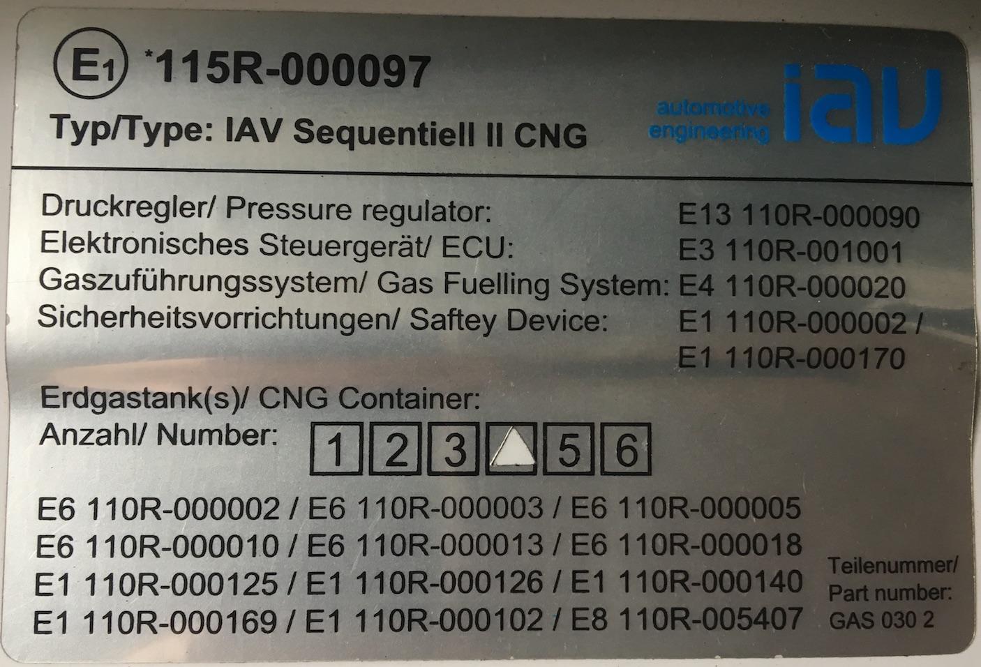

  2. Dank voor de reacties, Kleine update: week 9 is net voorbij ; momenteel wacht de garage op de 'nieuwe & juiste' leiding set want die blijken te blijven lekken... bus is ondertussen al bij een andere LPG/CNG specialist geweest maar zonder succes. Ik vermoed dat de constructeur/instalateur vd installatie niet meer actief is voor VW , en ze dus een leiding die past ,moeten laten maken... btw. heb nu toch v dIeteren een vervangwagen gekregen, eerst even een Caddy en nu een T-roc met slechts 10km op de teller... Nu heb ik gevraagd of de garage op kosten v d'Ieteren naar de technische controle kan gaan na deze ingreep... want heb geen zin om daar nog wat te gaan onderhandelen en herkeuringen te betalen @ beheerder bij mijn eerste bericht is de VW recall in bijlage. hierbij nog , merk en geg. vd. CNG installatie
