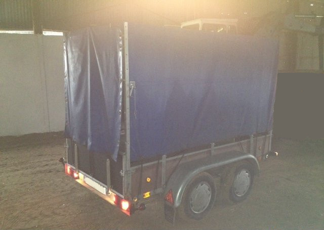

Ik denk wel dat een CNG-wagen even sterk is als een diesel want ik ben alleszins zeer tevreden van de trekkracht: ik trek een grote aanhangwagen, dubbelasser (met opbouw, met dekzeil en met oprijplaat) en zelfs geladen met enkele meubelen gaat het zeer goed. Ik zit dan wel aan een verbruik van ongeveer 6 tot 7 kg per 100 km.
