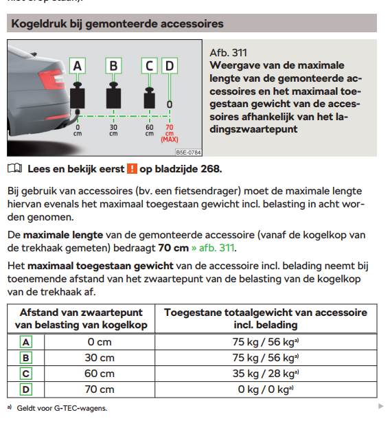

Ik overweeg een octavia cng aan te schaffen in plaats van mijn diesel.
Vraag mij echter af hoe het met de kogeldruk zit. Ik zie hier op het forum verschillende leden die achter deze octavia een caravan trekken.
De max. kogeldruk is echter op 56 kg vastgesteld. Dat is voor een gemiddelde caravan niet haalbaar. Ik heb nu een max kogeldruk van 75 welke ik ook regelmatig op 85 heb zitten maar hoe is dit bij een cng-uitvoering? Zijn er hier mensen met ervaring op dit gebied ?

@Arnold ik zie het inderdaad in de handleiding staan.
Ik kan enkel aangeven dat ik geen problemen heb ervaren (tot op heden) door mijn caravan van 1300 kg te trekken met een kogeldruk van 75 kg.
toen de fietsen nog niet gemonteerd waren zat ik rond de 35 kg kogeldruk, maar ondertussen heb ik wat bagage zitten te verschuiven, waardoor er meer druk op de kogel is gekomen.
Ik was me niet bewust van deze kogeldruk op de G-tec uitvoering. Ik ging er gewoon van uit dat het ook 75 kg was zoals een standaard octavia.
ik denk nog altijd dat het de belading op je achterste as is die voor die beperking zorgt, hierbij wordt ook rekening gehouden met het feit dat bv je koffer tot zijn max is volgeladen. Er is altijd een verschil tussen theorie en praktijk.
