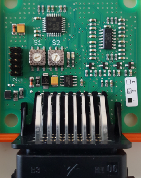

Racechip ingebouwd: Racechip Pro 2
Niet echt duidelijk in de handleiding waar waar moest aangesloten worden. Youtube bracht uitsluitsel maar toch nog twijfels aangezien de bekabeling in de filmpjes wat andes uitgevoerd is dan bij mijn versie.
Begonnen met de standaard waarden (zonder de behuizing open te maken en te checken hoe die ingesteld staat).
Testrit: mmm, weinig verschil tov zonder chip.
Na enkele kms gestopt en, chip ontkoppeld en ineens E2 ingesteld op de schakelaartjes (handleiding had ik niet mee maar die waarde herrinerde ik me nog en ook littleburger zijn verhaal dat dit voor hem de beste instelling was.
Motor is direct veel agressiever, heeft echt veel meer jus.
Wegens niet veel tijd, ritje van 10km gemaakt en auto thuis gestald met de instelling E2.
Deze morgen vertrokken naar 't werk, verbruik in't begin bijna 40% hoger dan gewoonlijk.
Na 10km collega opgepikt op de carpoolparking en verder gereden maar dan na 500m alarm... fout rembekrachtiging!!!  :o
Gestopt, motor even af en weer op, fout weg maar naar 30m opnieuw fout rembekrachtiging (zeer zwaar rempedaal zo).
Opnieuw gestopt, motor af, racechip vervangen door bypassstekker, herstart en fout ook weg. Met bypass naar't werk gereden (50km).
Daar aangekomen, racechip opengemaakt en vastgesteld dat de instellingen niet op E2 staan (S2 op E en S1 op 2) maar andersom.
Ik ben er nochtans 200% zeker van dat ik die niet gewisseld heb gisteren, ik heb enkel diegene die op B stond op E gezet en die die op 1 stond op 2.
Handleiding bijgehaald en ze staan dus inderdaad verkeerd...? Zou dit de oorzaak van fout rembekrachtiging? Motor liep nochtans goed.
Chip ingesteld zoals het moest, S2 op B en S1 op 1.
Na 't werk, bypassstekker verwijderd en Racechip weer aangesloten.
Motor start zonder problemen maar loopt met serieuze schokken.
Gestopt, Racechip weer verwijdert en bypass weer gestoken.
Onderweg Racechip laten openmaken door collega en instellingen weer op 1B laten zetten (S2 1 en S1 B = omgekeerd van de handleiding dus).
Parking naast E19 (Peutie) even gestopt en bypass weggenomen en Racechip weer in de plaats. Wagen rijdt normaal en zoals tijdens eerste test.
Zo 30km gebold, dan Racechip op 1C gezet (Tuning 2 maar nog steeds omgekeerd tov handleiding).
Wagen heeft nu wel meer "jus", niet zoals voorheen op 2E (instelling Tuning 3) maar het is toch al voelbaar.
Voorlopig ga ik het even op deze stand laten staan.
De standaard fabrieksinstelling voor mijn type B1 (of 1B in mijn geval) is toch maar pover kwa resultaat. Ik kan moeilijk aannemen dat dit de optimale waarden zijn zoals Racechip dit graag naar voor schuift.
Ik heb ook foto genomen van het bewijs  dat de schakelaartjes een omgekeerde benaming hebben.
Zoals je kan zien staat S1 op B en S2 op 1 (omgekeerd van wat de handleiding zegt).
Ik heb (door een foutje) ook nog een tweede racechip besteld, voor een Golf 1.2 TSI 105 pk (eigenlijk voor een Beetle met dezelfde motor maar voor de Beetle bieden ze enkel Racechips aan voor dieselmotoren.)
Ook deze heeft standaard de instellingscode DB1 (de D is van geen belang) en ook hier staat S1 op B en S2 op 1 daar waar de handleiding het heeft over S2=B en S1=1.
Beide racechips voor verschillende motoren hebben dezelfde bestelcode en dezelfde instelling. Enkel voor de 1.4 TGI staat er na de DB1 nog TB39 achter daar waar dit bij de chip voor de 1.2 TSI TB88 is.
Ik heb tot op heden geen idee wat deze extra codes willen zeggen....
Mijn gedacht dat ze maar 1 racechip hebben voor een benzine en 1 voor een diesel (omdat er op de Zuid-Afrikaanse website maar 2 handleidingen te vinden zijn) in 3 uitvoeringen (gewoon, Pro 2 en Ultimate) en wordt er per merk/type wat gespeeld met de instellingen. Dat deze voor de 1.4 TGI en 1.2 TSI dezelfde standaardinstellingen hebben en dezelfde tuningsinstellingen zegt genoeg.

Op 15/5/2018 om 12:23, Lange_666 zei:
Hier komt al een deel van de verwarring vandaan die ik nu pas opmerk.
Bovenstaande komt uit de online handleiding komende van littleburgers link (de Zuid-Afrikaanse) en die ik op voorhand geraadpleegd had en en tevens wat gememoriseerd
Onderstaande is een shot van de handleiding die bij mijn Racechip zit.
Oefening: Markeer de verschillen...
aangepast door Lange_666
Neen, ik denk het niet, uw foto toont de finetuning, niet de gewone tuning. Bovenstaande heb ik ook.
Maar deze verschilt dus met diegene van de link van littleburger, daar staan de S1 en S2 omgekeerd.
Je mag de waardes niet vergelijken met die van de degene die ik hogerop gepost heb, dat zijn allemaal de normale tuningsinstellingen.
Dit zijn de finetunings en deze zijn gelijk met de uwe.
Edit: de screenshot wordt niet opgeladen...
Bedankt, blijkt dat ik telkens die bladzijde over het hoofd heb gezien.
Straks eens kijken, dan zet ik m eens op E2 😁
Ik keek inderdaad altijd bij smoothness engine...
Hier is een screenshot van mijn chipie !
aangepast door littlebugger25
Foto gedraaid zodat het makkelijker is om te vergelijken !
Bevindingen na mijn rit van 10 km, E2 heeft minder last van turbogeluid.
In mijn geval dus een betere instelling dan A1.
