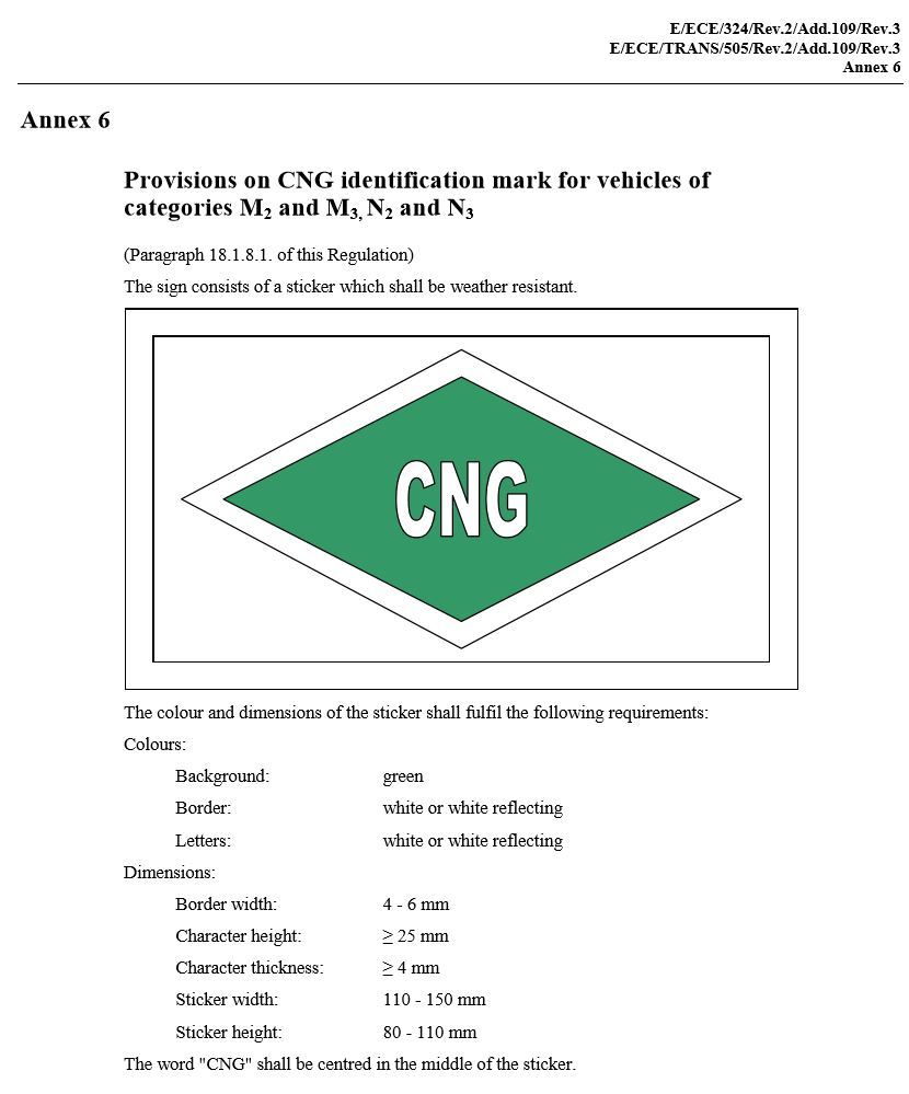

Alles gaat terug op de "Regulation n° 110" van UNECE. UNECE is een organisatie van de Verenigde Naties die veel breder is dan de Europese Unie (bv. ook de Verenigde Staten, Canada, Rusland, ... zijn lid van UNECE). In de R110 vinden we het volgende:
58fc721fe5d4d_StickerR110..thumb.JPG.fa6c22a30ecb743d2c078716c815f44a.JPG Bron: https://www.unece.org/fileadmin/DAM/trans/main/wp29/wp29regs/2015/R110r3e.pdf
Reglement R110 is vervolgens overgenomen door de Europese unie. In L166 van 30.06.2015 vinden we:
58fc735f4d634_StickerEU.thumb.JPG.d87871e24075e89bb416219650a48ad3.JPG Bron: http://eur-lex.europa.eu/legal-content/NL/TXT/PDF/?uri=CELEX:42015X0630(01)&from=NL

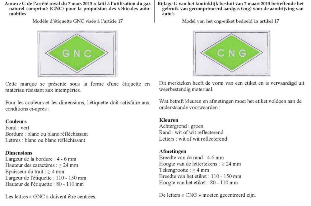

Reglement R110 is in België overgenomen in het KB van 2013:
58fc76c0bb7da_StickerKB.thumb.JPG.b95c2e3fa2b138fdbbe5d47bcb7ebec0.JPG Bron: http://www.wegcode.be/pdf/LPG-CNG/2013-04-05_KB_CNG.pdf
Wat de sticker betreft is er dus geen enkel verschil tussen de internationale, de Europese en de Belgische reglementering!
Het grote verschil is dat België deze sticker verplicht voor alle CNG voertuigen terwijl R110 dit enkel oplegt voor voertuigen voor openbaar vervoer. Het KB zegt hier het volgende over:
De verwarring over de vorm van de sticker is ontstaan omdat in de edities van 2008 en 2011 van de Europese verordening het volgende stond:
58fc7d7789dd4_StickerEUoud.thumb.JPG.8eadd1d0b6e5e941e1b14439744df901.JPG Bron: http://eur-lex.europa.eu/legal-content/NL/TXT/PDF/?uri=CELEX:42011X0507(01)&qid=1492940128677&from=NL
Dit 'foutje' is overigens zonder verder belang want de eerste pagina van het document zegt:
"Voor het internationaal publiekrecht hebben alleen de originele VN/ECE-teksten rechtsgevolgen. Voor de status en de datum van inwerkingtreding van dit reglement, zie de recentste versie van VN/ECE-statusdocument TRANS/WP.29/343 op: http://www.unece.org/trans/main/wp29/wp29wgs/wp29gen/wp29fdocstts.html "
En de VN/ECE tekst heeft in alle revisies altijd de rechthoekige sticker afgebeeld...
Het enige waar je kan over discussiëren is of de afbeelding bindend is of enkel de tekst. Als je enkel naar de tekst kijkt dan is de ruitvormige sticker perfect conform. Maar dan kan je evengoed een ronde, vierkante of driehoekige sticker maken want in de tekst staat nergens dat die ruitvormig moet zijn...
