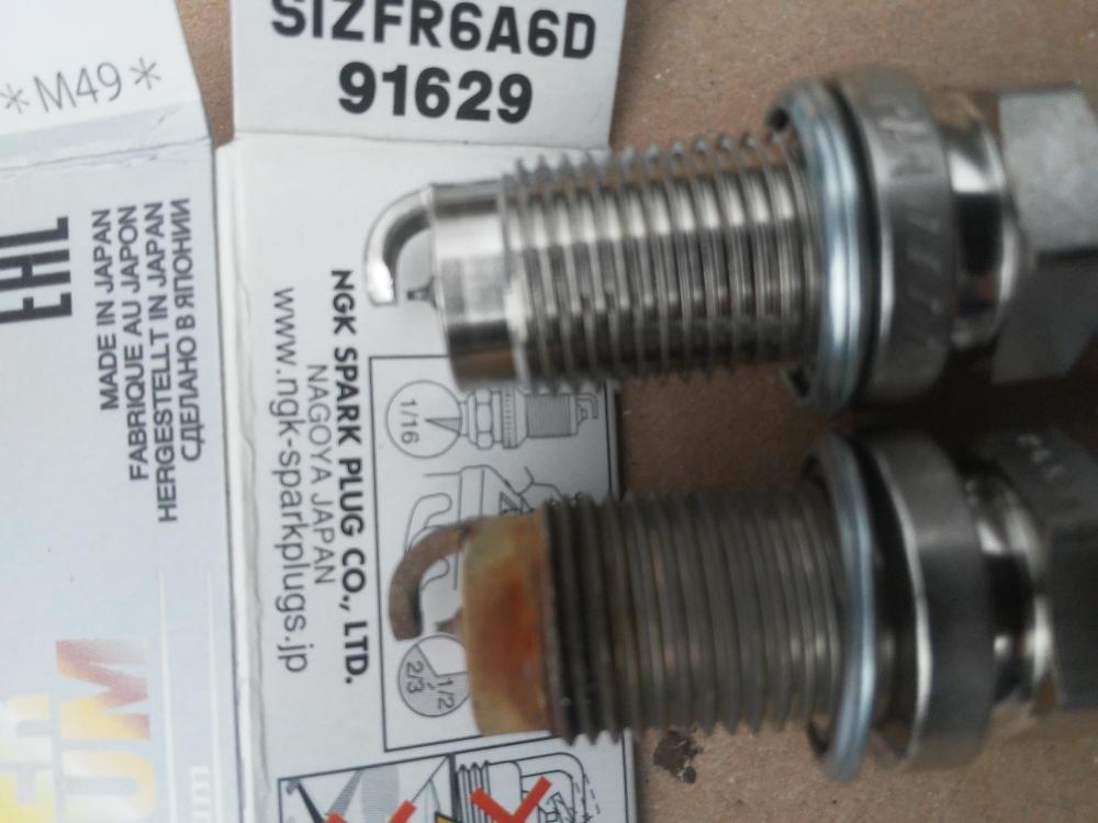

Lage Emissie Zone Geplaatst: 3 november 2023 Delen Geplaatst: 3 november 2023 Caddy Maxi, zelf bougies vervangen: VW Caddy Maxi 2017 1.4 TGI (7 personen; bandenspanning 2,7 kg vooraan en achteraan) Gemiddeld verbruik op aardgas; seizoenen: winter / zomer via Total Kallo met H gas: 4,9kg / 100 km. VW Caddy Maxi 2017 1.4 TGI (1 persoon; bandenspanning 2,7 kg vooraan en achteraan) Gemiddeld verbruik ( super 98 + ) zomer augustus: 7,5l / 100km; na 155 km te hebben gereden heb ik bijgetankt. Link naar reactie Delen op andere sites Meer opties om te delen...
