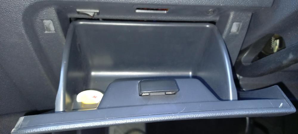

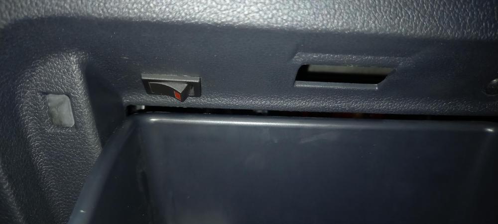

Gasspooky Geplaatst: 2 september 2022 Auteur Delen Geplaatst: 2 september 2022 Heb je iets meer details? Vind je eerdere post niet meteen terug.Blijkbaar heb ik dat dan toch niet gepost… sorry zal het gedroomd hebben. Het kan best zijn dat dit hetzelfde is voor de caddy 2010-2014 als de 2015-2020Het is de rode 10Amp zekering nr20 in de zekering kast in de motorkap. Trek die eruit met de sleutel van het contact. En je 5 cng flessen blijven dicht. Je zal zien dat de wagen nog even op cng bold, want er zit nog 200 bar in de leiding van achter naar voor tot aan de ontspanner. De meting van het dashboard zakt dan ineens agressief, en na 10-15bar gaat hij naar benzine.Als je cng tankt met de zekering eruit, zit er door die passieve terugslagklep weer even gas in de leiding. Schakelt dus even over. Als je de zekering terug steekt, nadat de tank indicator op 0 heeft gestaan denk de boordcomputer dat je cng getankt hebt, en doet terug zijn gas meeting. Dat laatste doet hij altijd als er een bepaalde druk stijging is geweest tussen het stilleggen en starten vermoed ik, ik heb het zelfs 1 keer zien gebeuren door een temperatuurverschil…Ik heb betere documentatie, zal ze posten dit weekend.Wees voorzichtig, dit is niet bedoeld om constant te doen! Je gaat slijtage krijgen van die zekering bus…Is er hier niemand die dat vanuit de wagen kan via de obd poort? De boordcomputer doet dit me die relais, de officiële garage kan dat, heb ik mij laten vertellen.Het zou nuttig zijn als wij daar gewoon zelf aankunnen in deze barre tijden, zonder knutselwerk met obd11 ofzo!?Louter ter info;Bij mij zit daar geen coolant pomp op nr20https://www.autogenius.info/volkswagen-caddy-2010-2014-fuse-box-diagram/ Link naar reactie Delen op andere sites Meer opties om te delen...

JEGO Geplaatst: 2 september 2022 Delen Geplaatst: 2 september 2022 1 uur terug, Koen C zei: Fiat kopen... Schakelaar tussen de zekering zetten en dan heb je hetzelfde 1989 Honda Shadow 600 (Profielfoto) 2016 Volkswagen Caddy Maxi 1.4 (TGI) Link naar reactie Delen op andere sites Meer opties om te delen...

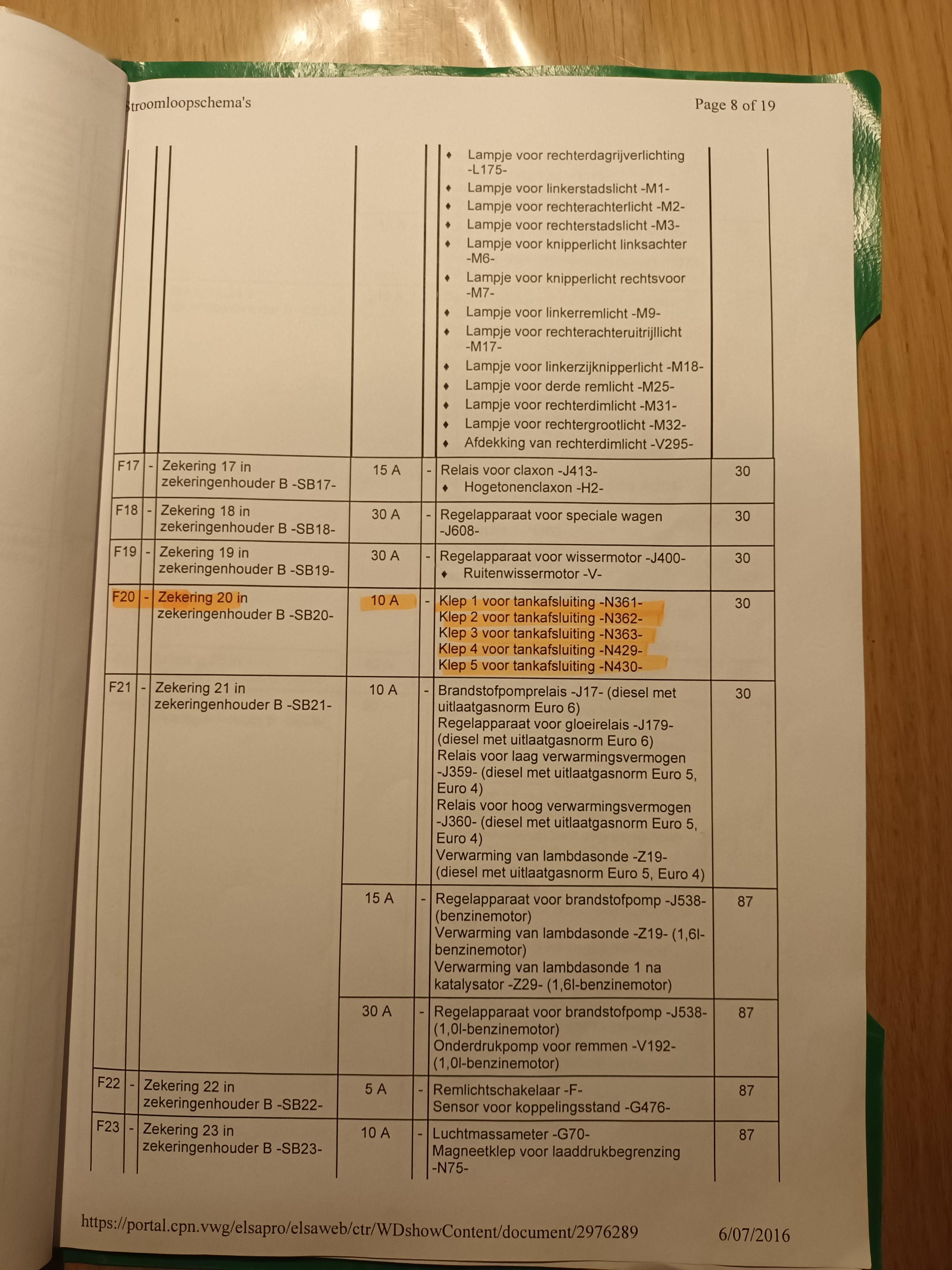

Marc Geplaatst: 4 september 2022 Delen Geplaatst: 4 september 2022 Bij mijn Caddy Maxi (2016) staat geen andere apparatuur op zekering F20 dan de afsluitkleppen voor de gastanks. Ga morgen eens proberen om zekering er uit te trekken en dan op benzine te rijden met de aardgas als reserve in nood. 2 Link naar reactie Delen op andere sites Meer opties om te delen...

Gasspooky Geplaatst: 4 september 2022 Auteur Delen Geplaatst: 4 september 2022 Bij mijn Caddy Maxi (2016) staat geen andere apparatuur op zekering F20 dan de afsluitkleppen voor de gastanks. Ga morgen eens proberen om zekering er uit te trekken en dan op benzine te rijden met de aardgas als reserve in nood. Bij mijn Caddy Maxi 2016 ook niet, dat schema dat ik eerder toonde was van een pre 2015 model. Dat is het enige ik online openbaar vond.Maar ik heb ze op papier, ik zal ze asap posten! Link naar reactie Delen op andere sites Meer opties om te delen...

Gasspooky Geplaatst: 5 september 2022 Auteur Delen Geplaatst: 5 september 2022 Bij mijn Caddy Maxi 2016 ook niet, dat schema dat ik eerder toonde was van een pre 2015 model. Dat is het enige ik online openbaar vond.Maar ik heb ze op papier, ik zal ze asap posten!Caddy Maxi Model 2017. Schema vanaf 2015Geen pomp, enkel afsluiters op F20 Link naar reactie Delen op andere sites Meer opties om te delen...

Gasspooky Geplaatst: 5 september 2022 Auteur Delen Geplaatst: 5 september 2022 Eigenlijk hoort dit allemaal thuis in een apart onderwerp. Maat toch is het tanken gerelateerd.Ter info, ik heb de hoofd cng technieker van de VW garage ooit betaald om naar het toenmalige vermogensverlies te kijken, en deze cng uitschakel truc mee te bedenken adh van de schema’s. Ik had dat toen nodig in het zuiden van Frankrijk!R2 is trouwens de bediening van de 5 gaskleppen, maar als je die weghaalt is er kans dat de boordcomputer dat ziet, zoals eerder vermeld!Je zou ook nog kunnen prutsen aan de drukmeter en de afsluiter links op de ontspanner in de motorkap, maar dan krijg je zeker storingscodes, en die stekkers verniel je ook snel als je geen kennis hebt! Link naar reactie Delen op andere sites Meer opties om te delen...
