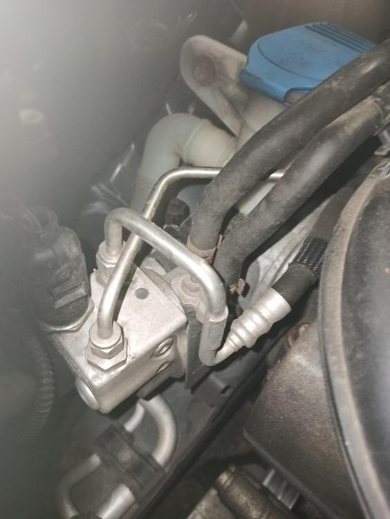

@HBee de GDR-gasdrukregelaar is wel degelijk een onderdeel dat veel geld kost. De oudere modellen van VW met 2.0 motor hadden hier last van. Spijtig dat het gibgas.de forum niet meer bestaat want dat was een goede bron van info voor defecten. De oude gasdrukregelaars konden al eens stuk gaan voor 100.000 km en ik zag er berichten van mensen die er al 2 hebben gehad op de levensduur van hun wagen. Kan je eens een foto van je gasdrukregelaar en eventueel het typenummer zoeken? Mijn 1.4 Touran uit 2010 heeft een nieuwe GDR gehad na 3 jaar binnen garantie op kosten van VW op 60.000 km. ik heb mijn wagen 2dehands gekocht en dit zag ik in de onderhoudshistoriek. Ik had wel verroeste tanks in 2018, maar die zijn gratis omgewisseld geweest i.v.m. een terugroepactie.
Het is jammer te lezen dat je al zoveel defecten hebt gehad, want de Caddy van 2011 zie je vaak met veel kilometers op Duitse websites te koop.
Kan je de foto van de GDR plaatsen?

Stel: je tankt en je rijdt met uw auto.
Je stopt thuis, dan sluiten de kleppen van alle tanks.
Als er dan een klein lek in de leiding tussen de tanks en de drukregelaar is gaat de druk van de leiding.
Dan is ook de druk bij de druksensor weg en geeft hij bij het volgend gebruik aan dat de tanks leeg zijn en zal hij niet meer op aardgas rijden.
Een lek aan de drukregelaar is ook mogelijk.
Volgens mij moet er naar een lek gezocht worden vooraleer er onderdelen vervangen worden.
Ik heb ook goede ervaringen met Scania Ninove.
Mocht ik het bij het juiste eind hebben, dan moet je tanken voor je naar daar gaat.
Dat tanken is dan enkel om de leiding onder druk te zetten.
Bij een lege leiding kunnen ze niks meten (met gassnuffellaar)
