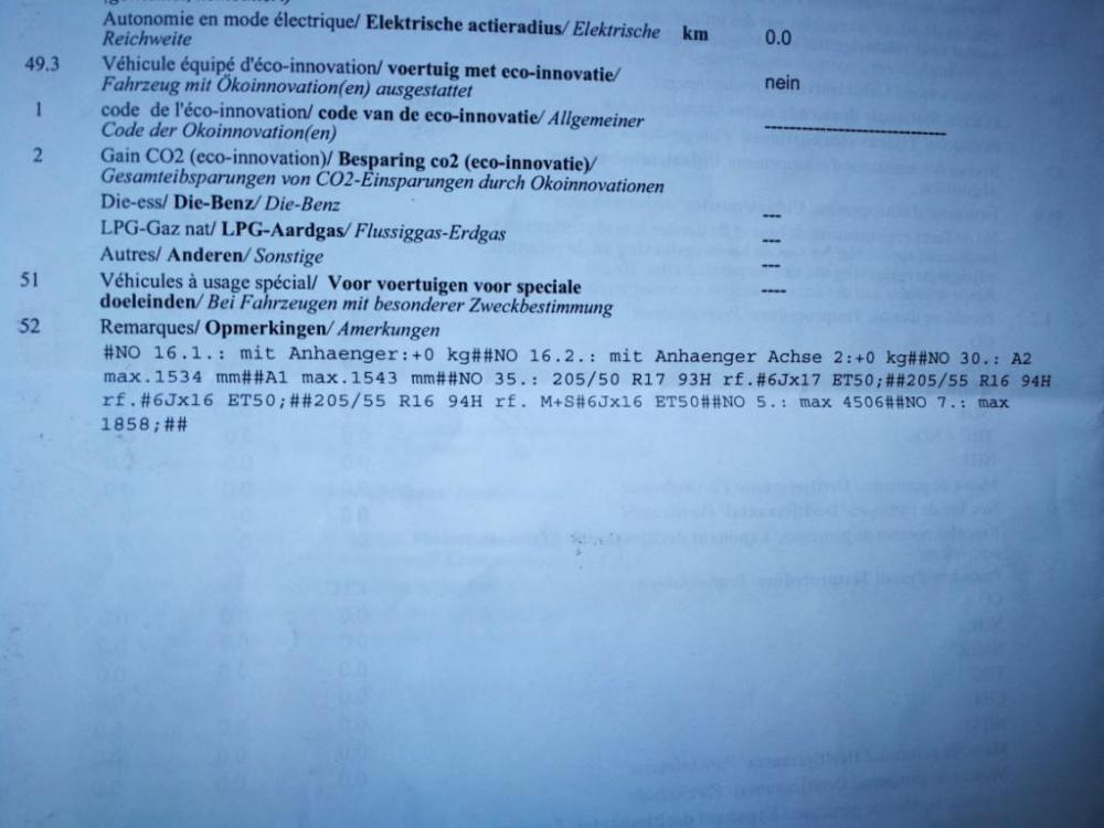

Marc Geplaatst: 16 januari 2017 Delen Geplaatst: 16 januari 2017 32 minuten geleden, MaXX99 zei: Zou er iemand eens kunnen kijken naar de toegelaten bandenmaten voor de Caddy TGI ? de 205/55/16 heb ik al, het gaat hem vooral om de laadindex (91 of 94 vereist ?) en de snelheidsindex. Je kan dit vinden op een stickertje in de deur normaal gesproken ... Dit vind je op het gelijkvormigheidsattest van de auto. Onder rubriek 52 vind je: 205/55 R16 94H. Dus laadindex 94 is vereist en snelheidsindex H 1 Link naar reactie Delen op andere sites Meer opties om te delen...
