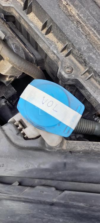

Herbie Geplaatst: 18 november 2022 Delen Geplaatst: 18 november 2022 Olie wissel 79.000 1 VW Golf 1.5 TGI CNG 130pk DSG7 Comfortline, since 02/09/2020 Link naar reactie Delen op andere sites Meer opties om te delen...
Bremel Geplaatst: 18 november 2022 Delen Geplaatst: 18 november 2022 Zelfs iets meer dan een oliewissel, ze vermelden klein onderhoud (weet niet of ze dan ook echt de bijbehorende kleine inspectie gedaan hebben?) en de remvloeistof is vervangen. Voor een officiële dealer valt de prijs dan nog enigszins mee. 1 Link naar reactie Delen op andere sites Meer opties om te delen...
paulDS Geplaatst: 20 november 2022 Delen Geplaatst: 20 november 2022 Op 18/11/2022 om 16:48, Bremel zei: Voor een officiële dealer valt de prijs dan nog enigszins mee. Tavernier is een voorbeeldige garage. Link naar reactie Delen op andere sites Meer opties om te delen...
