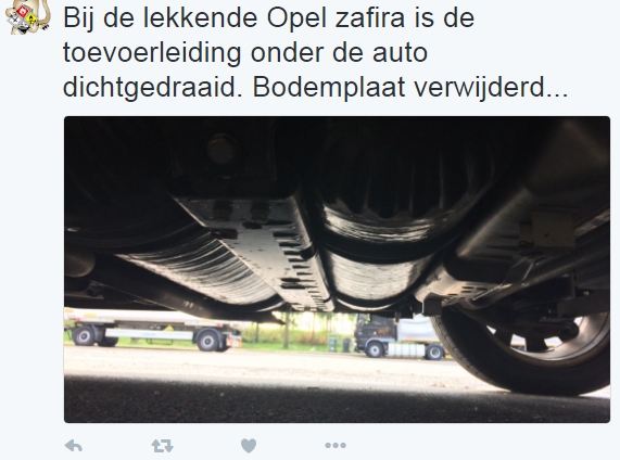

Het was geen brand, maar een aardgaslek. Hoe stop je een lek in zo'n tank? Geen idee.
Of ging het over een lekkende leiding, dit zou natuurlijk ook kunnen.
Ik vermoed eerder dit laatste aangezien het lek gedicht was. Dus ergens een kraantje dichtdraaien zodat er geen lek meer is in hogedrukleidingen.
Je kan die 200 mbar tank niet met Ductape dichtplakken vermoed ik :/

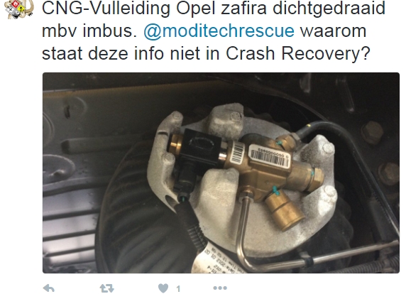

Misschien dom, maar als je de auto op benzine zet, zou de tank dan niet afgesloten worden?  Of zou er effectief ergens een kraantje op de leiding staan?
Helemaal niet zo dom denk ik, maar als er zich een ongeval voordoet en eletrisch kan er niet afgesloten worden dan kan een simpel manueel kraantje soelaas brengen .
Het kan ook dat het "kraantje" electrisch open gehouden word en bij stroompanne automatisch dicht gaat , maar dat verklaart dan niet het voorval in Nederland waar dit open bleef.
is er bij cng wagen geen debietbegrenzer ingebouwd op de gasflessen? speciaal om in geval van calimiteit of brand het gas "gecontroleerd" te laten ontsnappen uit de tank (en niet alles in 1 keer). en wat is dan "gecontroleerd"? 2 uur?of 5 minuten...?
@Groengas, het aardgas dat we tanken heeft zeker een geur. ruik maar eens aan het pistool nadat je getankt hebt 9_9
Normaal zit er wel een debiet begrenzer op de uitlaat , in de vorm van een pijpje of een metalen klepje met een gatje in , bij overdruk klapt dit klepje dicht maar laat gekontroleerd het gas ontsnappen langs het gaatje .
Wat meteen wil zeggen dat , als de uitlaat er af vliegt , al het gas vrijkomt .
Normaal is dit onmogelijk want het is de sterste plek van je tank , tenzij er natuurlijk prutsers aan gezeten hebben die er een andere/verkeerde uitlaat hebben op gedraaid.

Ik hoop dat je het kraantje ook kun bereiken zonder de bodem eerst te moeten verwijderen.

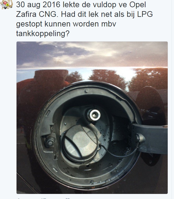

Over geruime tijd heb ik van Opel Belgium een brief gekregen dat ik met mijn Zafira Tourer CNG geen aardgas meer mocht tanken door risico op lekken. Ze hadden toen nog geen oplossing voor het probleem en moest dus blijven rijden op een tankje van 14 liter benzine. Uiteindelijk moest ik naar een installateur van cng en lpg tanken in Tienen. Bijna 100km van mijn deur , bij gevolg 6 uren daarvoor verloren plus kms. Ik vraag hiervoor een compensatie en ze zouden me daarvoor een deel van een tankbeurt terug betalen. Ik ga hier echter niet mee akkoord. Is er nog iemand die zo'n brief ontvangen heeft?
