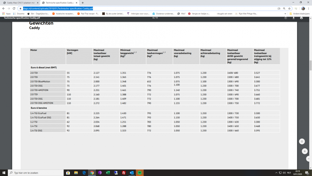

Een VW Caddy op CNG 5 plaatsen kan zeker een trekhaak hebben om een aanhangwagen te trekken.
Affabriek kan je hem zo bestellen, naplaatsing is ook zeker mogelijk.
Dit zijn gegevens van 2018, ik kan de recente niet terugvinden.
https://www.dago.nl/content/uploads/2018/01/Technische-specificaties-Caddy.pdf
